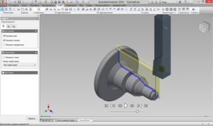

Autodesk сделала свой CAM модуль для Inventor. В последней версии HSM PRO 2016 даже добавлена токарка
токаркаCAM.png (10605 просмотров) <a class='original' href='./download/file.php?id=52429&sid=598801928f38eb9a54994689cbe4496a&mode=view' target=_blank>Загрузить оригинал (146.72 КБ)</a>
Кто-нибудь вообще пользовался Inventor HSM ? как впечатления?

Для токарки есть выбор постов?
Можешь сгенерить код, посмотреть что выдает?

HSM мне лично понравился, стратегий обработки полно,постпроцессоров тоже хватает (есть посты для EMC и Mach2-3) и для фрезерного, и для токарного модулей. А вот редактор кода, кажись, есть один в один Cimcoedit.
