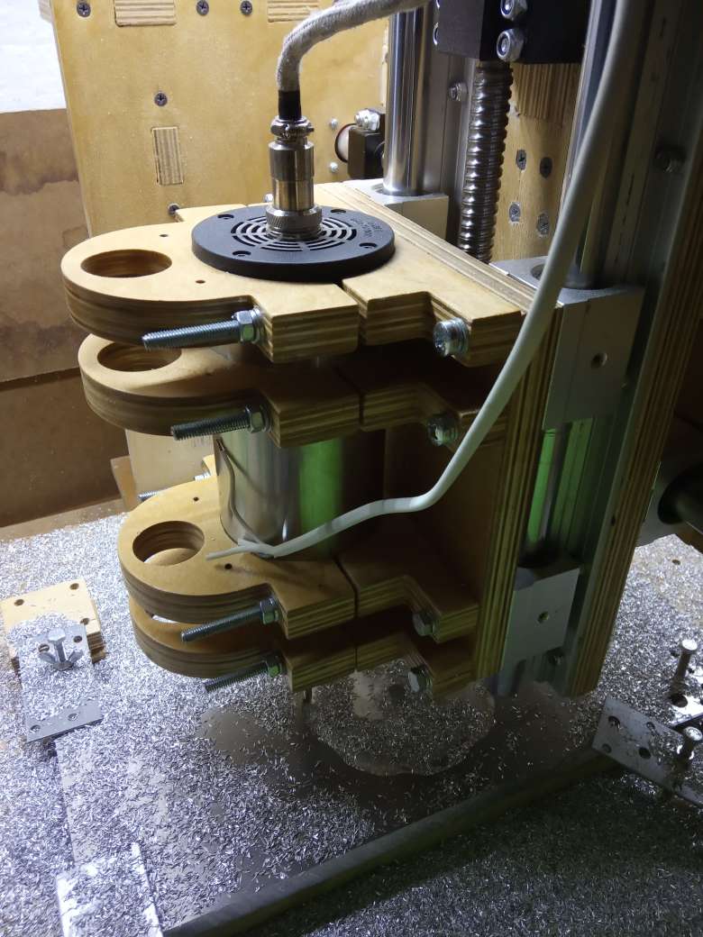

Ура! Победил!
2020_01_29_0001.JPEG (4585 просмотров) <a class='original' href='./download/file.php?id=175881&sid=043fa121bff459fcdabbf2a3a6f34933&mode=view' target=_blank>Загрузить оригинал (100.76 КБ)</a>
Кинул землю везде, где положено - не помогло. Взял провод и кинул его с земли на корпус шпинделя - сразу же глюки прошли. Сегодня фрезеровал 6 часов В95Т плиту 16мм - ни единого сбоя.
