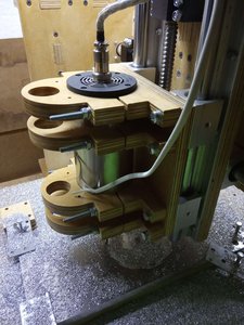

Часа три пилил из-под SolidCam - всё норм. Но вдруг бац... замерло. Дальше поехало. Допилил норм.
Перешёл в Aspire Vectric. Тут же замерло опять... Ещё пять раз замерло/поехало. Потом замерло и стоит на месте. Перезагрузил - всё равно останавливается. Я б подумал на сгенерённый Aspire кот, если б не:
- я с ним уж года два в обнимку. Таких глюков не было;
- глюк был на вручную написанной простой программе из дуг (нарезка резьб);
- попробовал сменить постпроцессор с Mach3 Arcs на Mach3 ATC Arcs. Код стал больше, но глюк остался.
Щас выключил. Попью чаю, что ли. Проверю вариант глюков от перегрева.
А то у меня начнёт глаз подёргиваться, если я щас запорю то, что делал пол дня :(
moscow
Сообщения: 554
Зарегистрирован: 27 фев 2018, 20:52
Репутация: 73
Настоящее имя: Олег Милантьев
Откуда: ПодКраснодар
Re: Проблемы с платой STB4100
Сообщение moscow »
Ура! Победил!
2020_01_29_0001.JPEG (4568 просмотров) <a class='original' href='./download/file.php?id=175881&sid=a1bf52902b212fb7899babc9a85602ae&mode=view' target=_blank>Загрузить оригинал (100.76 КБ)</a>
Кинул землю везде, где положено - не помогло. Взял провод и кинул его с земли на корпус шпинделя - сразу же глюки прошли. Сегодня фрезеровал 6 часов В95Т плиту 16мм - ни единого сбоя.

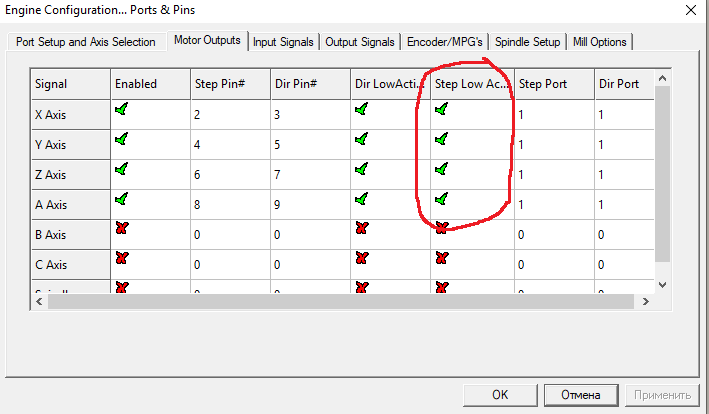

Была похожая фигня с такой же платой, помогло установка галок в строке
Безымянный.png (4360 просмотров) <a class='original' href='./download/file.php?id=176752&sid=a1bf52902b212fb7899babc9a85602ae&mode=view' target=_blank>Загрузить оригинал (15.75 КБ)</a>
