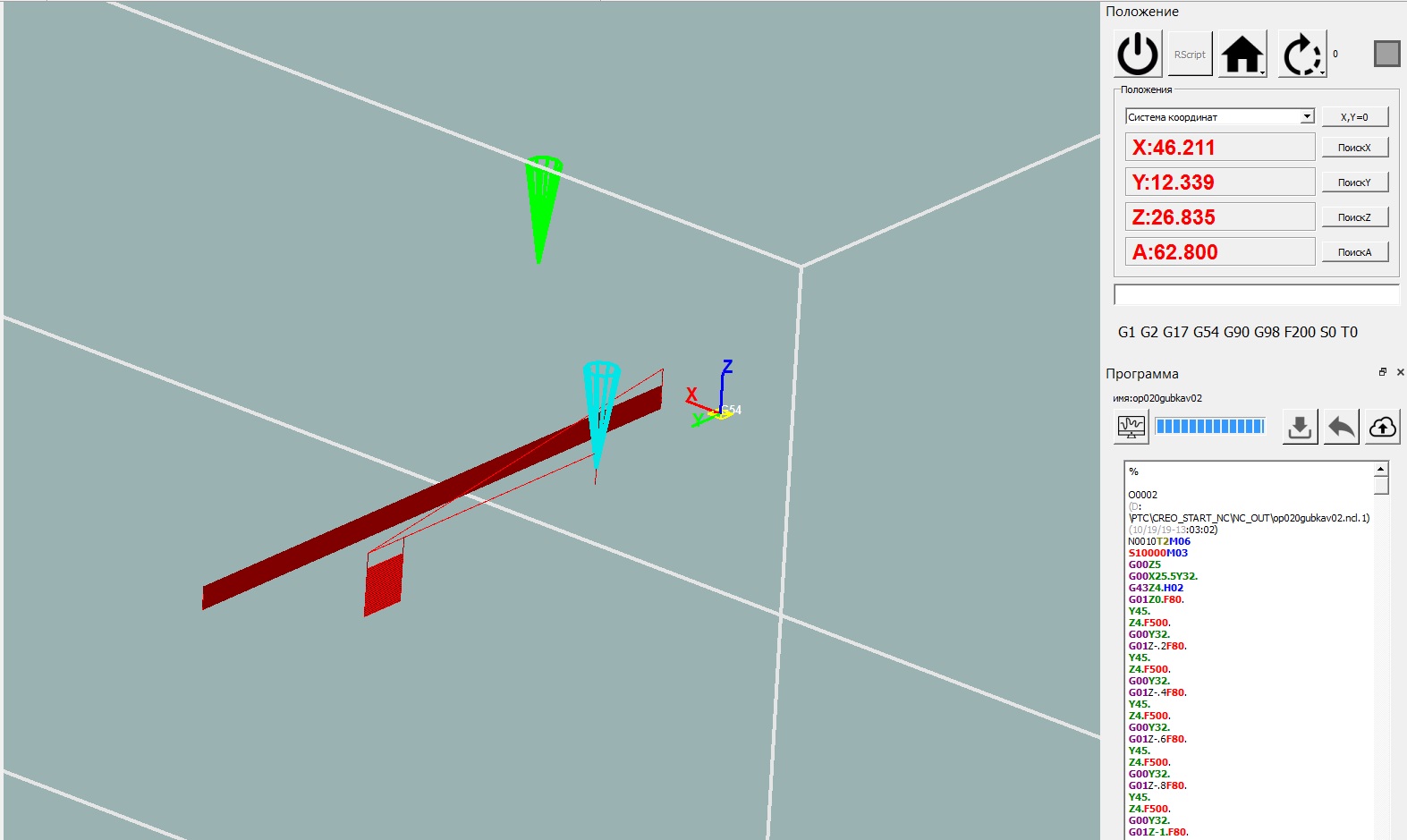

Re: ПО WLMill - управление фрезерным ЧПУ
Сообщение meganom »
Скачал программу ,запустил. А где графическое окно ?
mill.jpg (3157 просмотров) <a class='original' href='./download/file.php?id=173325&sid=566780083c77958bd107a26dce7fc211&mode=view' target=_blank>Загрузить оригинал (259.91 КБ)</a>
wldev
Сообщения: 1650
Репутация: 510
Настоящее имя: Сергей Бочаров
Откуда: Новосибирск
Сообщение wldev »
meganom писал(а):Скачал программу ,запустил. А где графическое окно ?
Спасибо. Будем разбираться почему так...
Перезалил. (Ох уж эти шейдеры)
https://cloud.mail.ru/public/4UWv/243Jt ... etaQt5.rar
