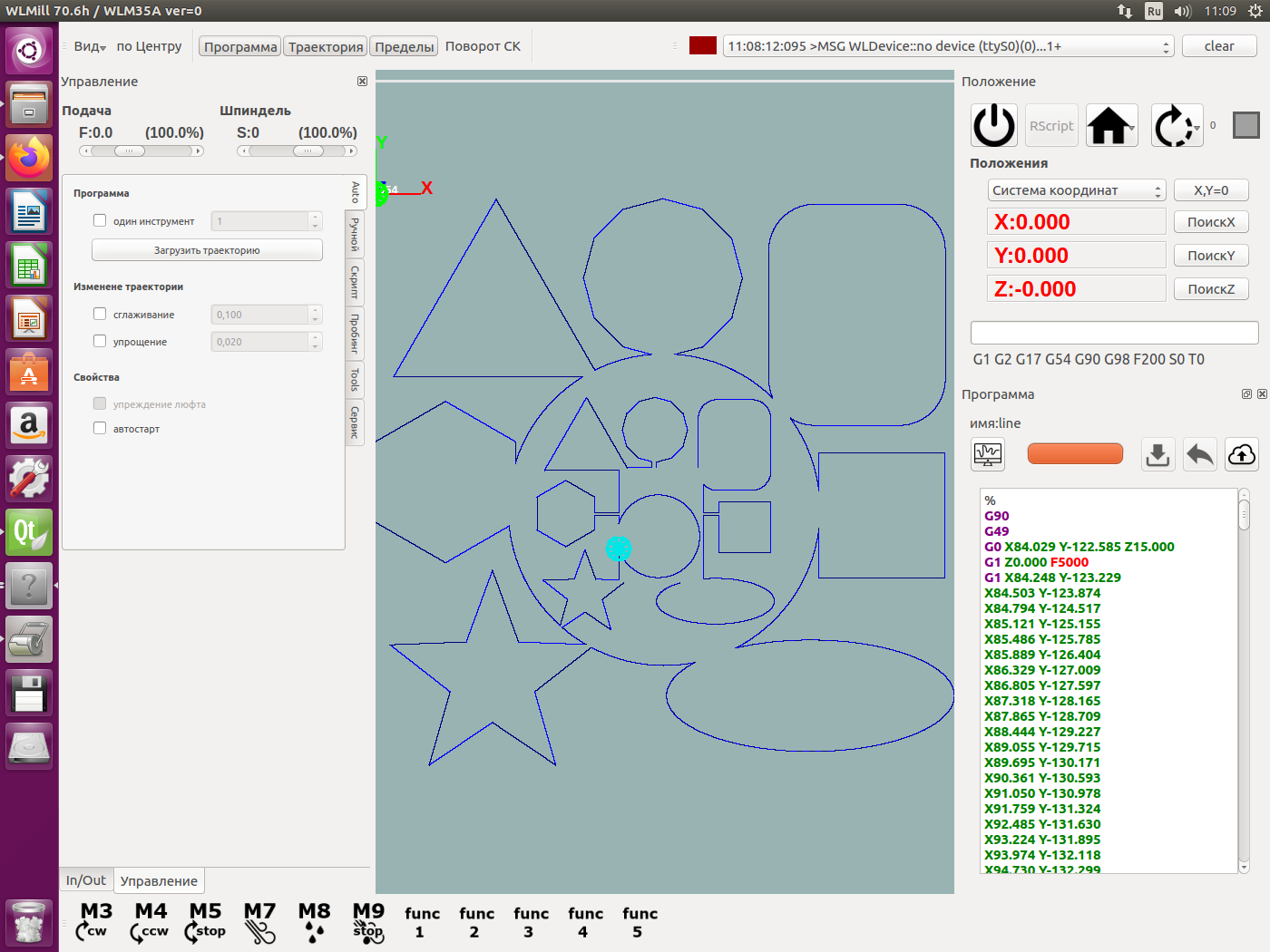

Сделано обновление. (beta прошивка + WLMill beta)
+ учет параметров каждой оси в разных направлениях
+ исправлены ошибки
+ восстановление связи с контроллером при работе в программе
+ изменены некоторые скрипты (синтаксис команд)
видео о новом и о сглаживание траектории: желательно будет подкорректировать режимы каждой оси
Не забывайте периодически архивировать настройки.!
Пс. В последний момент выяснилось что новая версия не запускается на сторонних ПК. Прошу прощения. Скоро все исправим...
wldev
Сообщения: 1650
Репутация: 510
Настоящее имя: Сергей Бочаров
Откуда: Новосибирск
Re: ПО WLMill - управление фрезерным ЧПУ
Сообщение wldev »
Bender писал(а):Пс. В последний момент выяснилось что новая версия не запускается на сторонних ПК. Прошу прощения. Скоро все исправим...
Был переход c MVS на QTCreator. и с Qt4.8 на Qt5.12
Сейчас выложил релиз на Qt4.8. но почему то он запускается не на всех ПК.
Ведутся работы над доп осями.
Также WLMill был собран на Linux
Снимок экрана от 2019-11-12 11-09-28.png (4430 просмотров) <a class='original' href='./download/file.php?id=171894&sid=763bdac7e326f26979b89320ed05257b&mode=view' target=_blank>Загрузить оригинал (267.18 КБ)</a>

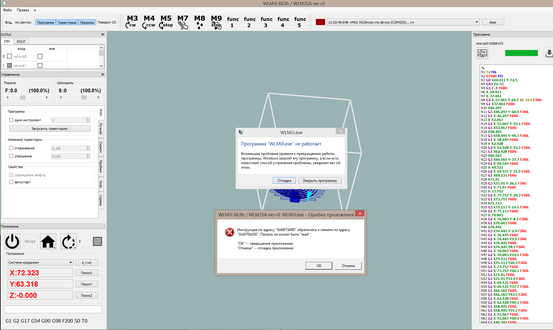

Что то программа постоянно вылетает , после того как я щелкаю в область траекторий.Может это связано с тем что к компьютеру не подключен контроллер . А максимальная скорость генерации импульсов по сравнению с Mach на вашей плате , больше или меньше ? И задержка запуска программы для того чтоб шпиндель успел разогнаться у вас аппаратная или нужно что то самому добавлять ?
00000.png (4088 просмотров) <a class='original' href='./download/file.php?id=172915&sid=763bdac7e326f26979b89320ed05257b&mode=view' target=_blank>Загрузить оригинал (125.58 КБ)</a>

1 по вылету, это баг нужно разобраться... куда именно щёлкаете? (на траекторию? какой кнопкой?). И можно вашу программу?

Bender писал(а):1 по вылету, это баг нужно разобраться... куда именно щёлкаете? (на траекторию? какой кнопкой?). И можно вашу программу?
Программа последняя версия с пометкой beta . Программа уходит в ошибку если кликнуть именно левой кнопкой мыши, в серую область (графического отображения ). Такое ощущения что в программе нет обработчика клика этой кнопки или он есть но с косяком. В других областях все ок, проблема только в серой области.
