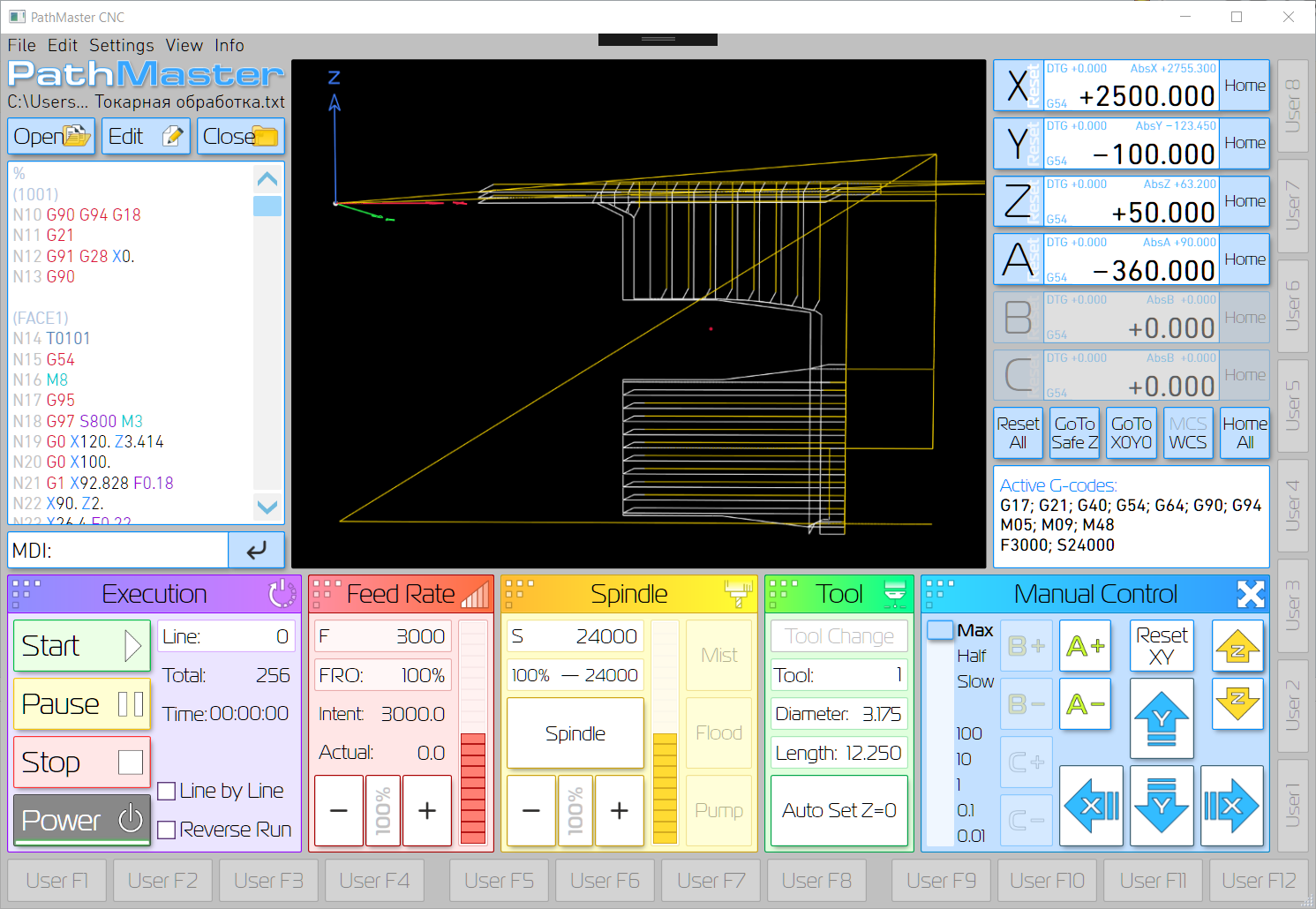

Сообщения: 11731
Re: PathMaster — разработка ЧПУ системы
NKS писал(а):Как у Hanter... ... не отображает.
NKS писал(а):2. Траектория токарной обработки fusion360 с постпроцессором mach3/turn
Спасибо за файл.
Не отображает из за того, что не смог определить минимальный и максимальный Y.
Исправил. Криво, косо, неправильно, неудобно, но хоть что-то отображает.

michael-yurov писал(а):полагаю, тут желательно отображение без перспективы
Неплохо было бы если прога читала из g-кода "G18" и настраивала отрисовку согласно токарному профилю, разворачивая Z горизонтально и применяя ортогональное отображение.Или кнопку переключения добавить можно. Вообще токарный экран должен быть несколько другой, имхо.

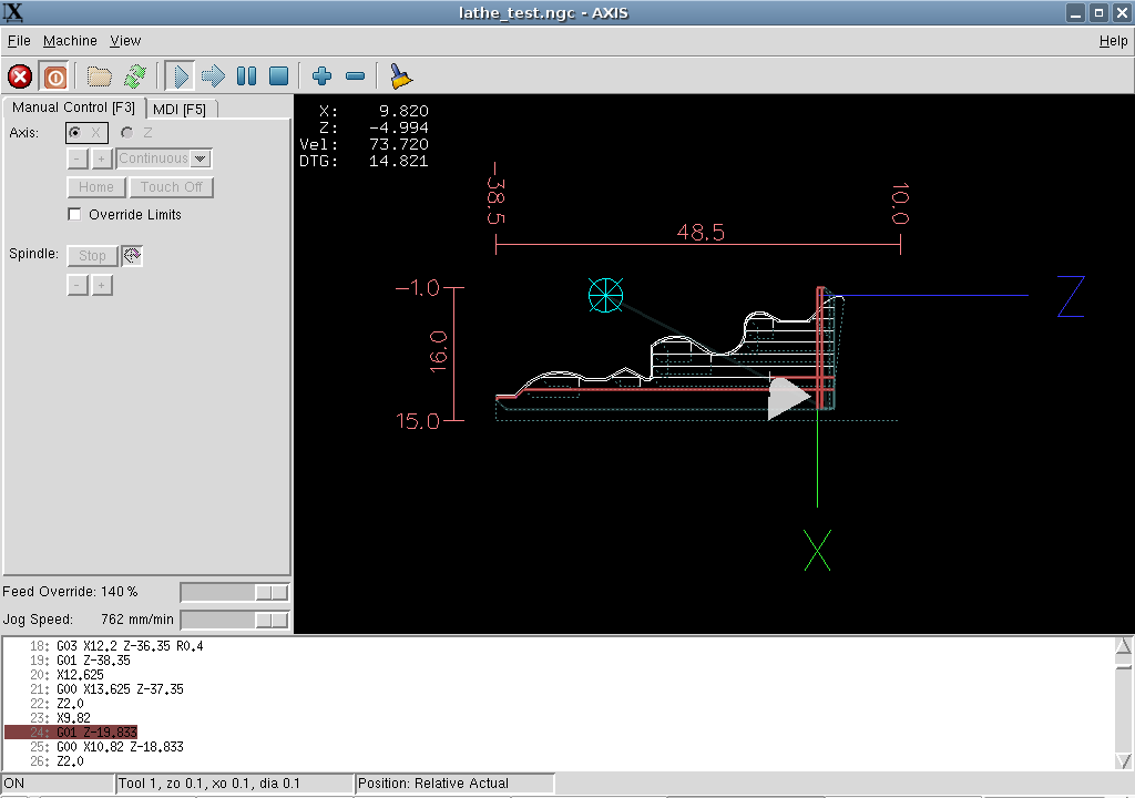

Duhas писал(а):мужики, а зачем вам траектория на этапе обработки? я вот ее смотрю или в CAM или когда под токарку руками пишу, и то только в процессе написания.
На токарке часто смотрю траекторию на lcnc, залезет резец куды мне нужно или нет. Очень удобно. В САМ программе запаришься все державки прорисовывать и как они повернуты ;)
На фрезерном/плазме траекторию смотрю когда нужно стартунуть с какой то строки УП. В траектории подсвечивается что будет отрабатывать станок при запуске с данной строки УП.
G18, наверное, не очень хорошо использовать для переключения отображения траектории. Этот код ведь и для круговой интерполяции, и для длины инструмента и для смещения коррекции радиуса используется.
Может быть стоит выбирать отбражение для токарной обработки исходя из нолевой "толщины" траектории по какой-то из плоскостей? С токаркой попытаюсь разобраться. Но опыта совсем нет.
Я так понял, то, что на скриншоте http://www.cnc-club.ru/forum/viewtopic. ... 97#p491663 должно было быть повернуто осью Z вправо, и отключена перспектива?

Сообщения: 5414
Михаил - на исправленом варианте траектории отобразились. спасибо. но как уже сказали - для токарки нада картинку развернуть по часовой на 90 градусов. а так - пока все приятно. Счетчик бы еще....
Сообщения: 11731
Hanter писал(а):Михаил - на исправленом варианте траектории отобразились. спасибо. но как уже сказали - для токарки нада картинку развернуть по часовой на 90 градусов. а так - пока все приятно. Счетчик бы еще....
Радует, что проблема не с библиотеками, драйверами и видеокартой. А программную часть напишу. Пока можно сказать, что я к этому даже не приступал. Сейчас уже есть начальное понимание того, что должно быть для токарки.
Счетчик сделаю. И разворот. И все что полезного порекомендуете — все учту. Но не скоро :|
Покажите, как выглядит токарная УП в CAM программе? Как она должна отображаться?
Если Z+ справа, то X+ вверх?
Y+, соответственно, в глубь экрана?
Или траектория должна быть ниже горизонтальной оси?

Сообщение NKS »
michael-yurov писал(а):Если Z+ справа, то X+ вверх?
В fusion360 и в lcnc X+ вниз, Z+ вправо.. Траектория для обычного расположения инструмента в нижней половине. Вообще визуализация должна отражать реальное расположение заготовки, инструмента и его движения

michael-yurov писал(а):Или траектория должна быть ниже горизонтальной оси?
Так отображается в Lcnc
axis-lathe-mm (1).png (4011 просмотров) <a class='original' href='./download/file.php?id=157637&sid=399c8e37050519be1a286bd42ae8807d&mode=view' target=_blank>Загрузить оригинал (27.69 КБ)</a>
Для наглядности зарисовал желтым тело детали которое точится и ось детали. Отображается пол детали. Слева находится патрон токарный.
axis-lathe-mm.png (4011 просмотров) <a class='original' href='./download/file.php?id=157638&sid=399c8e37050519be1a286bd42ae8807d&mode=view' target=_blank>Загрузить оригинал (31.86 КБ)</a>
