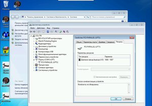

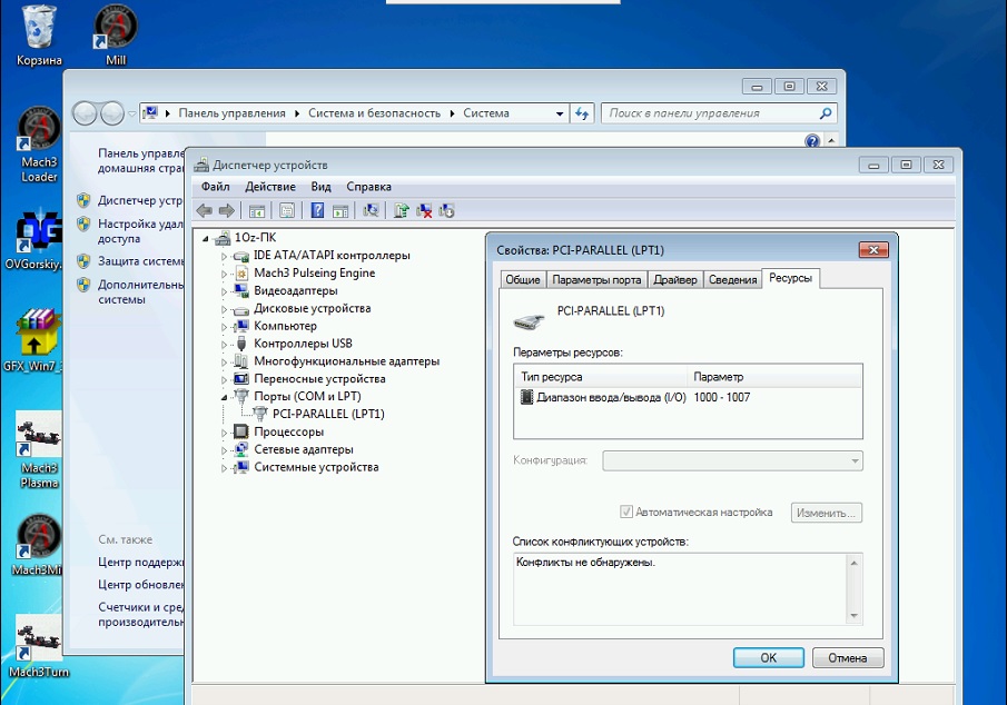

Подскажите как установить связь Mach 3 с платой PCI to LPT. Имеется диапазон ввода/вывода платы из диспетчера устройств, является ли он адресом в настройках мача?
1.jpg (4091 просмотр) <a class='original' href='./download/file.php?id=111987&mode=view' target=_blank>Загрузить оригинал (155.5 КБ)</a>
2.jpg (4091 просмотр) <a class='original' href='./download/file.php?id=111988&mode=view' target=_blank>Загрузить оригинал (188.84 КБ)</a>

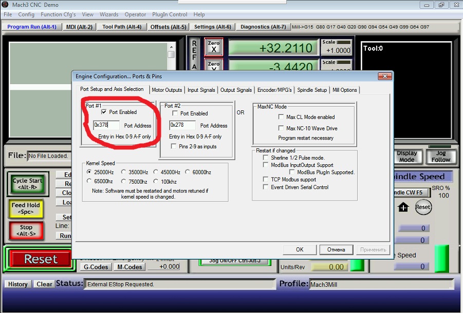

на "ресурсы" нажми, там адрес порта и введи в маче 1000

Ну, попробуй вместо 378 поставить 1000 и посмотри что будет.
Попробуй запустить msinfo32, вкладка Компоненты - Порты - Параллельный

как узнать что мач подключился к плате управления, кнопка RESET перестает мигать? если ставлю 1000 она всё также мигает, если оставляю 378 она вроде активируется перестает мигать, вот только отклика никакого.

sn0wflake писал(а):как узнать что мач подключился к плате управления, кнопка RESET перестает мигать? если ставлю 1000 она всё также мигает, если оставляю 378 она вроде активируется перестает мигать, вот только отклика никакого.
Кнопка не имеет к плате отношения, если станок едет, то подключился, если нет - то нет.

тема такая что при переключении галочки Port#1 или Port#2 при первом варианте зеленый контур у кнопки продолжает мигать и Status: External Estop Requested, а вовтором контур загорается и статус пропадает - получается что это неочем не говорит?..
понятное дело что если едет то всё ок, вот только в моем случае к плате PCI to LPT ещё добавилась проблема коммутации платы и драйвера в каком месте лотать пока нет четкой определенности...
