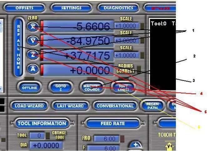

собственно, сабж.
в нули выходил, координаты обнулял
где еще поковырять?

На экране рабочие координаты, а для софтлимитов используются машинные.

но был выход в ноль и обнуление, так что рабочие координаты должны совпадать с машиными
Сообщения: 34042
Re: Mach3 не работают софт-лимиты
odekolon писал(а):так что рабочие координаты должны совпадать с машиными
Надо нажать кнопку машинные координаты и посмотреть при Хомлении они сбросились или нет ;)

Софтлимиты ставят так.
Все оси в ноль.
Потом кнопка Ref at home (как она у вас называется хз)
И есть кнопка активации лимитов, что-то я не вижу ее на скринсете.
После работы G28 и усе.

NikolayUa24
Сообщения: 1407
Репутация: 256
Настоящее имя: Николай
Сообщение NikolayUa24 »
odekolon писал(а):А если не сбросились - что делать?
Тогда так
SL.jpg (17300 просмотров) <a class='original' href='./download/file.php?id=106935&mode=view' target=_blank>Загрузить оригинал (90.53 КБ)</a>

я так понимаю, что все дело в ненажатой кнопке "soft limit" или "ограничение габаритов" на моем скринсете...
разберемся :hehehe:
AVK74
Сообщения: 1854
Репутация: 335
Откуда: Уфа
Сообщение AVK74 »
так и есть, причем если станок за пределами лимитов кнопка не нажмеца.

Там в настройках где home/limits есть опция Auto zero.
Поставьте ее.
После хоумления координаты сбросятся в ноль. Лимиты работают правильно только после хоумления.

У Вас положение станка за пределами лимитов, скорей всего.
Вручную сдвиньте в приемлемые пределы, затем Home

Приветствую! думаю вы уже разобрались, но может кому то будет полезным, что бы обнулить машинные координаты, едем всеми осями в Home, затем включаем что бы показывало машинные координаты, далее под координатами осей и кнопкой "принять базы", есть кнопка "автономно", это самая левая нижняя кнопка под шкалой координат осей. нажимаем ее, и клавишами сгоняем все в нули при этом станок ничего не будет двигать. потом нажимаем кнопку машинные координаты еще раз, и видим заданные координаты станка, обнуляем их. Получилось что машинные координаты и координаты заданные совпадают. как то так, надеюсь понятно. правда у меня мачь 3 русский. как называются кнопки в англ. версии не помню. надеюсь кому то будет полезно.
