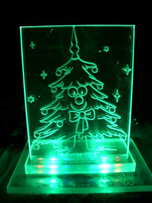

Станок собрал простой , недавно ,из того что было.....
Программа очень понравилась - суперская !
Если мне нужно сделать несколько подарков к Новому Году "за каким . :idiot: .." изучать Арткам ?
Да и времени нет....
(Если это занятие всё же потом "закусит" - другое дело , буду изучать.... )
А тут загрузил сходу рисунок и получил код для Матч3 .
Единственное , что утомительно - это "врукопашную" потом вырезать этот квадрат с рисунком.... :freak:
И это при наличии станка.... :lol:
Потому предложил автору чуть доработать прогу.
Добавить окантовку : квадрат(прямоугольник) , круг , овал (ну дальше на что фантазии хватит - не знаю)
Гравировка прошла , остановка станка - меняем фрезу , ПУСК и вырезается рисунок из общей массы.
Дополнительная менюшка будет содержать колличество проходов и глубину реза.
Как то так . Может кто еще чего посоветует...

Сообщения: 4605
y-u-r писал(а):Приветствую !
Возможность добавить окантовку, для выреза добавлю в виде дополнительной страницы, перед генерацией G-кода. :-)
