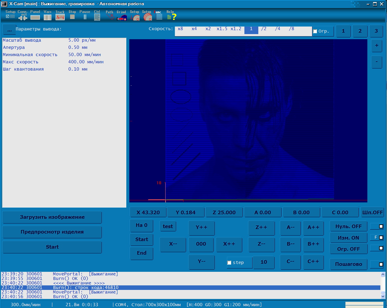

Уже лучше. Надо испытать в железе)

AndyBig писал(а):А синее - это потому что синим лазером будет выжигать? :D
В визуализаторе X-Cam просто линии G0 отображается зеленым, G1 - оттенком синего, в зависимости от скорости.

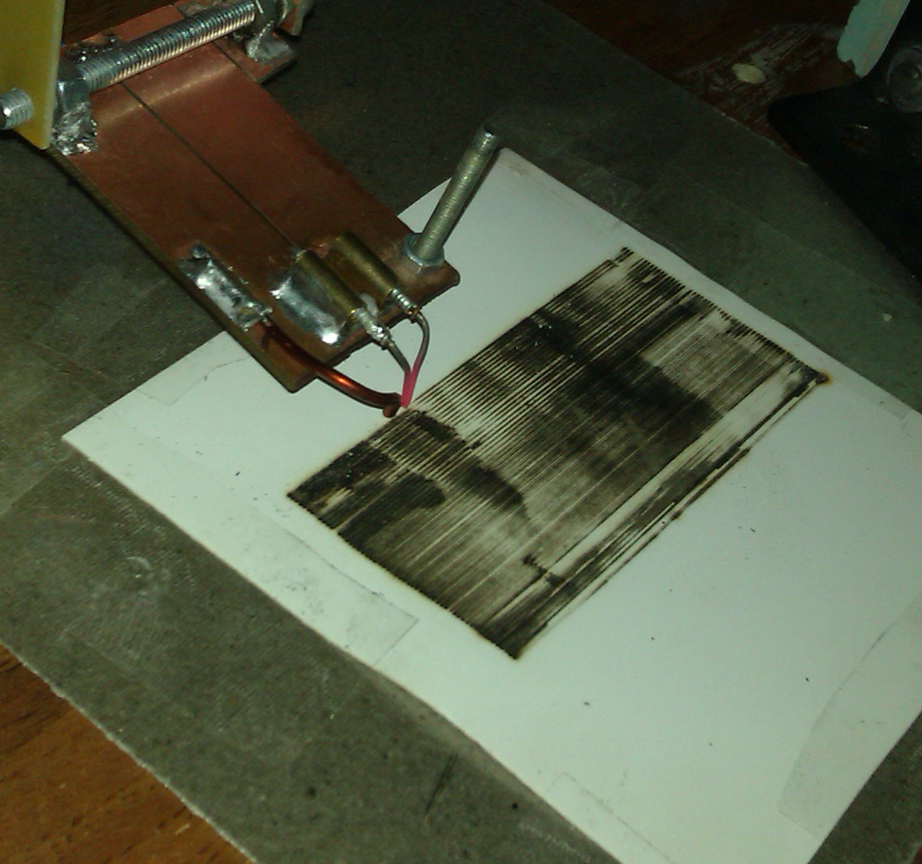

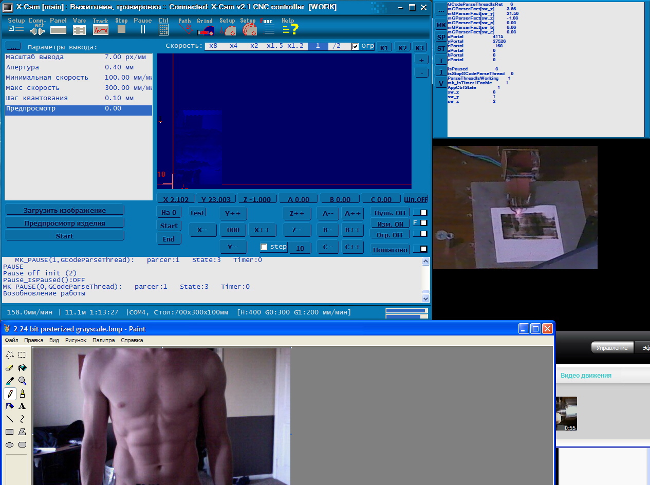

Первый опыт выжигания в системе X-Cam. Как всегда, выжигают либо Hello world либо себя... я выбрал последнее))))
desktop 26.12.2015 18.16.33-1.jpg (4316 просмотров) <a class='original' href='./download/file.php?id=67169&sid=bfbab74cd63110a10a7807395b2499e2&mode=view' target=_blank>Загрузить оригинал (402.18 КБ)</a>
С бумажкой прямо война целая - пришлось чуть ли не натягивать ее как кожу на барабан, гофрится под действием температуры.
IMAG6083-1.jpg (4316 просмотров) <a class='original' href='./download/file.php?id=67170&sid=bfbab74cd63110a10a7807395b2499e2&mode=view' target=_blank>Загрузить оригинал (597.67 КБ)</a>
Выявился целый ряд аспектов, которые предстоит решать, но это скорее в радость - основа уже сделана. Остальное - в деталях.
Захххххх от дыма, теперь вот утаскивать станок в гараж или вытяжку делать...(

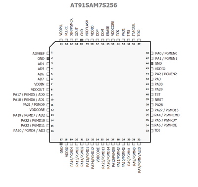

Анонс нового контроллера CNC для X-Cam
ARM - новая платформа для контроллера CNC для X-Cam (3865 просмотров) <a class='original' href='./download/file.php?id=72155&sid=bfbab74cd63110a10a7807395b2499e2&mode=view' target=_blank>Загрузить оригинал (45.32 КБ)</a>
Начата работа над более мощной версией контроллера для X-Cam. Обладая несомненным преимуществом - этого контроллера пока не существует - делайте ваши предложения - что, как, какие функции должны быть и каким будет этот контроллер.
Ожидаю, что будут примерно следующие возможности:
- USB - подключение к PC
- Автономная работа(режим стойки) и работа совместно с оболочкой X-Cam на PC.
- Встроенный интерполятор - линейный, сплайнами
- Частота шагов по осям до 60000 герц.
- Поддержка одновременной работы 6 осей STEP/DIR
- Стековое наращивание дополнительных (технологических)осей.
- Обратная связь для осей
- ИК-пульт, как самый дешевый пульт для станка.
- Поддержка расширяемого набора концевиков, линий управления.
- Отдельный подключаемый модуль полнофункционального пульта
- Подключение (опционально) LCD/VGA
- Как и в предыдущей версии, отказоустойчивость при перебоях с питанием.
- Поддержка большого количества интерфейсов инструментов обработки( фрезеры, преобразователи частоты, лазеры, экструдеры и пр.)
Платформа - AT91SAM7S256. Возможны варианты.
Как всегда, возможно подключение к работе всех, кто пожелает и в состоянии оказать для проекта хоть небольшую помощь.
Бонус!
1. Самым активным участникам создания контроллера, принимающим непосредственное участие в разработке платы, исходного кода прошивки, бесплатно сам контроллер управления станком + X-Cam.
2. Тестерам, подключившимся к процессу разработки и отладки не позднее середины этапа разработки, скидка 50% на комплект X-Cam+контроллер.
3. Всем желающим приобрести новую версию контроллера и X-Cam не позднее окончания процесса разработки скидка 20%.

А ты не думал сразу перейти на stm32?
Я когда с AVR-ок переходил было немного тяжко, зато теперь реально удобнее, и аппаратная часть более навороченная. :-)

Если вы имеете в виду 8-bit AVR, то речь не про них, а AT91SAM7S256. Это примерно то же, что и stm, если не ошибаюсь. Есть на примете что то получше?
У меня есть малинка. Ну это вообще высший пилотаж. LINUX real-time и вперед)))) Это будет следующий этап. Вот конкретно сейчас меня устраивает ARM7)
Какие успехи с MK1? Какая у него частота шагов?
