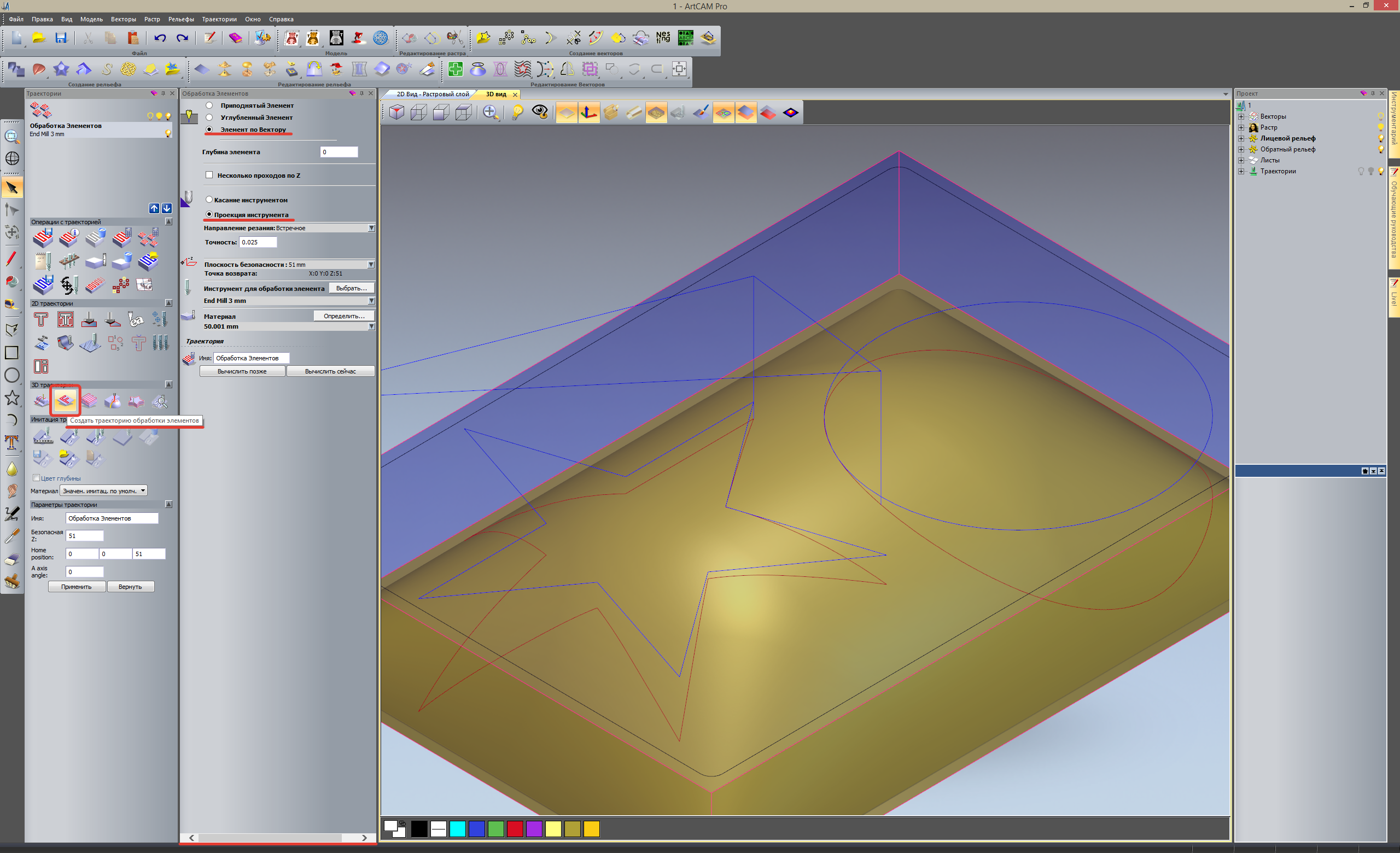

michael-yurov писал(а):Можно и по вогнутому рельефу вдоль вектора пройти.
Только как и где нарисовать рельеф и как прописать УП... :cry:

Вячеслав Секвойя писал(а):Только как и где нарисовать рельеф и как прописать УП...
Рельеф поднимайте в Арткаме.

Мне весь рельеф не нужен...мне нужен поднятый вектор
Сообщения: 11731
Re: Необходима помощь в написании программ для ЧПУ станка.
Вектор в 3д вы нарисовать не сможете.
Придется построить рельеф в плоскости которого нужно фрезеровать (это не сложно, если знать, что нужно), и загрузить 2д векторы из dxf файла.
Далее - создаете УП вдоль векторов по рельефу (вернусь домой - посмотрю, как кнопка называется), получится траектория проекции 2д вектора на плоскость рельефа.
Сообщения: 11731
Вот нашел, как кнопка называется - "Создать траекторию обработки элементов":
