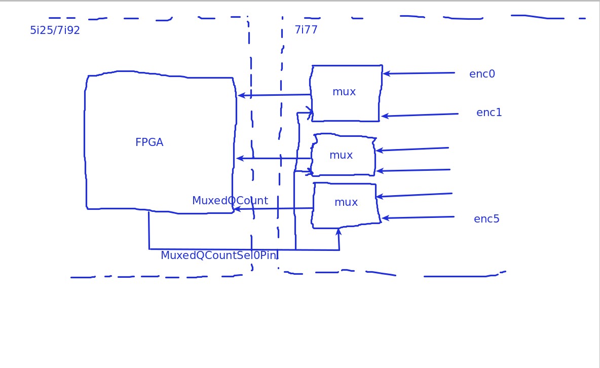

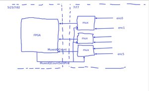

Сообщения: 21923
Re: Вопросы по подключению 7I92M
nkp писал(а):я всегда думал,что с 77-й мультиплексированием "делается" 6 каналов энкодера ,а если без нее ,то только 2
ошибался?
Наоборот: у FPGA входы для трёх энкодеров, каждый из них мультиплекисуется на два. Переключаются выходом MuxedQCountSel0Pin, у него может быть только два значения - 0 и 1. :)
dberegovoy писал(а):Это Вы о прошивке 7i92_7i77_7i76D?
Да.
dberegovoy писал(а):Если да то подскажите пожалуйста отличие MuxedQCount и QCount.
MuxedQCount подключается либо к одному счётчику энкодера, либо к другому, согласно значению выхода MuxedQCountSel0Pin.
Если не делать схему мультиплексирования как на 7i77, то это будет равносильно подключению одного энкодера к входам сразу двух счётчиков (в FPGA).
dberegovoy писал(а):Мало степр диров, один энкодер, много ИО.
Это не IO, это сигналы каналов SSERIAL. Их конечно можно отключить и освободившиеся пины использовать как IO, но так-же можно отключить и лишние степгены PWM'ы и прочие энкодеры, поэтому нет смысла выбирать именно эту прошивку. Надёжнне будет выбрать прошивку только с одной 7i76 - меньше шансов спалить FPGA не успев сконфигурить пины...
dberegovoy писал(а):ИМХО главное что бы метка на энкодере дольше милисекунды "светилась"
Рисковано - метка обычно очень "короткая".

UAVpilot писал(а):у FPGA входы для трёх энкодеров, каждый из них мультиплекисуется на два.
физически MUXы на плате 7i77-й располагаются?

Попробую для себя предположить хотя бы общую картину, поправьте пожалуйста если буду заблуждаться.
Связка 7i92_7i77_7i76D

к разъему P2 штатно должна быть подключена 7I77 которая может рулить 6ю аналоговыми сервами, т.е. 6ю энкодерами. При этом у 7i92 для обработки энкодера на данном разъеме при данной прошивке выделено 10 ножек.9 из них для 3 каналов обработки энкодера и одна (MuxedQCountSel0Pin) для переключения сдвоеных (дуплексированых каналов). Получается что Програмно при данной прошивке на борту будет 6 счетчиков энкодеров. Если переключать (дуплексировать) буден нечему из за отсутствия платы 7i77. То мы будем иметь 6 счетчиков, т.е. 3шт просто задублированых. И сможем их считать. Правильно хотя бы в общих чертах я понимаю то что Вы изложили?
К разъему p1 штатно должна быть подключена 7i76 - 5 степ/диров и один энкодер.
Т.е. суммарно 4 энкодера (3 сдвоеных + 1)...
В общих чертах правильно понимаю?
