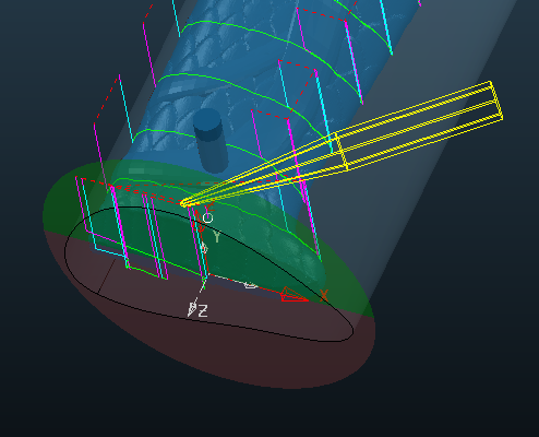

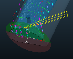

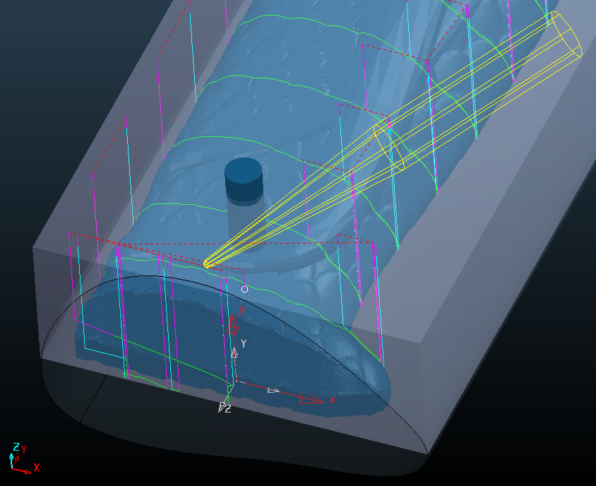

Приветствую всех.
Создаю 4-х осевую траекторию. При переходах появляются нежелательные вращения инструмента вдоль 5-й оси :?
Просьба подсказать почему добавляется вращение вдоль 5-ой оси, хотя для траектории задано ограничение что она 4-х осевая.
Перепробовал разные настройки переходов - безрезультатно.
Думаю проблема именно в переходах, т. к. ориентация инструмента на рабочих ходах правильная.
Подробности:
Тип траектории - проекция плоскости.
Ось инструмента:
    Действие - Нормаль шаблона просмотра (пробовал PowerMill 2012 R2 - не влияет)
    Ограничения оси направления инструмента:
        Сделать 4-х осевой - опция включена
Подводы и переходы:
    Переходы:
        Короткие, Длинные, Текущий - Безопасный (пробовал разные варианты - не влияет)
        Движение Подхода и Отхода:
            Вдоль - Нормаль контакта (пробовал разные варианты - не влияет)

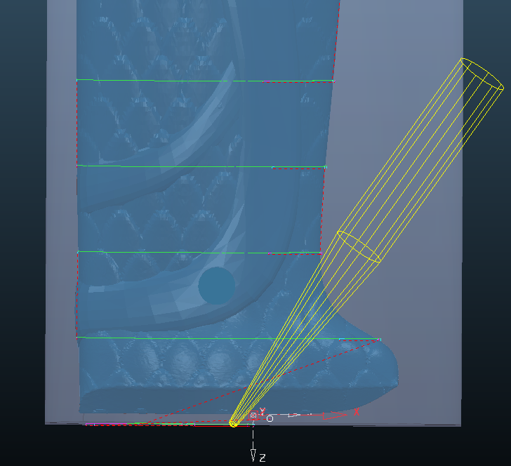

Belorez писал(а):У Вас не задана система координат для ограничений.
СК ограничения выбрана, она белая на скриншоте (см. PM3.png).
Дело в чём-то другом. Проблема по прежнему актуальна.
PM3.png (3189 просмотров) <a class='original' href='./download/file.php?id=169477&mode=view' target=_blank>Загрузить оригинал (84.44 КБ)</a>

isv писал(а):При переходах появляются нежелательные вращения инструмента вдоль 5-й оси
А как Вы это определили?
Вы смотрели конечный управляющий код? Там есть команды для пятой координаты? Чтобы быть уверенным, что стратегия оказалась 4х осевой, надо либо модель станка загрузить в повермилл, либо погонять уп на реальном станке, либо полистать код на предмет присутствия лишних команд.
Я вот тоже думал, что у меня пяти-осевая стратегия, но нет...
http://www.youtube.com/watch?v=LeWnNwoVDhA
isv
Сообщения: 4
Зарегистрирован: 27 авг 2019, 22:29
Re: PowerMill 2016, добавляется 5-я ось при 4-х осевой обраб
Сообщение isv »
Спасибо большое. Не думал что всё так будет просто. При фрезеровании действительно поведение отличалось от симуляции.
Выходной gcode-файл содержал только повороты вдоль оси A.
