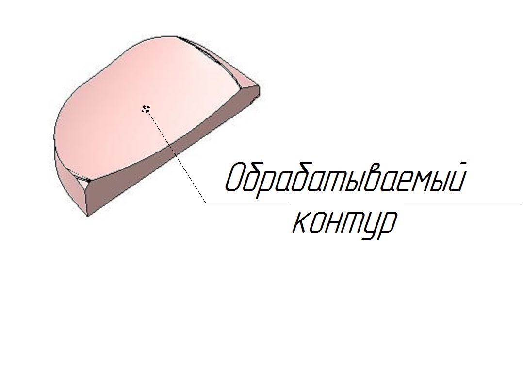

Требуется написание УП
Сообщение maxems »
ДД!
Меня зовут Максим. Я инженер-технолог одного из новосибирских предприятий.
Предприятие довольно крупное.
Выпускаем изделия из керамики.
У нас сейчас возникла проблема с программистом. При этом стоит задача обработки одного из изделий. А именно сложного профиля изделия (см. Рис.).
Рук-вом поставлена задача подыскать на стороне тех, кто сможет написать программы обработки.
Краткое описание того, что нужно сделать:
Оборудование: 5-ти координатный станок HAAS Multigrind (шлифовальный). Стойка Сименс Синумерик.
Процесс обработки: шлифование профиля алмазным инструментом (сферой).
Исходные данные: маршрут обработки и ТЗ для программиста готовы (с предварительными режимами и проч. и проч.). Нужно перевести все это в G-коды.
У нас нет постпроцессора на станок и CAM-системы!!! Да, нам писали программы в G-кодах! Поэтому нам нужно написать программу в G-кодах. А точнее три программы:
-определения детали в координатах станка (для измерительной системы),
-правки алмазного инструмента (восстановления сферы) и, собственно,
-программу шлифования рабочего профиля.
Плюс, клонировать 1-ю и 3-ю программу для симметричной детали. Плюс (в процессе отработки это все выяснится), клонировать 3-ю программу по переходно (т. к. интенсивность и форма износа профиля инструмента расчету не поддается).
Мы не знаем, есть ли в станке функция High Speed Setting (CYCLE832) и Advenced Surface. Это вам нужно выяснить! Скорее всего нет. Как это влияет? Станок запаролен, влезть в мозг его не получится. Т. е. нужно будет писать какой-то пробник, чтоб проверить.
Нам нужен:
-оптимально – программист, который живет в Новосибирске;
-программист, который живет в России (если он сможет приехать и отработать программу будет вообще замечательно!!!);
-программист который живет не в России, но знает Великий и Могучий (иначе мы его не поймем!).
Возможна работа дистанционно! Просто нужно быть готовым к тому, что вы будете дотошно все объяснять!
Более подробно объясню заинтересованным. Скину в личку описание детали и маршрута (ТЗ) для программиста.
От потенциальных партнеров требуется порядочность (хотя все будет официально, по контракту), приемлемый ценник и гарантия довести работу до конца (не уйдет в декрет, не заберут в армию, не плюнет объяснять все дотошно и оперативно устранять недоработки и т. п.).
От нас:
Гарантия оплаты, дальнейшего сотрудничества и наша радость.
Еще такие вопросы в дополнение:
-сколько стоит написать программу CYCLE832, взломать основную программу станка и вписать ее туда?;
-сколько стоит написать постпроцессор на станок и под какую CAM-систему? Нужна ли лицензированная CAM-система? Какую посоветуете? Пока склоняюсь к NX и Спруту.
Пишите. Будем рады сотрудничеству.
