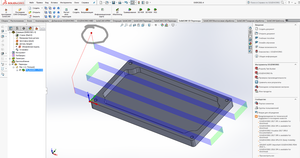

В процессе изучения вылез такой вопрос - делаю я любую операцию в солиде - он откуда-то берет начальное положение инструмента( обвел на рисунке) - как правильно его задавать и как правильно физически размещать при этом заготовку на станке, не совсем понимаю.
Объясните, если не сложно.

система координат задается в начале когда выбираете где ноль и куда какая ось смотрит. а начальное положение он выбирает автоматом и оно на систему координат не влияет. фреза просто приедет из нуля в ту точку на безопасной высоте и далее по траектории.

frezeryga писал(а): система координат задается в начале когда выбираете где ноль и куда какая ось смотрит. а начальное положение он выбирает автоматом и оно на систему координат не влияет. фреза просто приедет из нуля в ту точку на безопасной высоте и далее по траектории.
Эмм... тогда получается где-то дожно задаваться положение заготовки на столе?
Иначе как он узнает куда ему из нуля ехать "в ту точку"?
Мой Ютуб канал.
Сообщения: 8408
Re: SolidCAM
Ноль на детали и есть положение заготовки на столе
естесно сперва нужно отхомиться , иначе привязки не будет

Re: SolidCAM
Сообщение ScrewDriver »
nik1 писал(а): Ноль на детали и есть положение заготовки на столе
Кажется начало доходить..... КАк до жирафа =)
Т.е. я ставлю заготовку - дальше подвожу фрезу в ноль заготовки - говорю станку что это ноль.
Отвожу фрезу куда-нибудь выше безопасной высоты и запускаю программу.
Правильно?

Сообщения: 9583
Re: SolidCAM
Где деталь привяжешь на станке, там и будет её база, а УП считает переходы от этой базы в абсолютных координатах, ну или в приращения, смотря, что ты выбрал в CAM.

Забыл дописать, это тоже конечно естесно , но все же
нужно не забыть обнулить координату на станке , там где лежит заготовка
ты видимо про это и писал :)

nik1, Зачем её нулить? Координаты нужно занести в works G54-G59, смотря какой ноль используется в УП. Или ты, это и имел ввиду?
Сообщения: 8408
Re: SolidCAM
Я имел ввиду то , что после установки детали или заготовки на столе или в тисках нужно обнулить координаты в нужном положении
