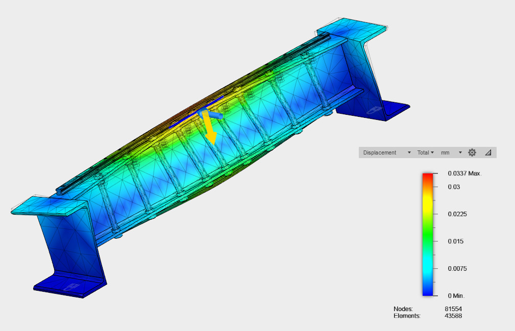

Позамерял прогибы в тестах на скручивание. Сначала квадратную трубу 150х150 проверил, бесспорно это лидер нашего хит парада. Потом решил подумать как можно без сильного геморроя усилить двутавр на скручивание. Самым быстрым и легким способом (в прямом смысле) оказалось добавление строительных шпилек М16 с гайками. Такая хитрость увеличила жесткость на скручивание в 3 раза. Но это все равно хуже результата квадратной трубы в 3 раза 8 раз.
Думаю, можно продолжить вариант с двутаврами. Хочется глянуть на финальные отклонения фрезы, когда мы будет давить на неё по разным осям. С квадратной трубой тоже можно попробовать, правда, привод придется убирать в самый низ портала.
Ну и немного скринов со шпильками и без них. Синие стрелы это сила в 50 кгс. Сила прикладывается к верхней рельсе в одном направлении и к нижней - в противоположном. Вторую синюю стрелку просто не видно

Забей на двутавр. Его задача воспринимать вертикальные нагрузки. Как вариант заваленные набок швеллеры с проставками в виде круглых труб попробуй.
Сообщения: 7488
Re: Fusion 360 - совместный проект "cnc-club.ru"
Немного наврал. Усиленная балка хуже в 3 раза по сравнению с квадратной трубой 150х150х6. И хуже в 6 раз по сравнению с 150х150х8. Но там отклонения такие как 3 сотки против 1-й сотки, 3 сотки против 5 микрон. Точные станки все равно из балок и квадратной трубы не делают. Интересно как там наш алюминиевый профиль будет гнуться. Так что тут дело вкуса и наличия материала.

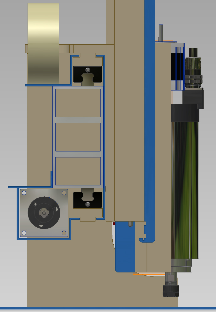

MX_Master писал(а): По жесткости лучше ШВП в самый низ воткнуть, но там ее нужно на 100% закрыть от стружки и прочего мусора.
Прорисовывал похожую компоновку, в эскизе вышло примерно так:
111.jpg (5097 просмотров) <a class='original' href='./download/file.php?id=85956&mode=view' target=_blank>Загрузить оригинал (210.55 КБ)</a>
Синим показаны кожухи защиты, сверху и снизу будет лента, как в линейных актуаторах.

Mr. Mass писал(а):Прорисовывал похожую компоновку, в эскизе вышло примерно так
А можно как-ньть под углом скрин сделать? А то совсем уж не видно, за что там ШВП держится
Mr. Mass
Сообщения: 121
Зарегистрирован: 15 янв 2015, 16:07
Репутация: 96
Откуда: Одесса
Сообщение Mr. Mass »
MX_Master писал(а):за что там ШВП держится
Никак пока не держится, жду все детальки чтобы было ясно как дальше рисовать, еще непонятка с профилем, хотел 80х40мм, но таких нет, есть только 60х40, он как раз на картинке, но с ним коряво компануется, вообщем пока больше вопросов, нужно дальше думать.

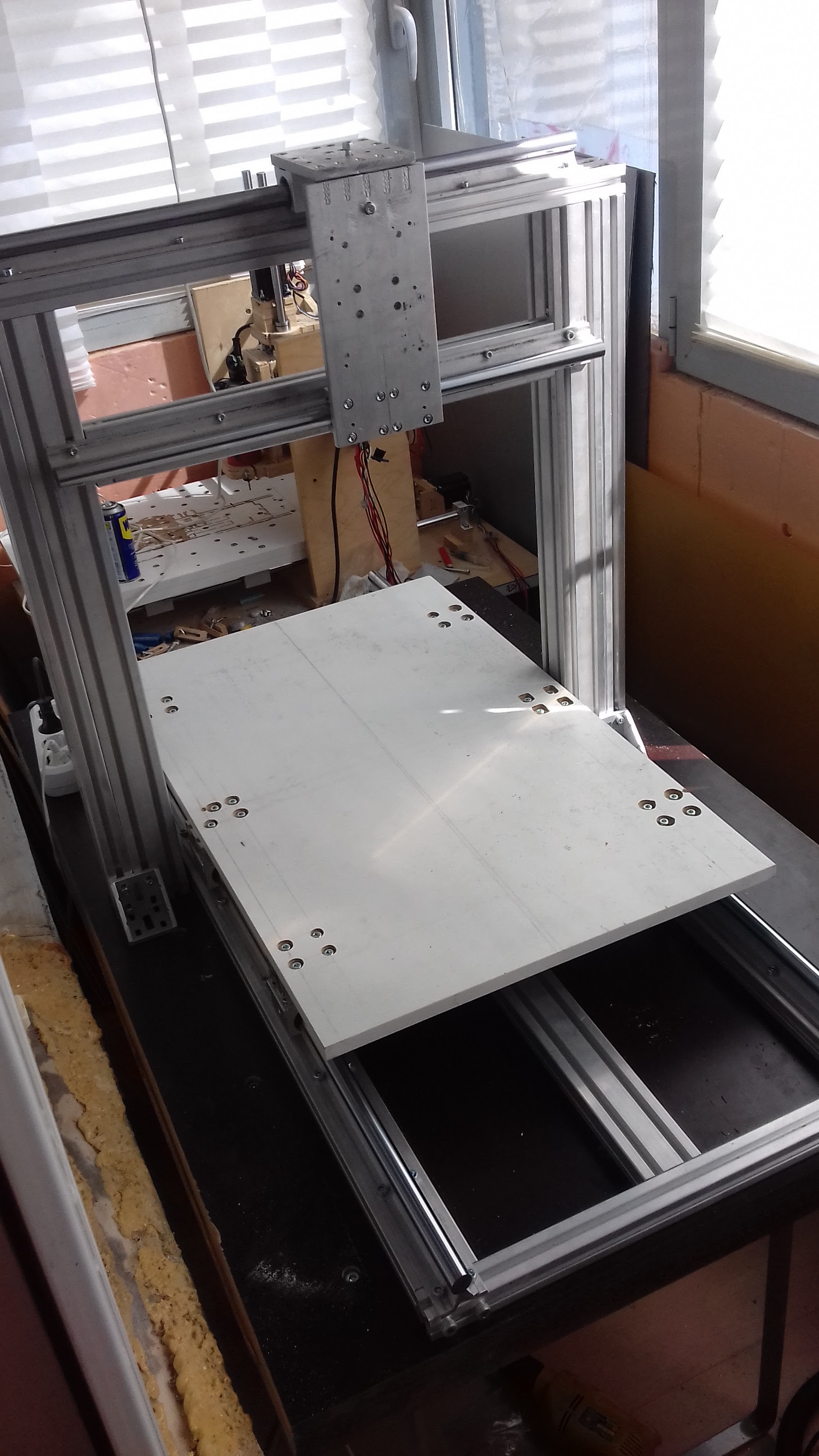

cncmybox
Сообщения: 334
Репутация: -19
Сообщение cncmybox »
Ну, так то да, я больше читаю, чем пишу. Да и похвастаться особо нечем.
Есть пока что "фанерный" станок:
20160731_104907.jpg (5029 просмотров) <a class='original' href='./download/file.php?id=85988&mode=view' target=_blank>Загрузить оригинал (821.54 КБ)</a>
На котором "пилю" рамы для квадрокоптеров:
IMG_0033.JPG (5029 просмотров) <a class='original' href='./download/file.php?id=85990&mode=view' target=_blank>Загрузить оригинал (2.12 МБ)</a>
IMG_0130.JPG (5029 просмотров) <a class='original' href='./download/file.php?id=85991&mode=view' target=_blank>Загрузить оригинал (2.58 МБ)</a>
Сейчас потихоньку делаю новую, "алюминиевую" версию станка:
20160731_105125.jpg (5029 просмотров) <a class='original' href='./download/file.php?id=85989&mode=view' target=_blank>Загрузить оригинал (887.34 КБ)</a>
И всегда с интересом читаю про другие станки :)
Бди! (с) Козьма Прутков
Сообщения: 7488
Ну что ж, весьма неплохо. В личку отправил подробности.

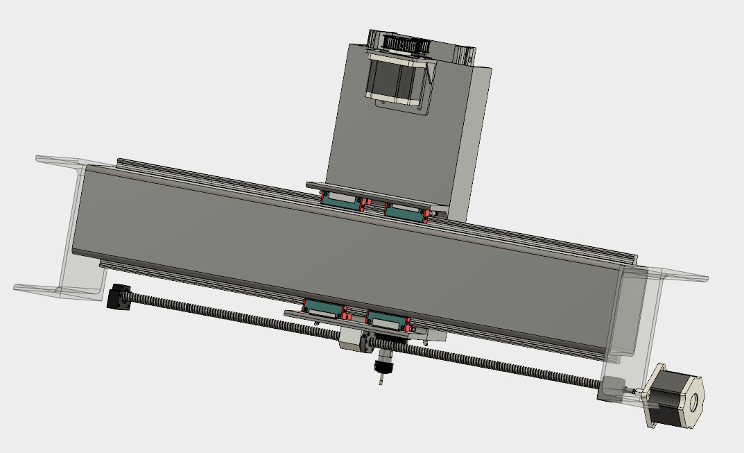

По грамотной наводке Михаила (aegis) прилепил 16-й швеллер позади 16-го двутавра. И наконец-то получился требуемый эффект. Прочность на скручивание категорически близка к квадратной трубе. А также есть, где поставить ШВП для кареты портала.
2016-08-01_012753.jpg (4975 просмотров) <a class='original' href='./download/file.php?id=86013&mode=view' target=_blank>Загрузить оригинал (43.24 КБ)</a>
синие стрелы ~ 50 кгс (4975 просмотров) <a class='original' href='./download/file.php?id=86011&mode=view' target=_blank>Загрузить оригинал (173.15 КБ)</a>

MX_Master писал(а):позади 16-го двутавра.
А как в этой компоновке вы собираетесь выдерживать расстояние между верхними и нижними каретками?.. Оно ж у вас никак не регулируется...
