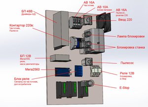

Неспешно проектирую шкаф управления для "кандидатуры на роль народного станка".
Покритикуйте компоновку и логику работы.
Шкаф предполагается 600х400, плюс в отдельном маленьком шкафу охлаждение (не указан).
Управляться станок будет Ардуиной Мега2560 с grbl. Напряжение подается рубильником Ввод220, далее распределяется через автоматы. Никаких других предохранителей нет. Частотник полностью управляется ардуиной.
При первичном включении питания режим блокировки станка включен. Для его отключения (и последующего включения) надо нажать кнопку.
Блокировка станка (ну так, на всякий случай, чтоб чего не вышло, пока, например, инструмент меняешь :) ):
1. Через реле 12В блокируется сигнал Run на частотник
2. Через реле 12В блокируется сигнал Enable на драйверы ШД
3. подается сигнал Пауза на grbl (на всякий случай, может уберу)
При нажатии E-Stop:
1. Через Контактор 220В отключается 220в на частотник
2. Отключается сигнал Run на частотник
3. отключается 48В на драйверы ШД
4. Отключается сигнал Enable на драйверы ШД
5. Отключается питание Блока реле, тем самым отключаются потребители, типа клапана на воздух
6. Отключается 220В на пылесос.
7. Подается сигнал Пауза на grbl.
При возникновении ошибок в частотном преобразователе Подается сигнал Пауза на grbl.
Кроме того, на АВ220в частотника имеется сигнальный контакт. Этим обеспечивается, что при нахождении автомата в выключенном состоянии включается Блокировка станка.

все вводы на нижнюю или боковую стенки,
грибок, ламочки, кнопки управления наверх - вы же не ногами ими управлять будете.
шкаф поствить на ножки, чтоб верхняя стенка на 95 см от пола, к ней присобачить полочку для струмента.

Точно, про кнопки сверху я не подумал! :idiot: Правда пока нет окончательного решения где шкаф стоять будет- внизу рядом со станком всем, вроде, удобно, но ведь и самая грязь?
