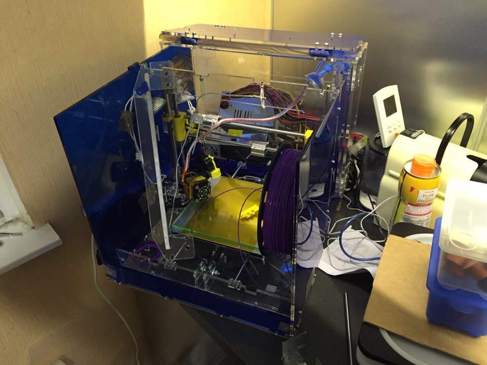

Ушел с головой в металлообработку и тут нам с товарищем понадобился 3д принтер. прежде всего для макетирования будущих изделий, но и была задумка на нем печатать что-то готовое.
простой принтер быстро был куплен для того чтобы получить опыт - а что это такое вообще 3д печать. Долгие ночи проведены были в процессе модернизации очередного клона Reprap и вот теперь мой друг "психанул" как говорится... раскорчевав обломки купленного принтера мы решили запилить нечто своё... ну а имея опыт с фрезерами (портал мой был РЕАБИН с шпинделем 12квт) концепция кинематики и механики соответсвующая...
Поздно обсуждать выбранную конструкцию, потому что рельсы и винты уже куплены....
вот что у нас было:
AtVjA5mxlYc.jpg (19022 просмотра) <a class='original' href='./download/file.php?id=57072&sid=aeb12606d1b636168d0492984215e1b7&mode=view' target=_blank>Загрузить оригинал (142.39 КБ)</a>

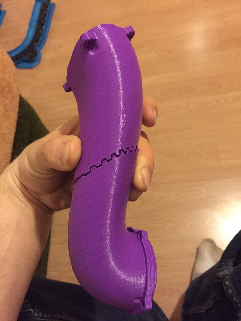

что-то даже он печатал (19022 просмотра) <a class='original' href='./download/file.php?id=57073&sid=aeb12606d1b636168d0492984215e1b7&mode=view' target=_blank>Загрузить оригинал (101.88 КБ)</a>

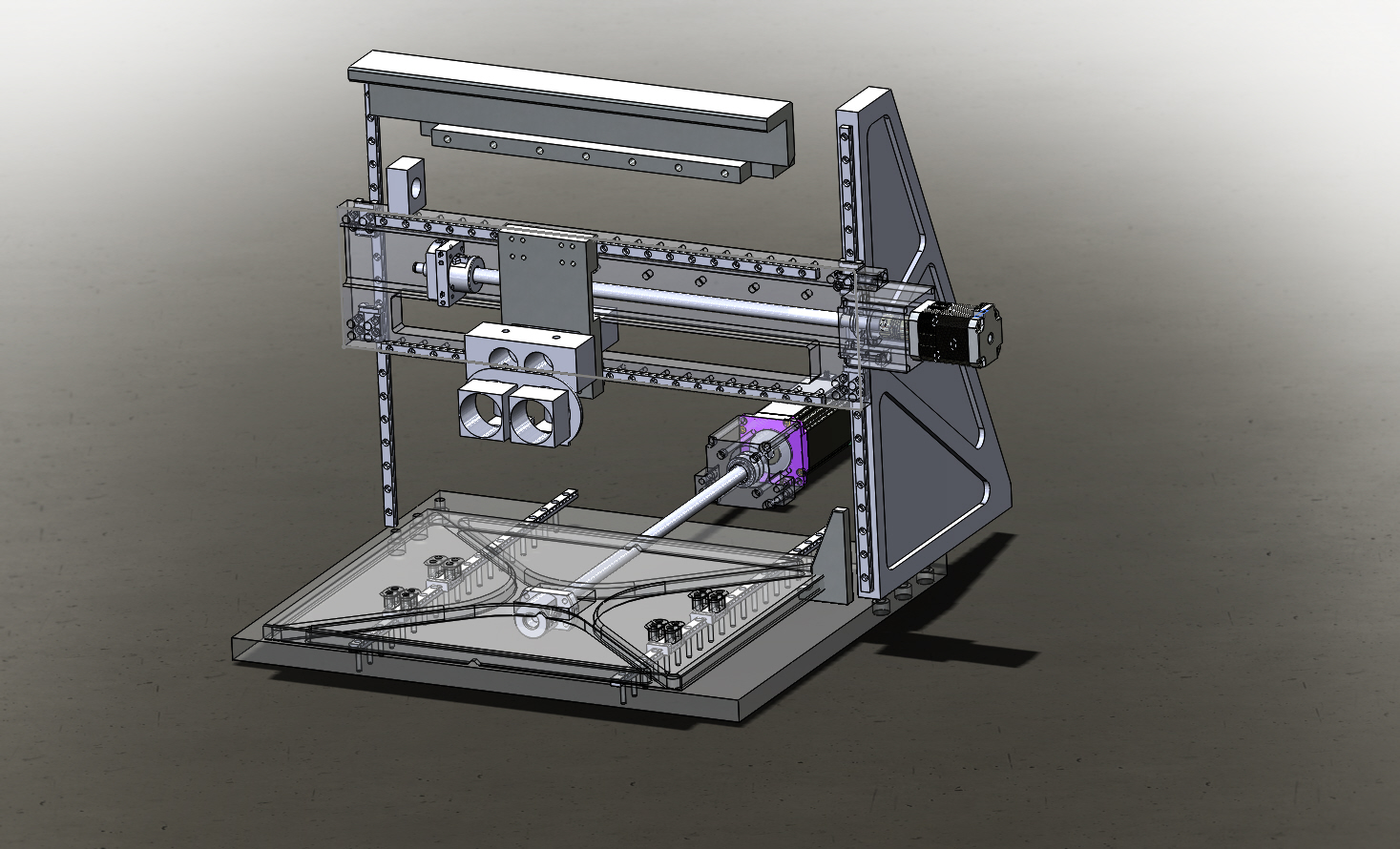

А вот собственно на таком этапе пока самодельный принтер:
DKprinter.JPG (19022 просмотра) <a class='original' href='./download/file.php?id=57074&sid=aeb12606d1b636168d0492984215e1b7&mode=view' target=_blank>Загрузить оригинал (476.96 КБ)</a>
DKprinter2.JPG (19022 просмотра) <a class='original' href='./download/file.php?id=57075&sid=aeb12606d1b636168d0492984215e1b7&mode=view' target=_blank>Загрузить оригинал (521.75 КБ)</a>
Вкратце: винты 1210, моторы есть 17, но кронштейн сразу я рисую под 23. главная цель - максимально облегчить все подвижные элементы и достичь высоких скоростей.
Экструдер двухголовочный от Micron 3dp давно ждет своего часа. Весит он очень немало,поэтому "низкий вес" весьма условен и никак не сравним с обычными 3д принтерами из пластмасок и на ремнях.
Быстрые машины, быстрые станки, любим экстрим во всем. http://www.dk-lab.org/

Вобщем в тему давно не писал, а тем временем полностью переработана концепция. и во всю занимаюсь постройкой...
буду кидать сюда фотки компонентов по мере их готовности.
это кронштейн на котором крепятся каретки рельса, мотор 17 или 23 типоразмера, цилиндрические направляющие и посадка под подшипник ШВП
фланец с креплением мотора (18815 просмотров) <a class='original' href='./download/file.php?id=59106&sid=aeb12606d1b636168d0492984215e1b7&mode=view' target=_blank>Загрузить оригинал (1.99 МБ)</a>
Это деталюха будет держать экструдер и на ней две ходовые гайки ШВП.
IMG_8188[1].JPG (18815 просмотров) <a class='original' href='./download/file.php?id=59108&sid=aeb12606d1b636168d0492984215e1b7&mode=view' target=_blank>Загрузить оригинал (2.49 МБ)</a>

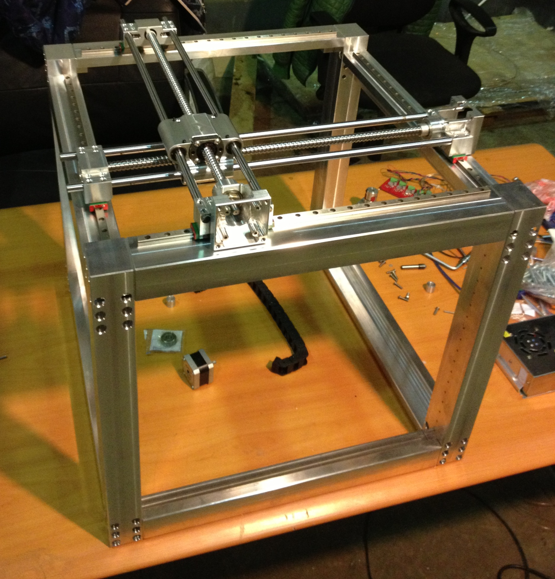

Настало время собирать... каретка двигается рукой по всему полю без проблем, но вот ближе к одному из краев движение становится потуже... там где швп зажата в двух подшипниках. оч похоже что швп разделана изготовителем немного не соосно и поэтому ее подкусывает. как бороться с этим пока не придумал(( посмотрим как на это отреагирует мотор. на ось Z осталось выточить стол и два кронштейна стола.
общий вид (18110 просмотров) <a class='original' href='./download/file.php?id=60853&sid=aeb12606d1b636168d0492984215e1b7&mode=view' target=_blank>Загрузить оригинал (824 КБ)</a>
общий вид
весь каркас собран из унифицированных деталей. 2 вида - колонна и балка.
резьбы для рельс просто на некоторых делал, на некоторых нет. Унификация и все такое. Правда установо на каждой тьма... выбирал мясо, снимал напряжение и потом снова - уже чистовыми проходами.
мой &quot;станочный профиль HARDCORE эдишн))&quot; (18110 просмотров) <a class='original' href='./download/file.php?id=60854&sid=aeb12606d1b636168d0492984215e1b7&mode=view' target=_blank>Загрузить оригинал (736 КБ)</a>
мой "станочный профиль HARDCORE эдишн))"
