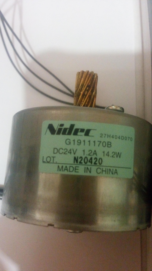

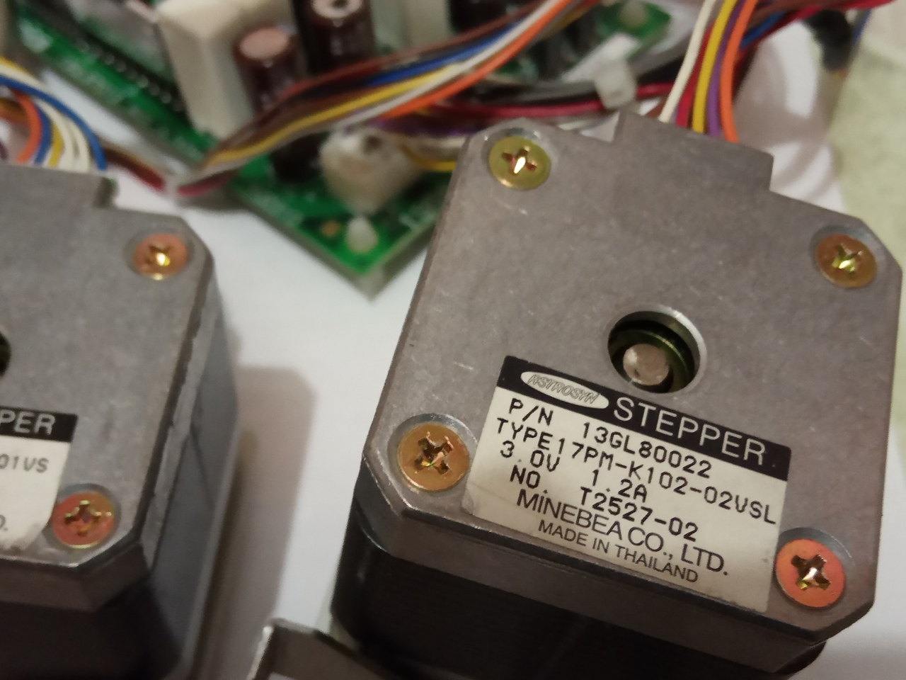

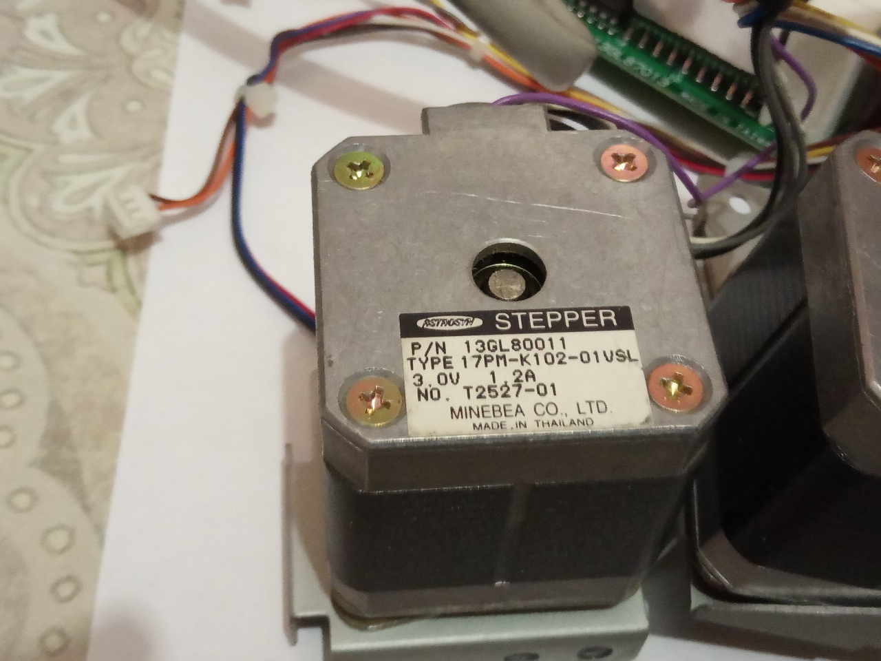

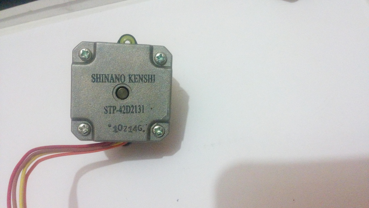

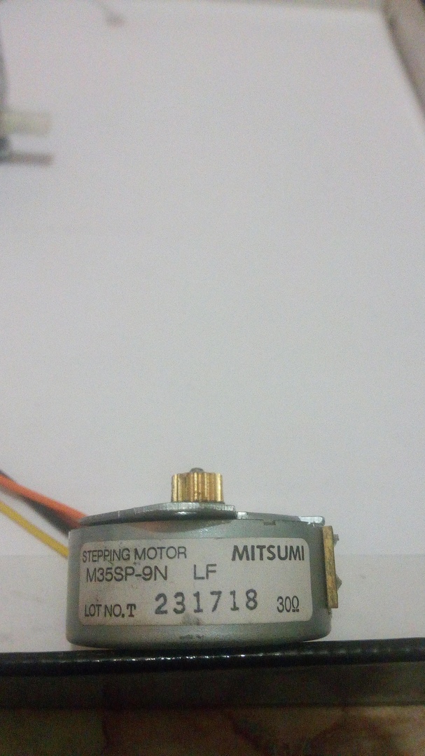

Привет всем самодельщикам!

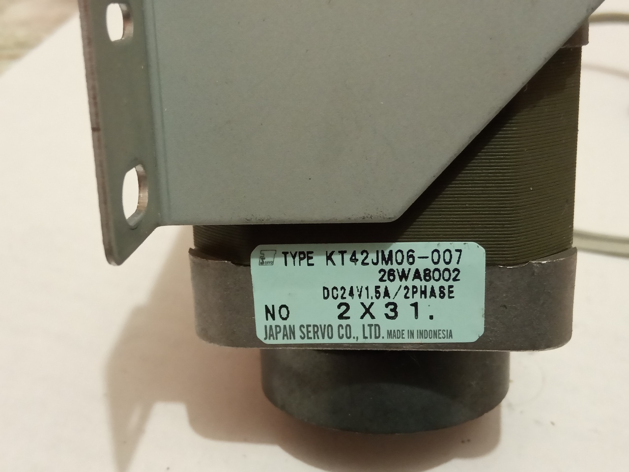

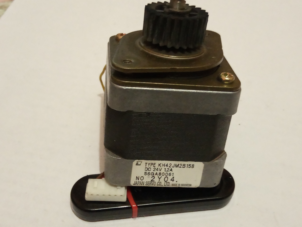

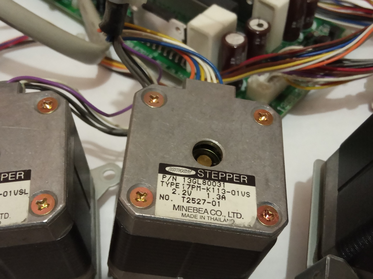

После разборки старых копировальных аппаратов Коника и более новых Коника Минолта достались несколько ШД (а также валов, плат управления, БП, дисплеев и пр.). Хочу сконструировать 3d принтер core xy с рабочим полем 200-300 мм по каждой оси, не более. Подскажите, пожалуйста, как распознать ШД - на некоторых нет маркировки с напряжением и током, на других - представленные данные вызывают вопросы. Как узнать их возможности, способы подключения? Интересуют и соответствующие драйвера. Сразу скажу, в практическом 3d-строении я новичок, но прочитал много форумов, настроение боевое!
1.
003-42х45.jpg (5557 просмотров) <a class='original' href='./download/file.php?id=162082&sid=9ee37e98ed41f2e3e71b875e400e965e&mode=view' target=_blank>Загрузить оригинал (303.95 КБ)</a>
На этом и следующих двух напряжение 3 В, 2,2 В и 3 В соответственно и ток 1,2-1,3А. Странное напряжение, такого БП и не выдают вообще. В названии файлов размеры (например, 42 - квадратный фланец, 45 - длина). У всех 6 выводов.

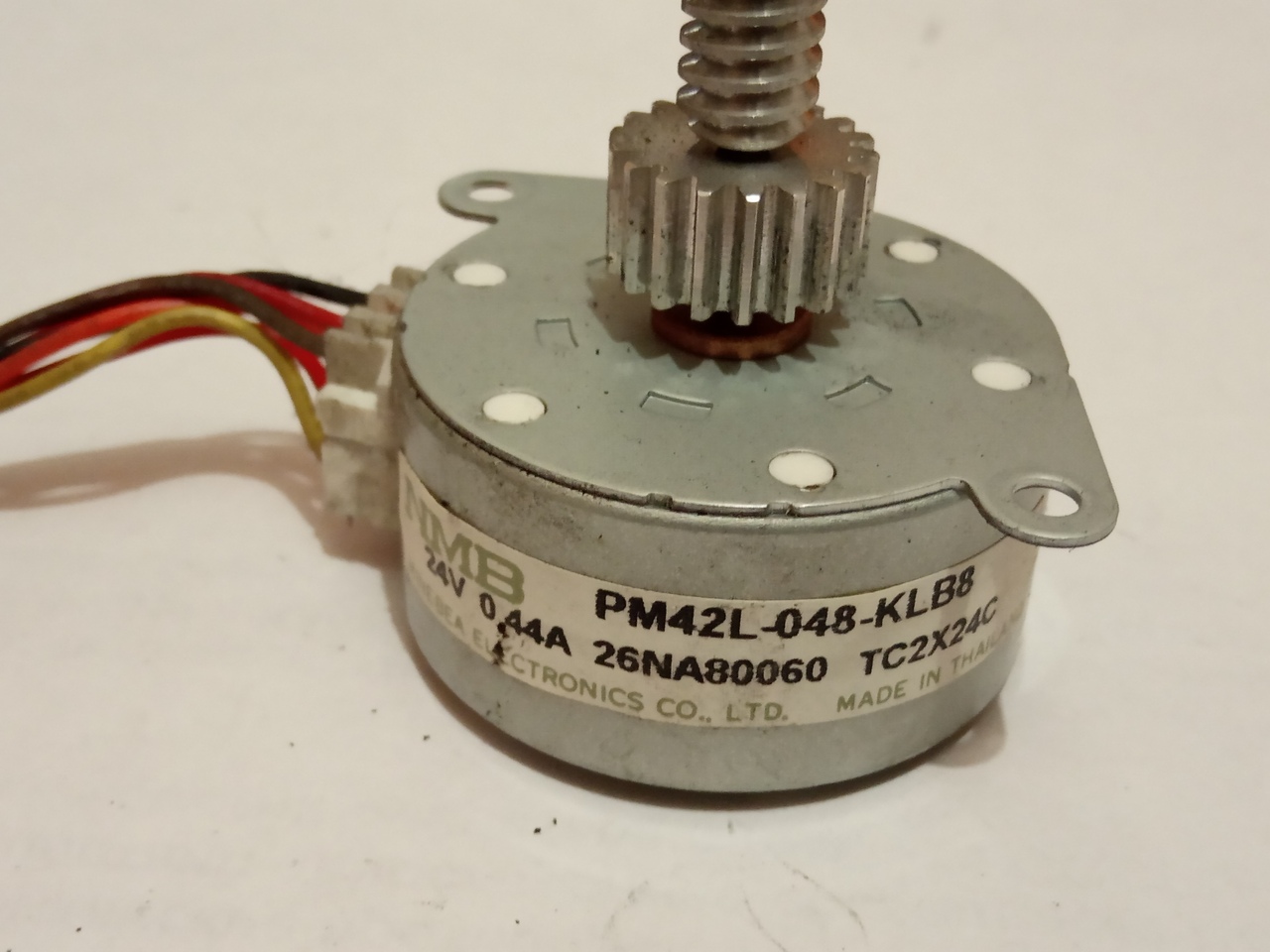

4. 6 выводов.
4 (5552 просмотра) <a class='original' href='./download/file.php?id=162085&sid=9ee37e98ed41f2e3e71b875e400e965e&mode=view' target=_blank>Загрузить оригинал (238.03 КБ)</a>
4

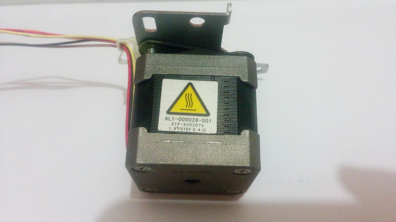

5. 3 вывода.
5 (5552 просмотра) <a class='original' href='./download/file.php?id=162086&sid=9ee37e98ed41f2e3e71b875e400e965e&mode=view' target=_blank>Загрузить оригинал (253.25 КБ)</a>
5

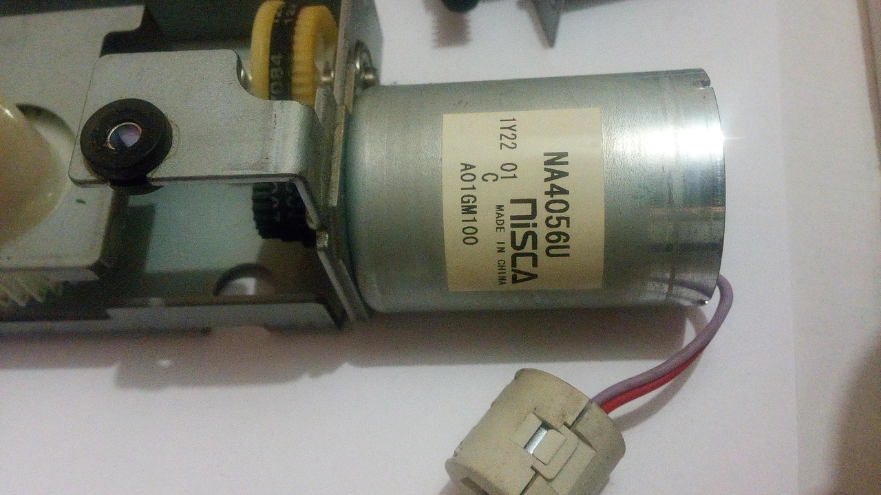

6. 6 выводов.
6 (5552 просмотра) <a class='original' href='./download/file.php?id=162087&sid=9ee37e98ed41f2e3e71b875e400e965e&mode=view' target=_blank>Загрузить оригинал (231.47 КБ)</a>
6
7. 5 выводов.
7 (5552 просмотра) <a class='original' href='./download/file.php?id=162088&sid=9ee37e98ed41f2e3e71b875e400e965e&mode=view' target=_blank>Загрузить оригинал (347.81 КБ)</a>
7

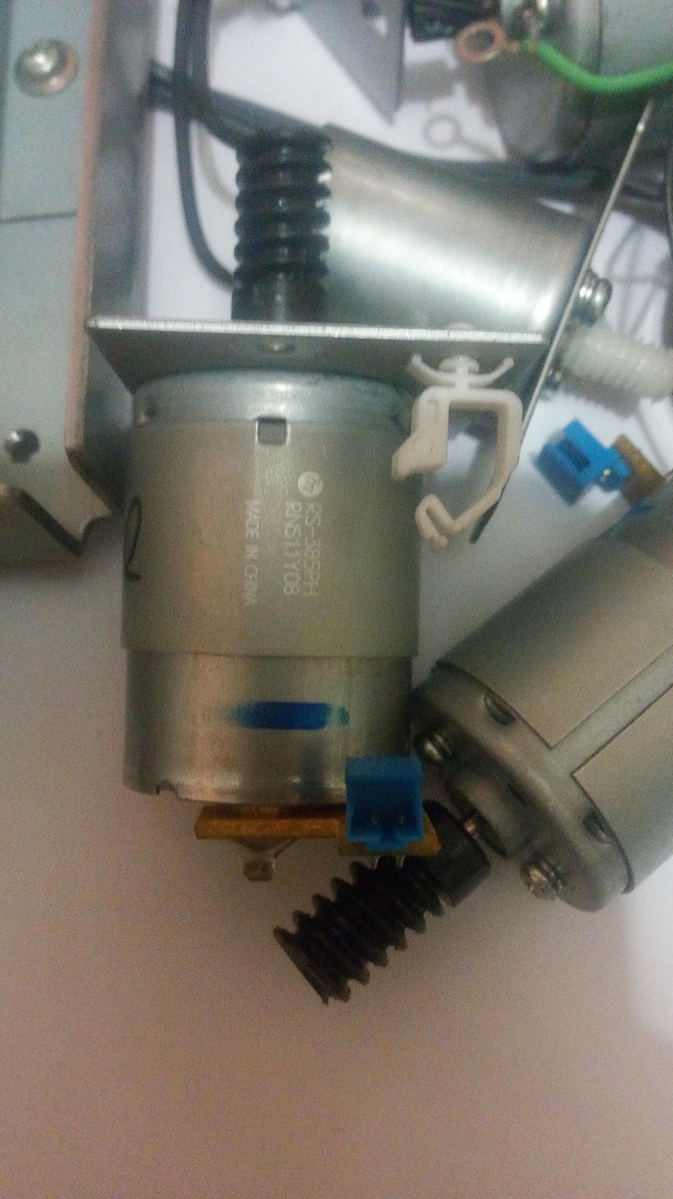

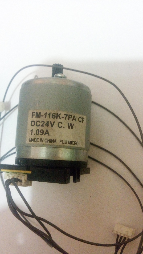

Подозреваю, что несколько последних и не ШД.

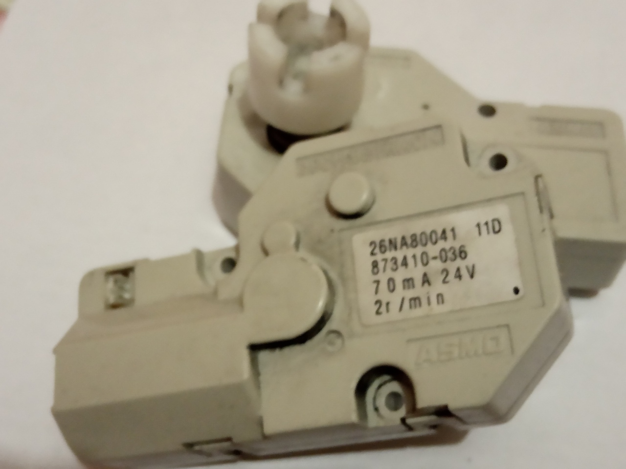

Еще есть такие чудо-игрушки с двумя оборотами в минуту:
14.
14 (5552 просмотра) <a class='original' href='./download/file.php?id=162097&sid=9ee37e98ed41f2e3e71b875e400e965e&mode=view' target=_blank>Загрузить оригинал (194.64 КБ)</a>
14
Что с ними можно сделать полезного?

avex писал(а):Подозреваю, что несколько последних и не ШД
11, 12 - скорее всего коллекторные двигатели.
14 - мотор-редуктор

avex писал(а):Странное напряжение, такого БП и не выдают вообще
Напряжение питания двигателя формируется в схеме управления, которую часто называют импортным словом "драйвер"

Там, где 4 вывода - это двухфазные биполярные ШД.
Там, где 6 выводов - это двухфазные униполярные ШД (имеют вывод средней точки каждой из обмоток).
Там, где 5 выводов (ф. 7) - это тоже двухфазный униполярный ШД, только в нем внутри оба вывода средних точек соединены на один пятый контакт.
На 5-й фотографии, видимо, серва. Штука подороже ШД, а вам досталась нахаляву. Но, и управляется она погеморнее, чем ШД! ;)

Мастерю писал(а):На 5-й фотографии, видимо, серва.

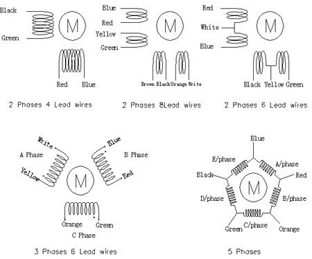

Нашел на одной торговой площадке название - KT42JM06-007 2-Phase Stepper Motor. Степпер вроде как "шаговый"? Тогда непонятно, что значит двухфазный ШД.
Re: Опознавание и выбор ШД из представленных, подбор драйвер
avex писал(а):KT42JM06-007 2-Phase Stepper Motor.
2-Phase Stepper Motor. - 2 обмотки/2фазы - 4 провода
avex писал(а):двухфазный ШД
двухфазный шаговый двигатель
avex писал(а):Тогда непонятно
И мне не понятно, что непонятно? Черным по белому же написано.

xenon-alien писал(а):И мне не понятно, что непонятно? Черным по белому же написано.
Все бы хорошо, но у него 3 провода, и все - серые.
