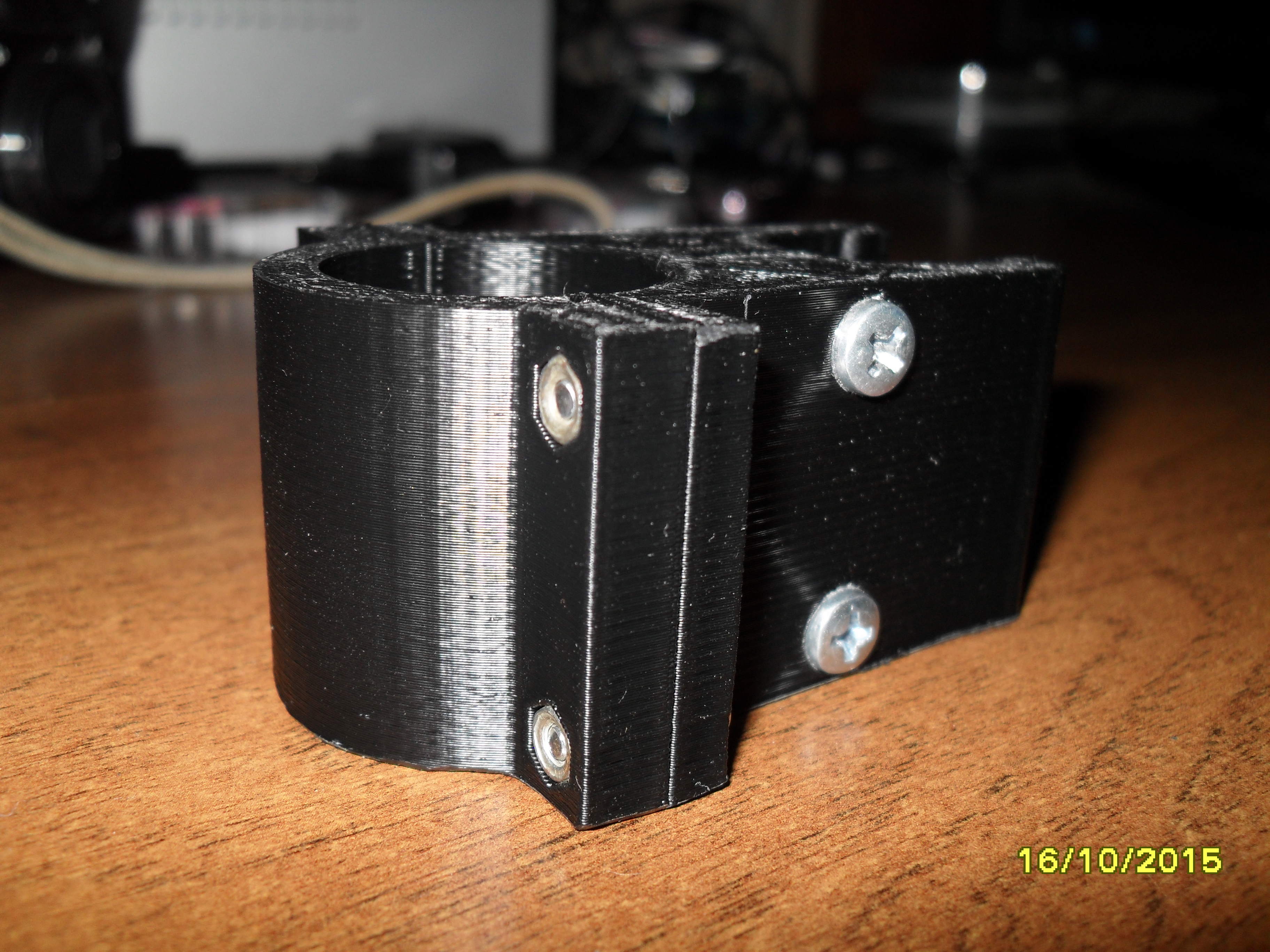

печать после доводки и настройки принтера
Пробное крепление для фонаря на ружьё.
АВС 230 градусов 80мм/сек.

Неплохо! Какой слайсер? Отверстия печатает в размер или чуть меньше?

Какая толщина слоя и время печати.
Какой материал?

слайсер CURA отверстия в модели делаю 3.1 для М3 тогда входят спокойно ,но если сделать 3 ровно то вкручивается как в резьбу.

Толщина слоя 0.2 мм , материал АВС FL33 1.75мм, печатал 3ч 20 минут .
Объем печати 79 см3

Отлично получилось!

Это нормальная скорость, не медленно?
balomut писал(а):печатал 3ч 20 минут
Это нормально, или можно быстрее?
Мне кажется что как то долго, а заполнение сколько % стоит?

Это нормально - но можно и быстрее , заполнение 30 %

Температура стола?
Температура экструдера?

Температура экструдера перед фото писал - 230грц стол 90 грц

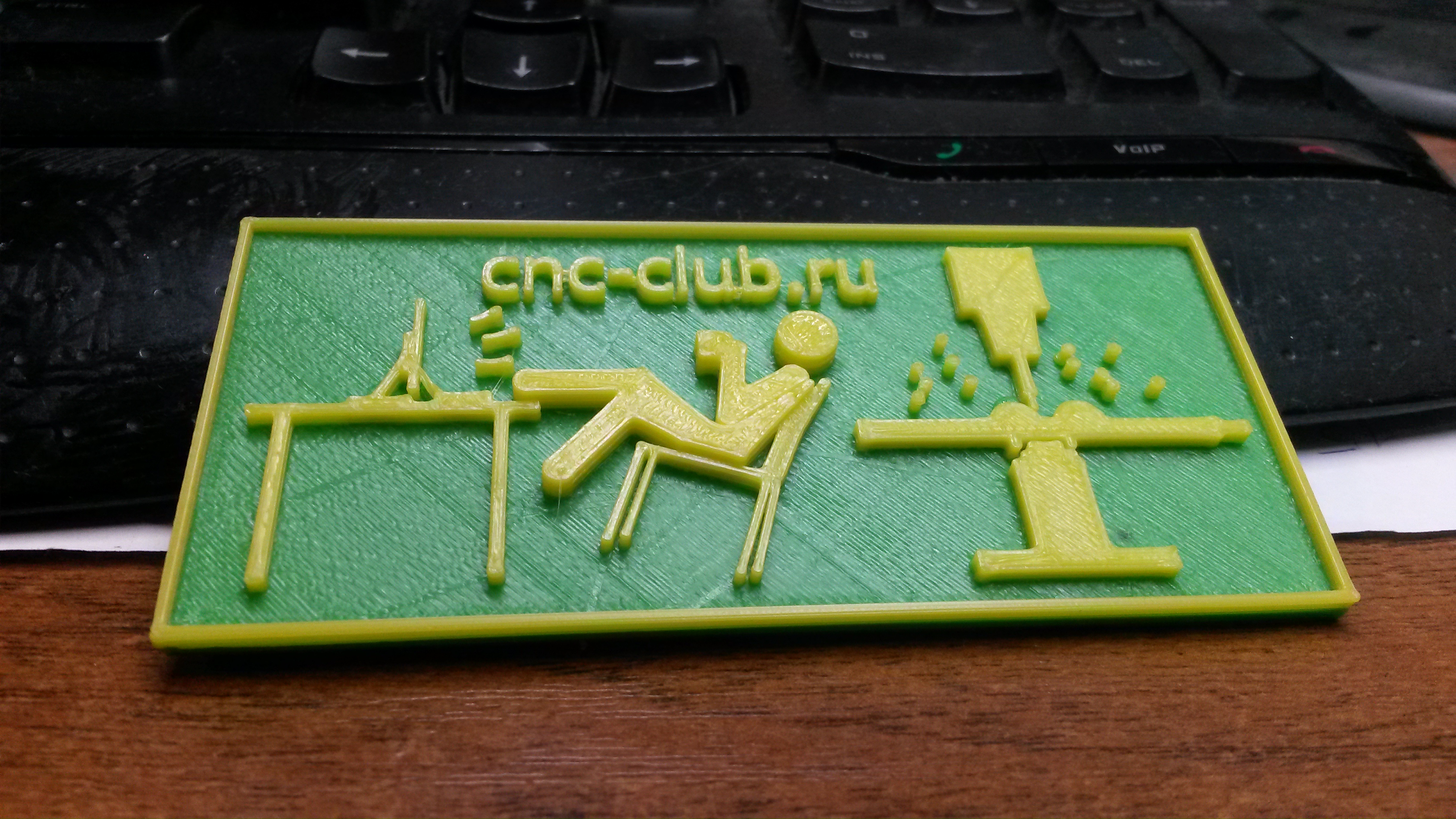

А это уже заявка на членство клуба
Чего то не нашел STL файлик и сварганил в Инверторе сам и кстати у меня он чай пьет .

balomut писал(а):и кстати у меня он чай пьет
:good:
