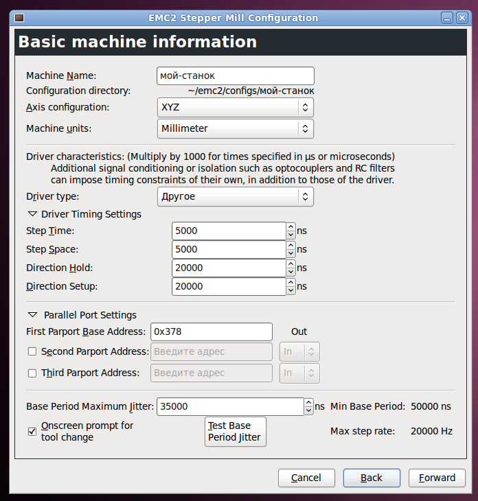

emc2 - настройка новой конфигурации станка Stepconf Wizard
- страница Basic machine information
emc2 stepper mill configuration HY-TB3DV-M (8819 просмотров) <a class='original' href='./download/file.php?id=1820&sid=be93e835f9c2f5188b0360738a34ba22&mode=view' target=_blank>Загрузить оригинал (93.33 КБ)</a>
Axis configurations XYZ
Step Time 5000
Step Space 5000
Direction Hold 20000
Direction Setup 20000
Parallel Port Settings:
First Pasport Base Address 0x378
Base Period Maximum jitter 35000

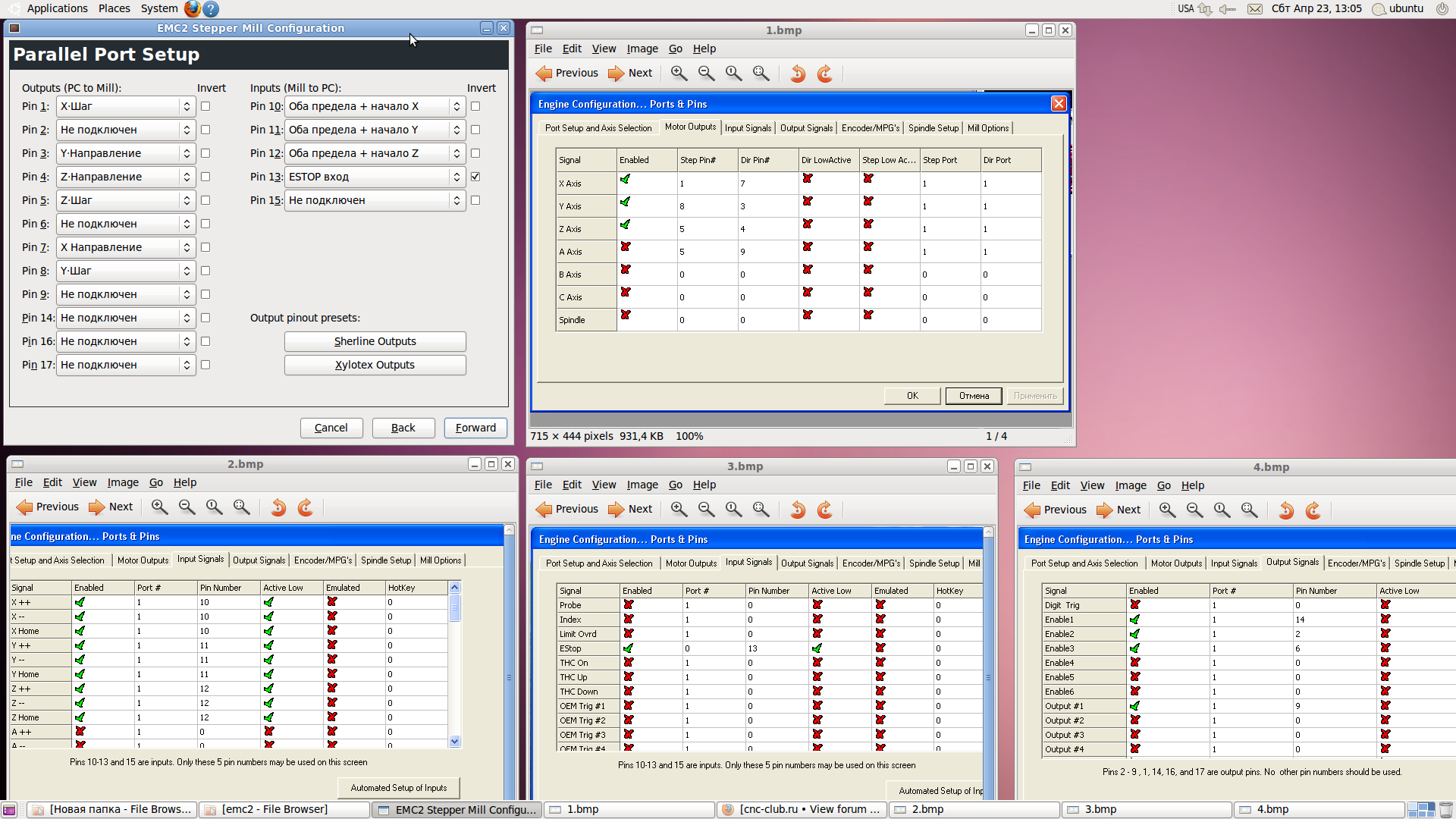

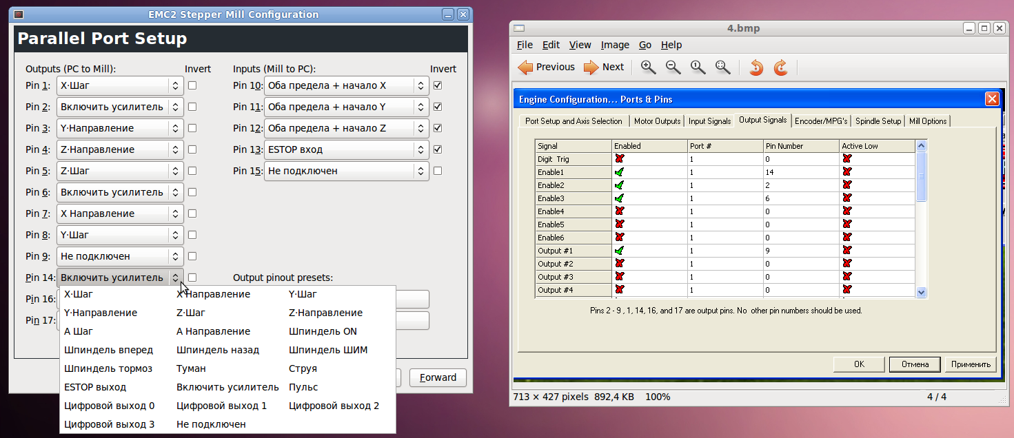

- страница Parallel Port Setup - Pin - ставлю как в Match3
вот скриншот настроек emc2
Настройки emc2 и скриншоты настроек Match3 (8819 просмотров) <a class='original' href='./download/file.php?id=1821&sid=be93e835f9c2f5188b0360738a34ba22&mode=view' target=_blank>Загрузить оригинал (328.83 КБ)</a>
в этом скриншоте - рядом с окошком emc2 - я запустил скриншоты из Match3
чтобы можно было сравнить, что я настроил "распиновку" в emc2 так же как в Match3

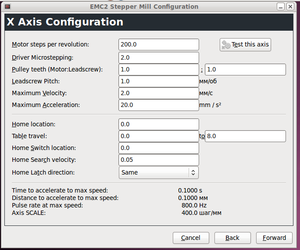

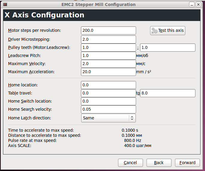

На всякий случай вот настройки параметров двигателей перед тестами
Ось X
Ось Х nema 34 (8819 просмотров) <a class='original' href='./download/file.php?id=1822&sid=be93e835f9c2f5188b0360738a34ba22&mode=view' target=_blank>Загрузить оригинал (60.4 КБ)</a>
Ось Х nema 34

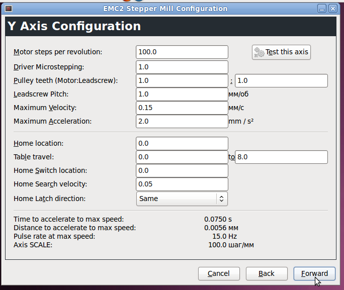

Ось Y
Ось Y nema 34 (8819 просмотров) <a class='original' href='./download/file.php?id=1823&sid=be93e835f9c2f5188b0360738a34ba22&mode=view' target=_blank>Загрузить оригинал (64.62 КБ)</a>
Ось Y nema 34

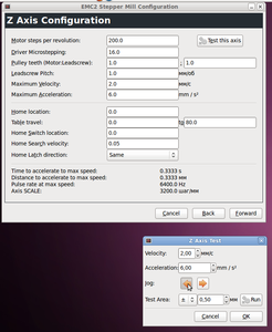

Ось Z
Ось Z nema 34 (8819 просмотров) <a class='original' href='./download/file.php?id=1824&sid=be93e835f9c2f5188b0360738a34ba22&mode=view' target=_blank>Загрузить оригинал (64.04 КБ)</a>
Ось Z nema 34

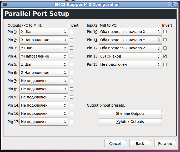

И самое интересное:
Устав от чтения документации по этой теме - используя метод научного тыка :twisted:
мне все же удалось подобрать настройки и заставить крутиться один двигатель в одну сторону :D
с неожиданно приятной скоростью :D , которой в Match3 - получить не удалось.
Вот скрин тех настроек ...
Parallel Port setup test1 (8819 просмотров) <a class='original' href='./download/file.php?id=1825&sid=be93e835f9c2f5188b0360738a34ba22&mode=view' target=_blank>Загрузить оригинал (68.62 КБ)</a>

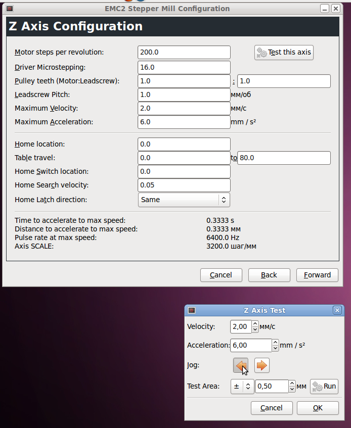

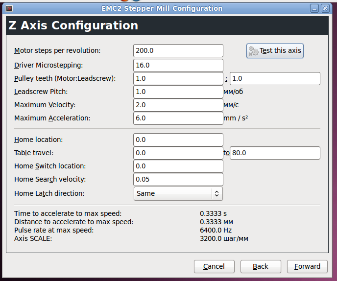

вот параметры оси Z
параметры оси Z (8819 просмотров) <a class='original' href='./download/file.php?id=1826&sid=be93e835f9c2f5188b0360738a34ba22&mode=view' target=_blank>Загрузить оригинал (115.73 КБ)</a>
параметры оси Z
хочу заметить, что эти настройки не соответствуют документации контроллера и не соответствуют настройкам в Match3 :wtf:
единственное совпадение - это Pin 5 - Z шаг - может поэтому двигатель этой оси движется. :eh:
Люди добрые - подскажите - что не так делаю, где галку поставить что-бы все двигатели закрутились ? :?:

Как протестировать оси в emc2 StepConf
Сообщение Гармонист »
1. Док-я http://fozztexx.com/CNC/HY-TB3DV-M_3Axis_Driver.pdf
2. Да. Тестировал прямо в stepconf

Если под словами
Попробуй протестировать оси в stepconf.
ты имеешь ввиду кнопку "Test this axis"
на странице "XYZ axis configuration", то я уже пробовал протестить оси.
А если оси тестируются по другому - тогда подскажи пожалуйста куда нажать :?:

Так у тебя пины на картинке выставлены не по тому что ты дал
PIN14 X Enable
PIN7 X Dir
PIN1 X Step
PIN2 Y Enable
PIN3 Y Dir
PIN8 Y Step
PIN6 Z Enable
PIN4 Z Dir
PIN5 Z Step
Сообщения: 22776
Re: Помогите настроить контроллер HY-TB3DV-M под emc2
а блин, так у тебя Xenable, Yenable и Zenable не настроены. Т.е. оси просто не включаются!

Согласен что у меня эти выводы не заданы.
Но покажи - где они задаются?
вот скрин
emc2 варианты пинов (8818 просмотров) <a class='original' href='./download/file.php?id=1829&sid=be93e835f9c2f5188b0360738a34ba22&mode=view' target=_blank>Загрузить оригинал (173.67 КБ)</a>
emc2 варианты пинов
Там есть только:
X-шаг
X-направление
Y-шаг
Y-направление
Z-шаг
Z-направление
A-шаг
A-направление
Шпиндель ON
Шпиндель вперед
Шпиндель назад
Шпиндель ШИМ
Шпиндель тормоз
Туман
Струя
ESTOP выход
Включить усилитель
Пульс
Цифровой выход 0
Цифровой выход 1
Цифровой выход 2
Цифровой выход 3
Не подключен
Что из этого соответствует(переводится как) Xenable, Yenable и Zenable :?:
Я пробовал на 14,2,6 Pin-ах использовать "Включить усилитель" - заработал мотор Y, :)
остальные моторы загудели, но не крутились (((
Последний раз редактировалось Гармонист 29 июл 2011, 12:19, всего редактировалось 1 раз.
Сообщения: 22776
Поставь на них ESTOP выход. Это считай пин Enable для всего станка.
А если нужно включать их раздельно, тогда нужно будет в файле hal настроить вывод axis.0.enable на нужный пин, и так для всех осей.

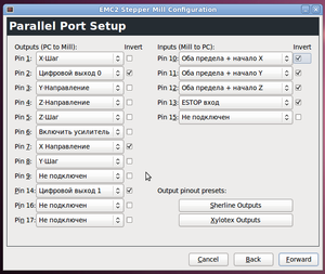

ПОЛУЧИЛОСЬ! :beer_blow:
Все 3 :stepper: :stepper: :stepper: движка - ЗАРАБОТАЛИ! :D
Крутятся в обе стороны - по моему велению как и полагается.
посмотрите осцилографом какие пины "слушаются" ваши настройки
Осцилографа к сожалению нет.
Спасибо всем кто помогал!
Помог опыт Польских коллег с форума linuxcnc.org
Вот ссылка.
http://www.linuxcnc.org/component/optio ... g,english/
На 5й странице форума - скрины из emc2 StepConf Parallel Port Setup с рабочими Пинами для этого(HY-TB3DV-M) контроллера(драйвера) :controller: .
а вот скрин моих настроек:
emc2 Parallel Port Setup HY-TB3DV-M (8818 просмотров) <a class='original' href='./download/file.php?id=1832&sid=be93e835f9c2f5188b0360738a34ba22&mode=view' target=_blank>Загрузить оригинал (74.05 КБ)</a>
для тех у кого не работаю ссылки
или на случай если сайт radikal.ru почистит свои сервера от моих изображений:
Pin 1 - X - Step (шаг)
Pin 2 - Цифровой выход 0 - Инвертированный
Pin 3 - Y - Dir (направление)
Pin 4 - Z - Dir (направление)
Pin 5 - Z - Step (шаг)
Pin 6 - Включить усилитель
Pin 7 - X - Dir (направление) - Инвертированный
Pin 8 -Y - Step (шаг)
Pin 9 - не подключен
Pin 10 - Port 1 (оба предела + начало Х) или (X++ X-- X Home) - Active low
Pin 11 - Port 1 (оба предела + начало Y) или (Y++ Y-- Y Home) - Active low
Pin 12 - Port 1 (оба предела + начало Z) или (Z++ Z-- Z Home) - Active low
Pin 13 - ESTOP - Active low
Pin 14 - Цифровой выход 1 - Инвертированный
Итак: оказывается
Pin14 - X enable - в документации = Enable1 в Match3 или = Цифровой выход 1 (инверт) в emc2
Pin2 - Y enable - в документации = Enable2 в Match3 или = Цифровой выход 0 (инверт) в emc2
Pin6 - Z enable - в документации = Enable3 в Match3 или = Цифровой выход 2 (инверт) в emc2
хотя какому пину какой отвечает мотор - я мог ошибится - стоило бы проверить... :think:
Поляки объясняли почему они использовали "Включить усилитель" вместо Цифровой выход 0, 1, 2, но я в польском не силен, хотя ответ очевиден.
Админу Nick-у стоит дополнить тему "Конфигурация EMC2 LinuxCNC" раздел Настройки пинов LPT своего форума этой информацией.
Осталися вопрос:
Почему двигатели продолжают гудеть :headphones: даже при выходе из StepConf-а :?:
но это пожалуй вопрос для новой темы, а эту стоит переименовать в [РЕШЕНО]
Последний раз редактировалось Гармонист 29 июл 2011, 12:22, всего редактировалось 1 раз.
Сообщения: 22776
Меня вот что настораживает: цифровые выходы, и включить усилитель явно нужны не для этого. А заработали двигатели наверняка потому, что ты их инвертировал. Может потому у тебя движки по выходу и гудят, что эти пины не обнуляются.
Если когда ты устанавливал ESTOP на все движки и у тебя крутился только по оси Y, то наверное нужно было его просто инвертировать для остальных осей. Наверное это такая фича платы. Попробуй сделать так, это правильнее. А совсем правильно будет, если в .hal настроить выходы axis.0.enable всех осей на нужные пины, но это только если тебе нужна будет возможность включения/выключения осей по-отдельности ;) .
И скинь сюда свой файл .hal, интересно посмотреть какие пины называются цифровыми выходами.
