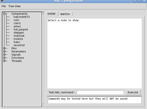

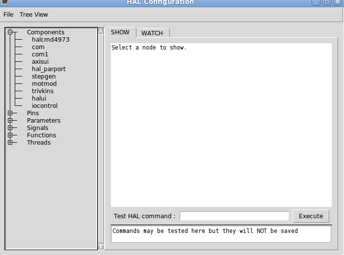

Как его прописать в HAL или в .ini ?
И где и как геометрию указать?
Спасибо.

Re: delta robot emc2
попробуй в хал файл прописать:
По идее он должен появиться здесь :
loadrt deltakinsRe: delta robot emc2

- Nick
- Мастер
- Сообщения: 22776
- Зарегистрирован: 23 ноя 2009, 16:45
- Репутация: 1735
- Заслуга: Developer
- Откуда: Gatchina, Saint-Petersburg distr., Russia
- Контактная информация:
Надо его сравнить с trikins... в смысле исходник, посмотреть чем они еще отличаются...
