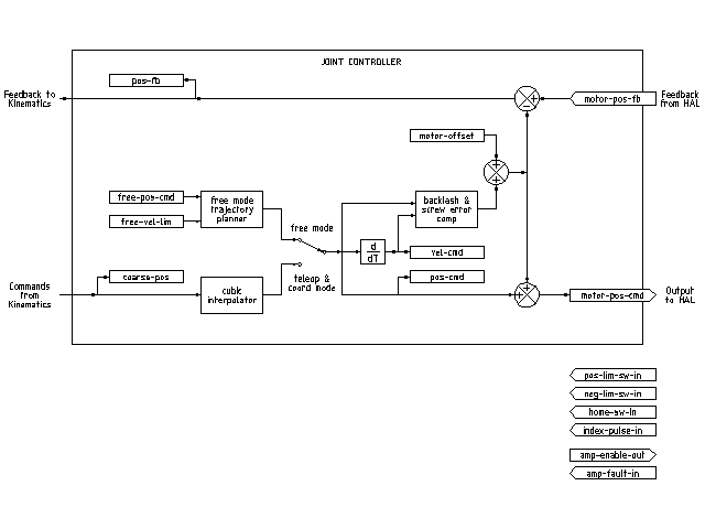

Суть-то одна, можно попробовать и CSS этот. Только я не очень представляю, там на шпинделе мотор с обратной связью, серва, ну или датчик положения. Я вот вчера покопался, нашел вот такую штуку:
аxis.N.free-vel-lim OUT FLOAT .The velocity limit for the free planner
Но что это за свободный планировщик такой, не нашел. Идея такая: динамически ограничивать предел угловой скорости поворотной оси в зависимости от положения Z. Пусть себе упирается в предел и быстрее не едет.

Re: Поворотная ось (статуэтки, балясины).
А там их несколько таких пинов....
axis.N.free-pos-cmd OUT FLOAT
The "free planner" commanded position for this joint.
axis.N.free-tp-enable OUT BIT
TRUE when the "free planner" is enabled for this joint
axis.N.free-vel-lim OUT FLOAT
хммм что это такое вообще free planner?!?
Во-во, я их тоже находил, тоже не знаю, что это. Но есть у меня подозрение такое, что речь идет не о планировании, а о холостом перемещении.Nick писал(а):А там их несколько таких пинов....axis.N.free-pos-cmd OUT FLOATThe "free planner" commanded position for this joint.axis.N.free-tp-enable OUT BITTRUE when the "free planner" is enabled for this jointaxis.N.free-vel-lim OUT FLOATThe velocity limit for the free plannerхммм что это такое вообще free planner?!?
В дистрибутиве есть вот такая картинка:

скорей всего здесь речь идет о режимах free , teleop , coordMihailCarib писал(а):аxis.N.free-vel-lim OUT FLOAT .The velocity limit for the free planner
nkp, спасибо!
Я этой страницы и не видел!
В общем понятно, это не оно.
Надо наверное кинематику попробовать переписать....

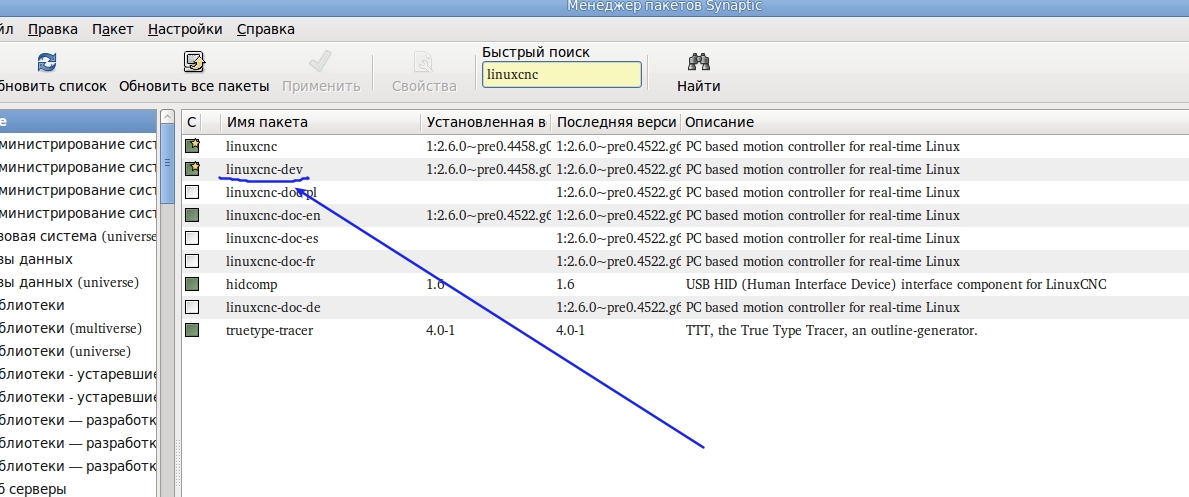

Разобраться не получилось: ругается в консоли, пишет sudo:comp: command not found
победить эту штуку пока не могу. У пользователя все права администратора включил, apt-get install sudo пробовал, что он еще от меня хочет, не представляю...
нужно поставить linuxcnc-dev:
Спасибо, извините, что не отвечаю долго - дома интернет накрылся.
Эта штука inuxcnc-dev требует подключения к инету, я не смогу на рабочую машину инет поставить... Как установить локально?
.deb пакета не "обнаружено" - а как иным способом установить соблюдая все зависимости я не знаю...MihailCarib писал(а):локально?
конечно можно и комп (или винт) привезти и подключить к сети - но наверно есть и "правильное" решение...
если скачать полный пакет сlinuxcnc -
то остается "натравить" apt-get на этот пакет ...
(остается открытым вопрос - как это сделать)
