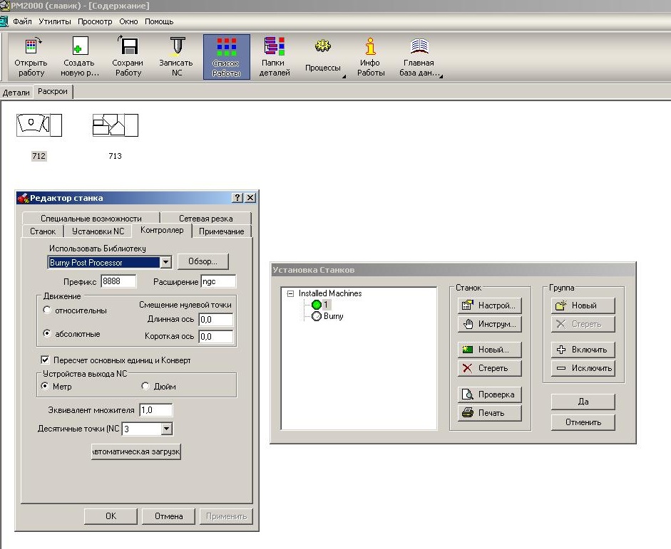

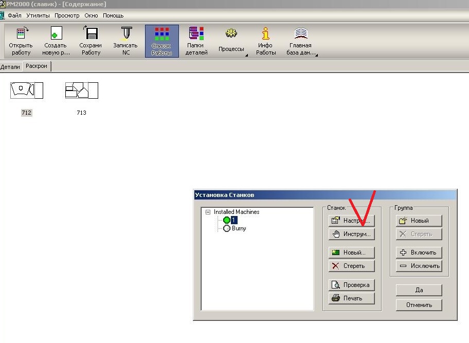

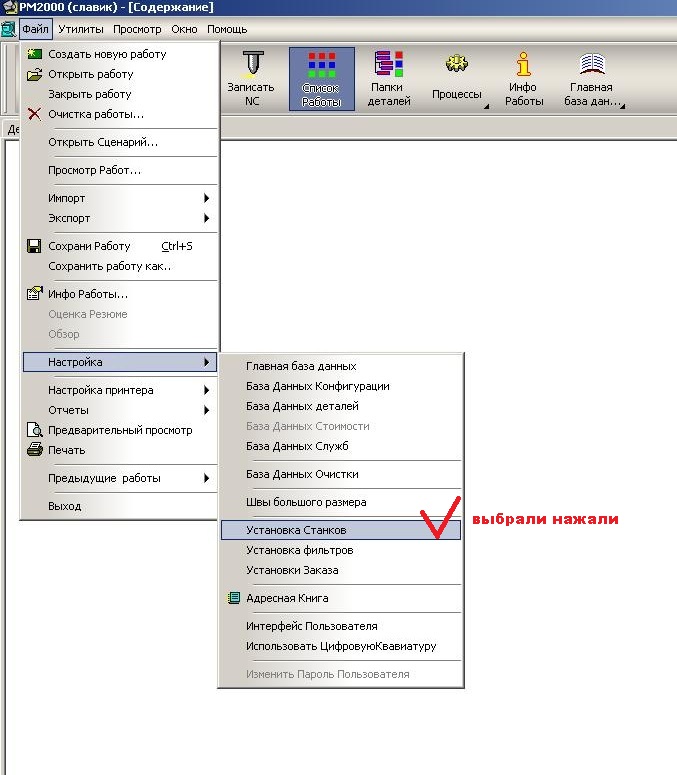

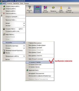

Убил кучу времени пока нашел работающий CamDuct pm2000.
При сохранении G кодов можно только выбрать машину (например Burny).
Сама машина описывается набором файлов.
Конфигурационные файлы прикрепляю.
Открыть файлы пока не смог.
Если кто подскажет - как их можно прочитать?
Может, получиться подкорректировать.

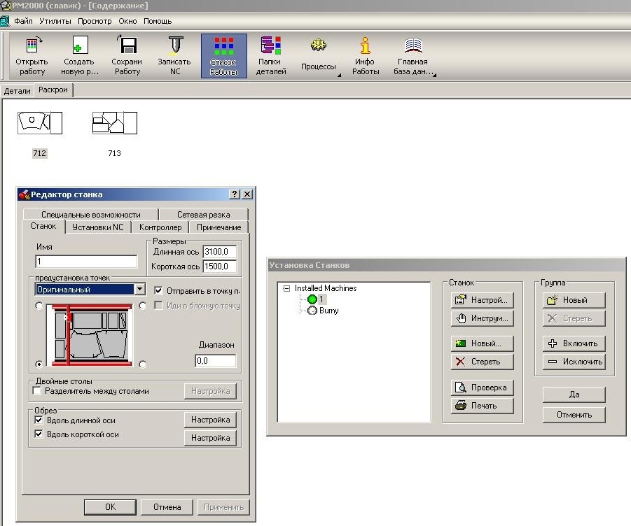

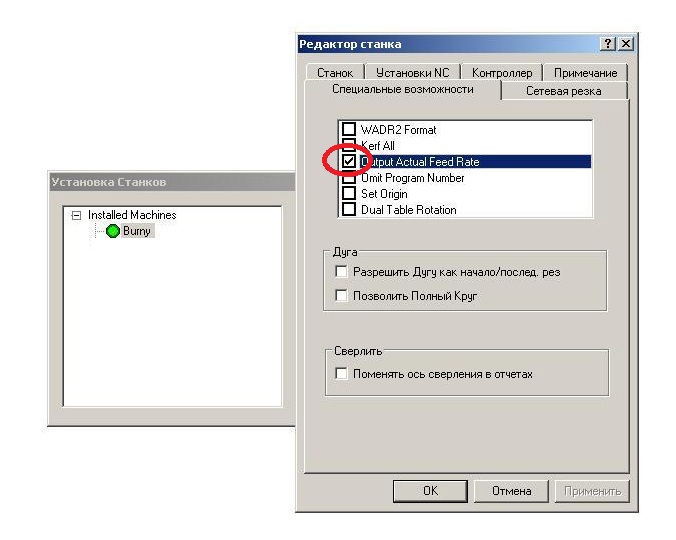

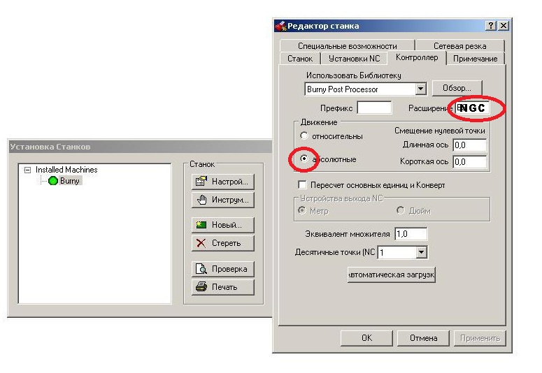

Все немного проще.
В файлах пока копаться не нужно.
Поставив птички в нужных местах получаем почти правильные настройки.
Осталась (вроде бы) последняя проблема:
В оригинальном коде включение плазмы идет по М04
выключение по М03 (это вообще мне не понятно).
В постпроцессорах настройки этого не нашел (пока).
Можно ли ЕМС научить понимать такой код ?

сначала выбрали и настроили построцессор.
(картинки)
открыли проект
Потом при расчете NC выбрали именно этот построцессор(станок) рассчитали и сохранили УП.
славик.rar
проект с раскроем
(6.11 КБ) 392 скачивания
настройка шаг1 (3355 просмотров) <a class='original' href='./download/file.php?id=12374&sid=1a235904bb1c390772c9c8d3f68ea0a8&mode=view' target=_blank>Загрузить оригинал (110.37 КБ)</a>
настройка шаг1
2 (3355 просмотров) <a class='original' href='./download/file.php?id=12375&sid=1a235904bb1c390772c9c8d3f68ea0a8&mode=view' target=_blank>Загрузить оригинал (91.17 КБ)</a>
2
3 (3355 просмотров) <a class='original' href='./download/file.php?id=12377&sid=1a235904bb1c390772c9c8d3f68ea0a8&mode=view' target=_blank>Загрузить оригинал (153.73 КБ)</a>
3
4.JPG (3355 просмотров) <a class='original' href='./download/file.php?id=12378&sid=1a235904bb1c390772c9c8d3f68ea0a8&mode=view' target=_blank>Загрузить оригинал (150.74 КБ)</a>
Последний раз редактировалось 1240 28 фев 2013, 00:50, всего редактировалось 1 раз.
1240
Сообщения: 972
Репутация: 278
Откуда: Украина, Харьков.
Re: Необходимо настроить ЕМС под плазморез.
Сообщение 1240 »
1240 писал(а):Но один раскрой импортируется, один не импортируется
думаю из за g02 g03
Если добавить G90.1 импортируется и второй
