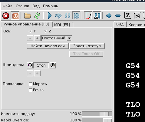

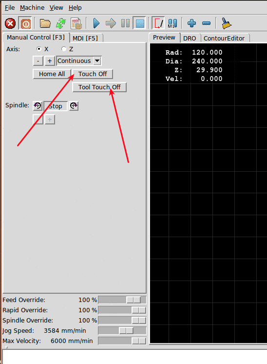

Skimen писал(а):Для правильной визуализации нужно сделать привязки по G5x такими ккак они сейчас отображаются для привязок инструмента ,а привязки инструмента следовательно на оборот.
то есть - ты предлагаешь "поменять местами" (их функционал) вот эти две кнопки:
Выделение_256.png (52839 просмотров) <a class='original' href='./download/file.php?id=168331&sid=f4e51f7a881c9f069e7db9674613906d&mode=view' target=_blank>Загрузить оригинал (47.77 КБ)</a>
Skimen
Сообщения: 8
Зарегистрирован: 29 авг 2019, 18:16
Настоящее имя: Николай
Re: AXIS экран (DISPLAY) - тонкая настройка
Сообщение Skimen »
Не то чтобы функционал, а логику привязки. Сейчас привязки инструмента смещяет центре заготовки и от этого центра идёт привязка g5x а должно быть наоборот. Привязка по g5x должна смещять центр изделия. А привязка инструмента это просто отступить на длину инструмента . функция G92 остаётся прежней.
