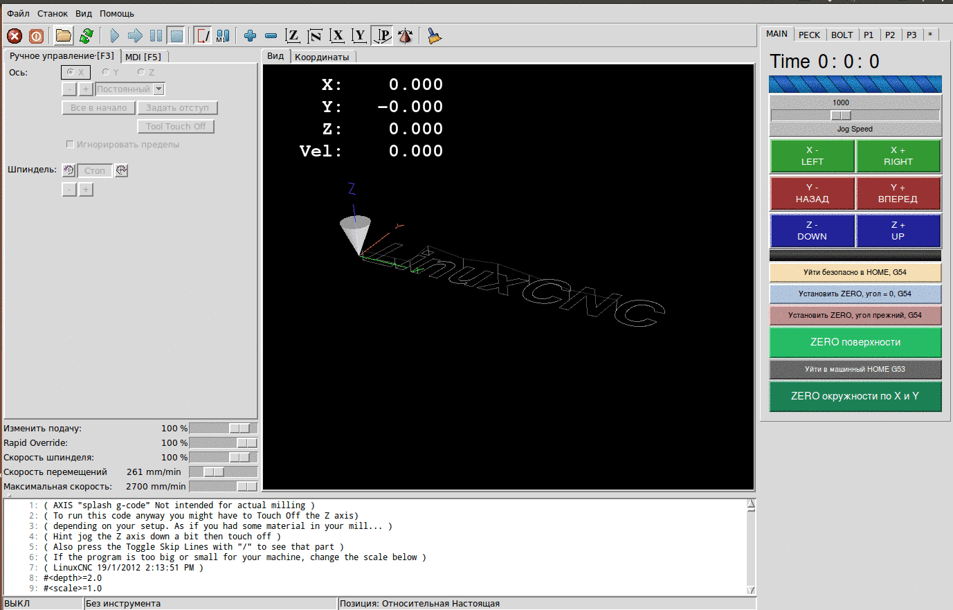

Всем здравствуйте, не болейте.
Строка состояния станка. Третий правый раздел ее "Позиция:" закрывается панелью pyvcp.
Как это можно исправить?
Либо уменьшить средний раздел "Инструмент", либо приподнять саму панель pyvcp.
Screenshot at апр. 21 16-45-47.png (2711 просмотров) <a class='original' href='./download/file.php?id=180305&sid=12b532cf5557d8d1d2634f9156587e19&mode=view' target=_blank>Загрузить оригинал (137.84 КБ)</a>

Там ничего не " закрывается панелью"
Просто отведенного места не стало хватать после масштабирования виджета и локализации.
Попробуйте запустить емс "без перевода" и все будет помещаться.
Отсюда решения:
Увеличить место или(и) перевод сделать короче))

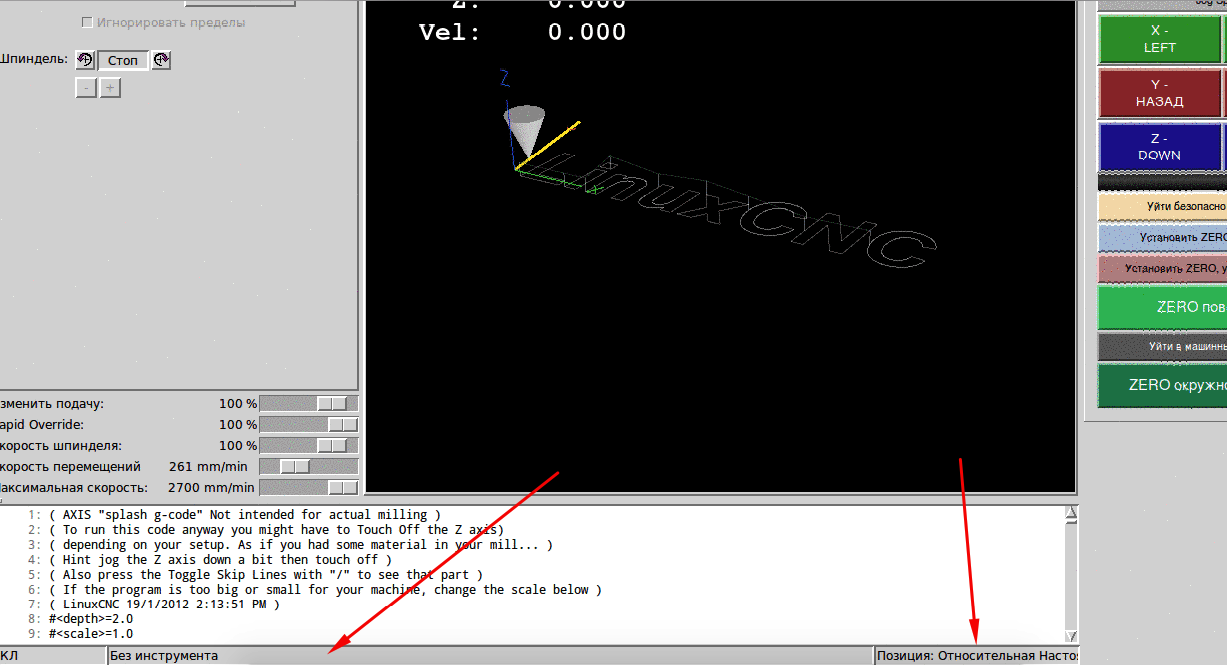

Сообщения: 8340
Репутация: 1589
Re: Строка состояния - статуса станка - Status Bar
Сообщение nkp »
в .axisrc
root_window.tk.call('.info.position','configure','-width', '75')
(если 75 много - поставить сколько нужно)
Выделение_182.png (2656 просмотров) <a class='original' href='./download/file.php?id=180328&sid=12b532cf5557d8d1d2634f9156587e19&mode=view' target=_blank>Загрузить оригинал (64.3 КБ)</a>

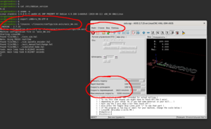

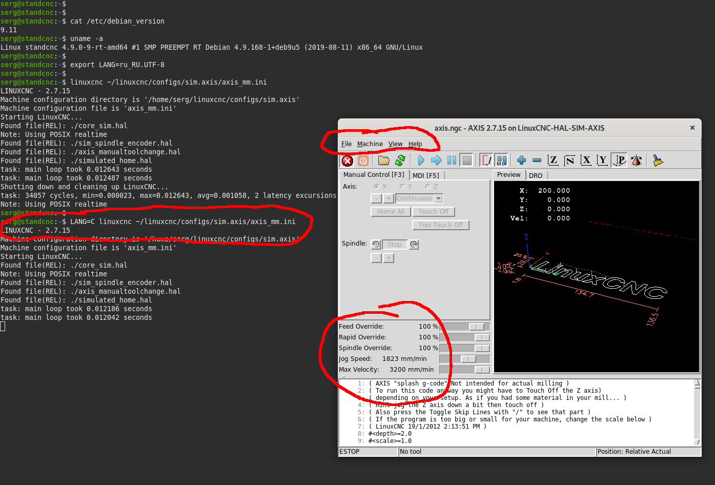

alex030272 писал(а):Только знать бы еще как запустить EMC "без перевода"
$ LANG=C linuxcnc мойстанок.ini

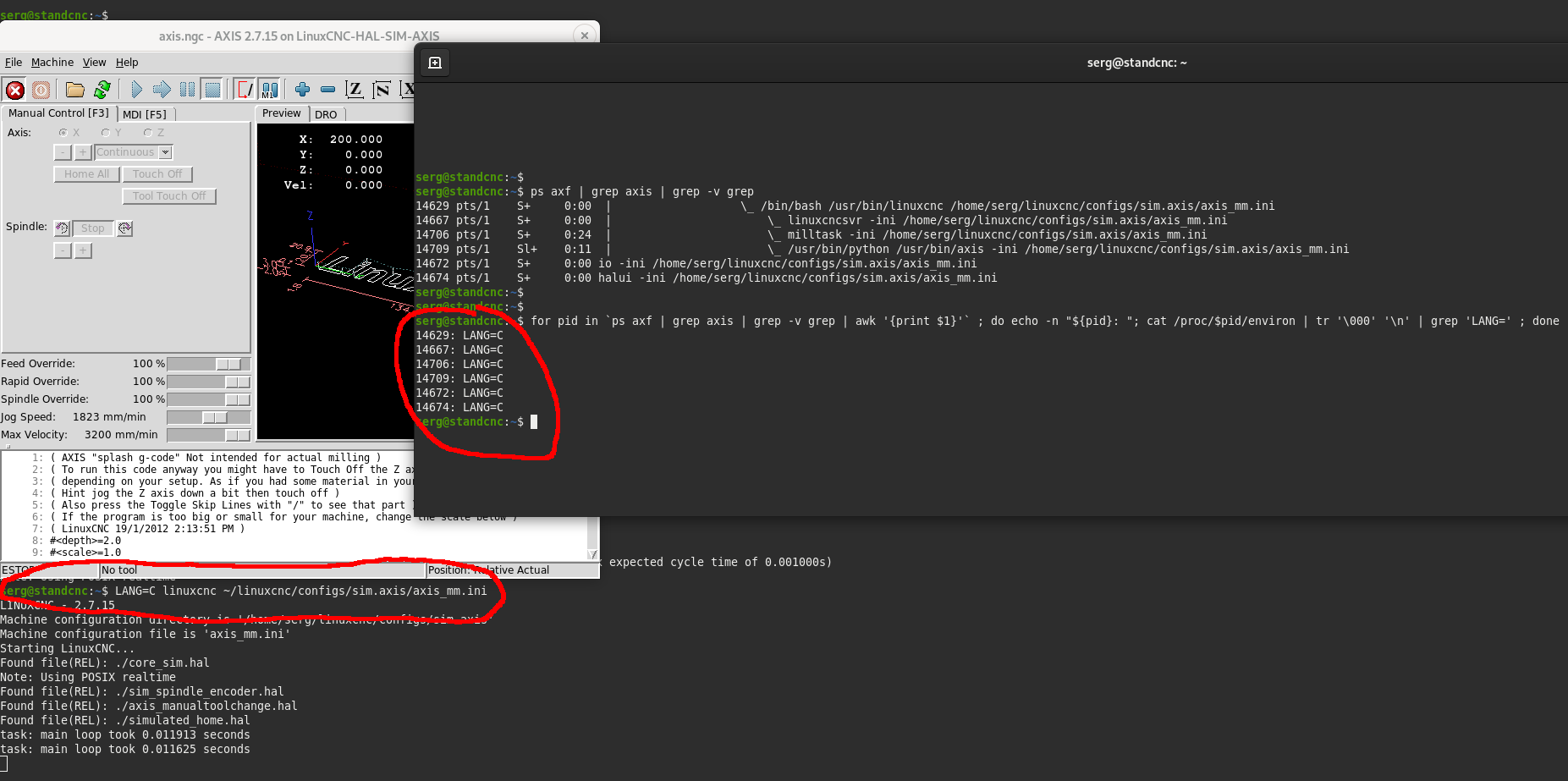

Сообщение nkp »
сижу играюсь именно с этим
емс 2.7.15 (не rip)
убунта
ни LANG=C
ни LC_ALL=C
пока не работают
если в ini DISPLAY = ./axis работает
покопаюсь еще
Сообщения: 21923
Снимок экрана от 2020-04-22 18-30-08.png (2560 просмотров) <a class='original' href='./download/file.php?id=180353&sid=12b532cf5557d8d1d2634f9156587e19&mode=view' target=_blank>Загрузить оригинал (158.4 КБ)</a>
Снимок экрана от 2020-04-22 18-30-48.png (2560 просмотров) <a class='original' href='./download/file.php?id=180354&sid=12b532cf5557d8d1d2634f9156587e19&mode=view' target=_blank>Загрузить оригинал (207.19 КБ)</a>
