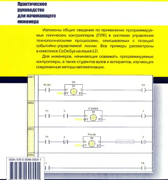

Обратная связь-энкодеры.
По усилителям: хочу попробовать вот это:
http://max-mod-shop.com/index.php?optio ... c&Itemid=4
Знакомлюсь с азами релейной логики:
ladder.jpg (4413 просмотров) <a class='original' href='./download/file.php?id=3381&mode=view' target=_blank>Загрузить оригинал (97.69 КБ)</a>

Создавай отдельную тему по своему станку. Там все распишем.
Вообще, в emc2 релейная логика слегка по-другому выглядит. Но принцип примерно тот же. Я рекомендую сначала описать логику процесса используя только названия пинов и слова если, то, и, или, (пауза, записать, установить пин). А потом все это переводить на язык plc.
