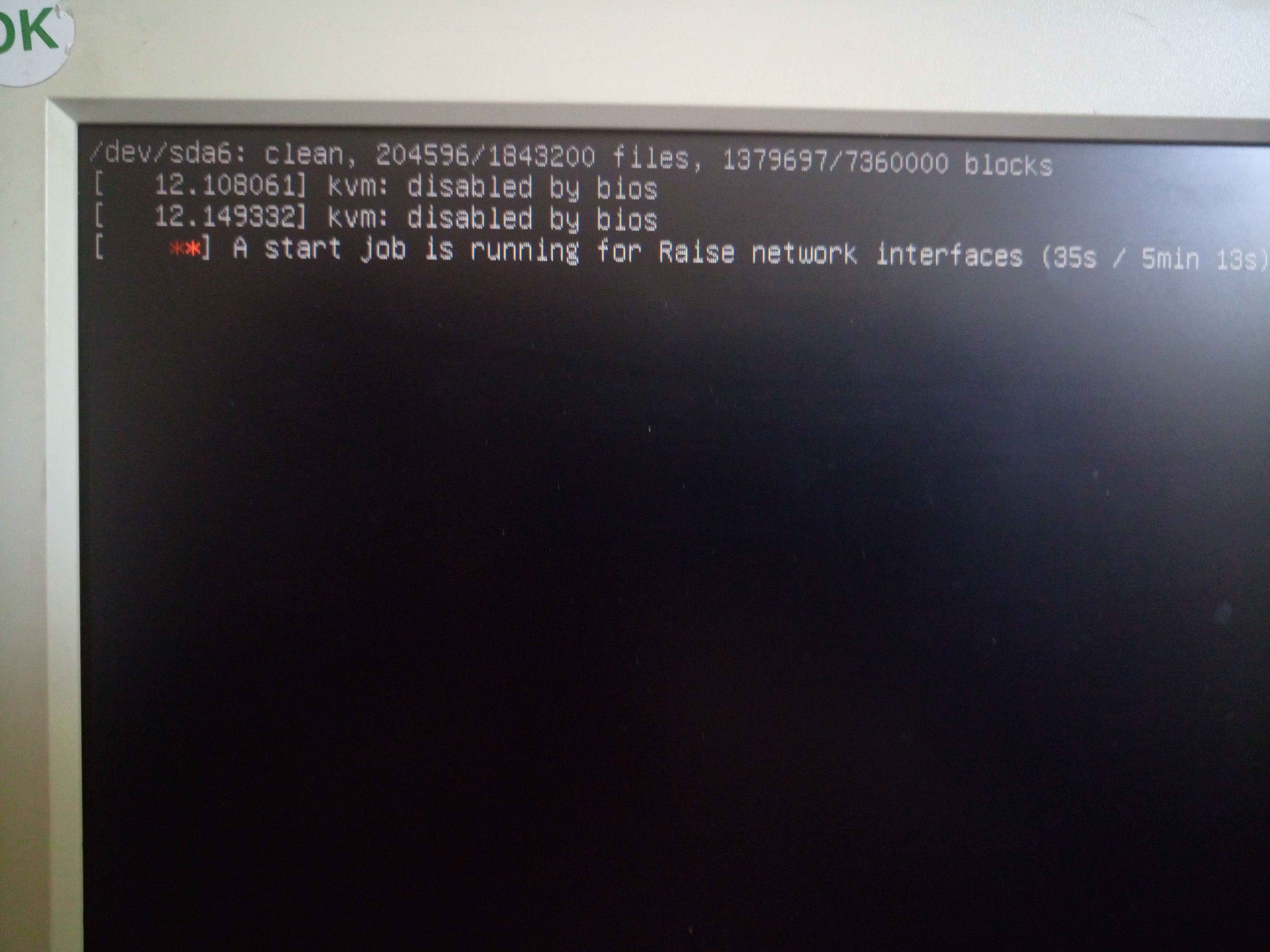

решил установит
Debian 9 LinuxCNC — LinuxCNC Uspace
для тест , там версия 2.7
но при запуск ...
IMG_20190704_143953.jpg (6251 просмотр) <a class='original' href='./download/file.php?id=165849&sid=428f7a14eaa75d69e91059119a54564c&mode=view' target=_blank>Загрузить оригинал (6.31 МБ)</a>
через минут...две..загружается.
Что говорит о bios ?

Re: Debian 9 LinuxCNC
Сообщение AlekseySP »
У меня было тоже самое. Ставил сборку R13 с linuxcnc.org. При установке по инструкции отсюда
gnipsel.com/linuxcnc/uspace/index.html
все нормально

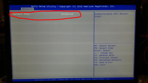

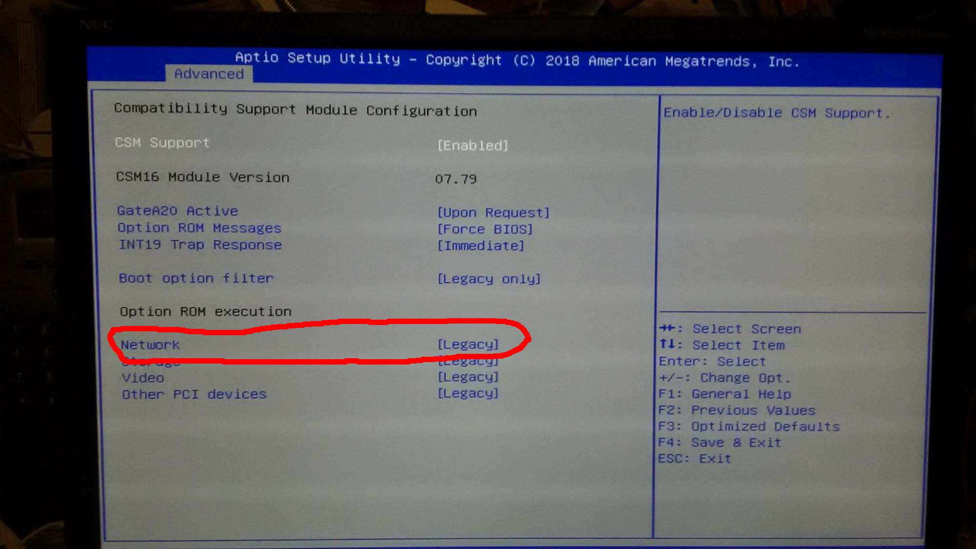

Сообщения: 21923
dinkata писал(а):через минут...две..загружается.
В BIOS поотключай всё, что касается сетевого интерфейса. В свежих материнках бывает поддержка сетевого стека - её надо отключать.

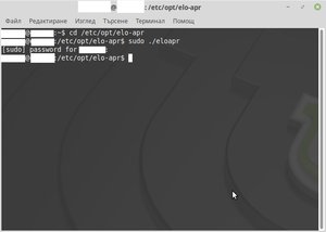

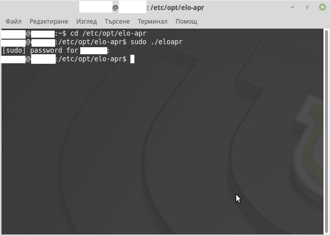

dinkata
Сообщения: 1028
Репутация: 391
Настоящее имя: Диньо
Откуда: Болгария
Re: тест Debian 9 LinuxCNC ...LinuxMint 19
Сообщение dinkata »
max73 писал(а):вам шашечки или ехать?
max73 прости мне , скажи понятнее (смотри мой подпис) :D
raddd писал(а):Так а почему не установишь с флешки
опят надо устанавливат Elo Touchscreen Linux Driver ,
С RT ядро и Linuxcnc 2.8 справился .
Если стартирую и вьйполню команда в терминал :
     cd /etc/opt/elo-apr
  sudo ./eloapr
тач работает до вьйключение
вопрос сейчас как при запуск стартировал Touchscreen ?
Вот как вьйглядит 99-elotouch-ubuntu.rules (для Минт нету :thinking: )
ACTION=="add", ATTR{idVendor}=="04e7", MODE="0666"
ACTION=="add", ATTR{idVendor}=="04e7", RUN+="/sbin/start-stop-daemon --start --background --exec /etc/opt/elo-apr/eloapr"
#ACTION=="add", ATTR{idVendor}=="04e7", RUN+="/sbin/start-stop-daemon --start --background --exec /etc/opt/elo-apr/eloapr -- --nobeepontouch --rotation 90 --aprmode_signature --custom_parameters"
BUS=="usb", ATTR{idVendor}=="04e7", MODE="0666"
BUS=="usb", SYSFS{idVendor}=="04e7", MODE="0666"
SUBSYSTEM=="usb", SYSFS{idVendor}=="04e7", MODE="0666"

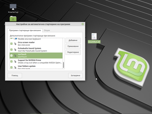

raddd
Сообщения: 1564
Репутация: 540
Откуда: Беларусь Минский р-н
Сообщение raddd »
Сделай файл touchRun.sh
Внего положи команду которая запускает драйвер.
Сделай его исполняемым.
Добавь его в автозагрузку.
dinkata
Сообщения: 1028
Репутация: 391
Откуда: Болгария
Сообщение dinkata »
. Сделай файл
сделал файл touchRun.sh
#! /bin/bash
cd /etc/opt/elo-apr
  ./eloapr
прости моя неграмотност , как редактироват файл чтоб вьйполнил
команда как в терминал :
..cd /etc/opt/elo-apr
      sudo ./eloapr
runTouch.png (5524 просмотра) <a class='original' href='./download/file.php?id=166513&sid=428f7a14eaa75d69e91059119a54564c&mode=view' target=_blank>Загрузить оригинал (395.19 КБ)</a>
