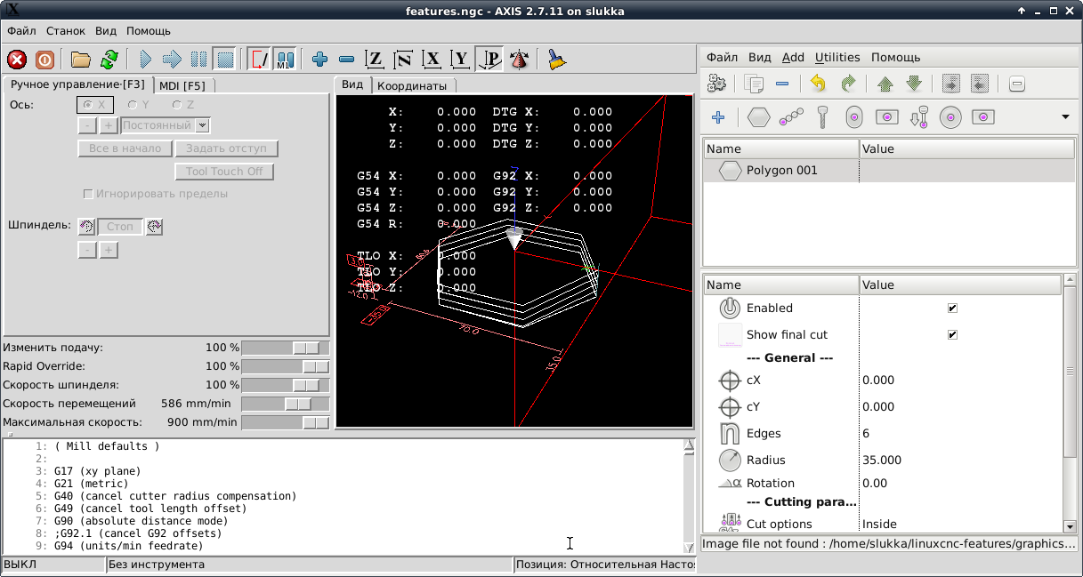

уже пару дней пытаюсь поженить LinuxCNC (2.7.11 с образа) и Features.
Сегодня получилось запустить на display = axis, и то сначала выскакивает ошибка. Запускается и внизу пишет на нехватку файликов картинок. Далее еще обнаружил, что в Glade не работает кнопочка Features, щелкаю ее и в окно, выдает вот такую ошибку и пусто
хотя вот тут Re: LinuxCNC Features - набор мастеров для LinuxCNC #152 нормально всё. не понятно, почему он в корне ищет каталог
А на gmoccapy вообще не запускается.
Нужна помощь, завести это дело на gmoccapy.
