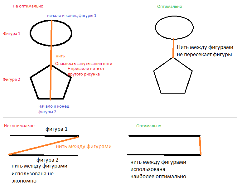

Привет,
Делаю аля "швейный автомат".
Имею перемещаемое поле на шаговиках + шаговик на вал швейной машины (далее добавлю датчик для позиционирования).
Что требуется программно: перегонять рисунок из кривых в GCode примерно следующего содержания:
Едем в x1-Y1
Крутим Z на 360
Едем в x2-Y2
Крутим Z на 360
и т. д.
Расстояние от x1-Y1 до x2-Y2 1.5-2мм (это расстояние стежка) желательно настраивать конечно.
Точку начала хотелось бы выбирать.
Может ли мне GCodeTools формировать такого рода код или как мне его проще всего генерировать из вектора?

Тут видимо подойдет программа Сергея "конструктор G-кода" http://www.cnc-club.ru/forum/viewtopic. ... 35#p479435.
В правилах создания кода надо прописать, что каждую вторую строчку вставляется значение А360 - поворот вала на 1 оборот:
X0 Y0 G1 F***
A360
X0 Y1,5
A360
X0 Y3
A360
как то так....
В любом случае, стоит переговорить с автором этой замечательной программы...

В моей программе сформировать g-код нужной формы вполне возможно, но есть нюанс, который заключается в том что например отрезок длиной 20 мм, нужно будет разбить на более мелкие отрезки по 1.5-2мм.
Добавить такую возможность конечно могу, но ближе к выходным.

selenur писал(а):Добавить такую возможность конечно могу, но ближе к выходным.
Большое Вам спасибо, с нетерпением жду.
Основное это конечно разбиение отрезков, но помимо этого есть куча хотелок :)
Хотелки, которые хотелось бы учесть в будущем:
1) Компенсация последнего стежка в фигуре. То есть шли мы 2мм-2мм-2мм-остался последний стежок на 0.3мм, лучше сделать крайний стежок 2.3 мм чем мельчить, но если крайний стежок 1.7мм, то лучше сделать его отдельны, а не 3.7мм. То есть надо возможно смотреть остаток и если он скажем <50% то добавляем его в прошлый стежок, если >= 50%, то формируем крайний меньшего размера.
2) Закрепка - это когда первый и последний стежок в фигуре несколько раз повторяется чтобы не распустилась нитка, то есть абстрактный код будет такой
for i=0;i<4;i++
x1-y1
A360
x2-y2
A360
x3-y3
A360
+ в конце цикл для последнего стежка
3) Хотелось бы выбирать точки начала для каждой фигуры. Так как когда фигур несколько, то нитка может мешать для формирования новой фигуры и использоваться менее оптимально. Попытался описать на рисунке.
Повторюсь что сейчас самое важное это разбиение отрезков. Остальное будем дальше думать.
