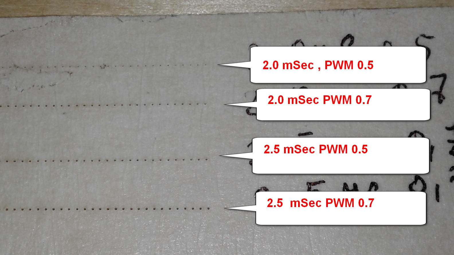

ну вот, поэкспериментил немножко. :hehehe:
результаты проверки режима PPM
1 импульс на мм
ppi_cr.jpg (7392 просмотра) <a class='original' href='./download/file.php?id=152084&sid=e65fffb1f2d1c86eb1b55ebd35fff05b&mode=view' target=_blank>Загрузить оригинал (695.18 КБ)</a>
было решено остановится на длительности импульса 2.5 мс (как и было по умолчанию)
при регулировке PWM от 0.15 до 0.75 точка на фанере получается от еле заметной точки до вполне приличной ямки.
Конфигурацию проверил. Вроде все работает.
конфигурация позволяет резать как обычном режиме так и в режиме PPM.
при резке в обычном режиме, мощность на углах, уменьшается пропорционально падению скорости
интенсивностью (PPM) можно управлять вручную/от G-кода/от положения оси Z (чем ниже, тем чернее)
Мощностью можно управлять как вручную так и от G-кода.
будем тестировать дальше.
