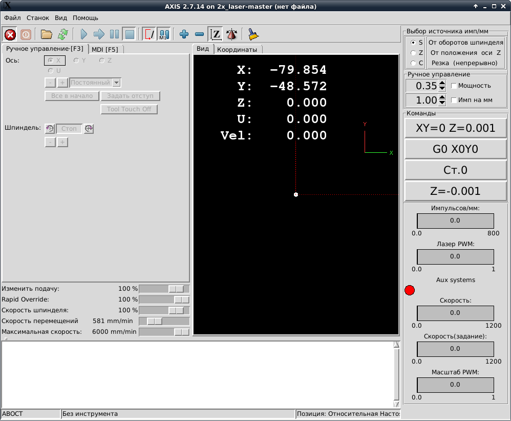

2 для модификации интерфеса пришлось раскоментить нужные строки в файле axisrc
текущая конфигурация под мой станок вот
2x_laser-master.zip
(138.33 КБ) 530 скачиваний
конфигурация рабочая, проверенная, фанеру режет
Стоит флаг NO_FORCE_HOMING =1 чтоб можно было экспериментировать на компе без станка.

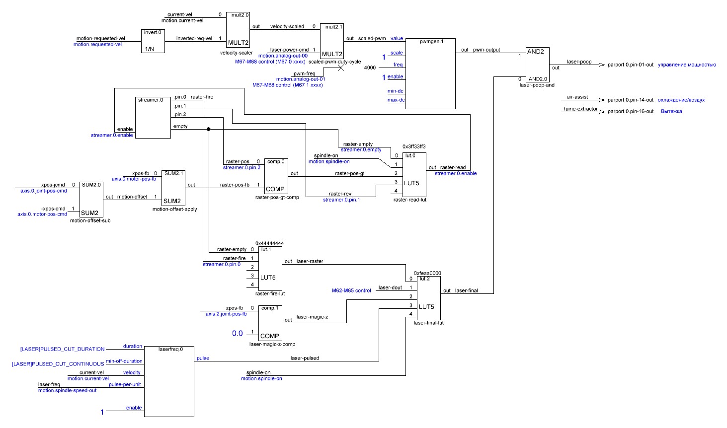

Для понимания работы есть схема связей hal-компонентов
сверху черным - имя цепи (net)
снизу синим название пина linuxCNC
связи hal (9125 просмотров) <a class='original' href='./download/file.php?id=150312&mode=view' target=_blank>Загрузить оригинал (130.43 КБ)</a>
связи hal
логика работы немножко странновата но привыкнуть можно.

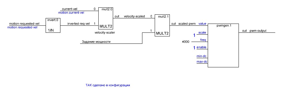

Регулировка мощности СО2 лазера, с учетом разгона торможения
Сообщение odekolon »
Чет никто, похоже, этой конфигурацией не пользовался....
Неужели все на ардуинах сидят? :hehehe:

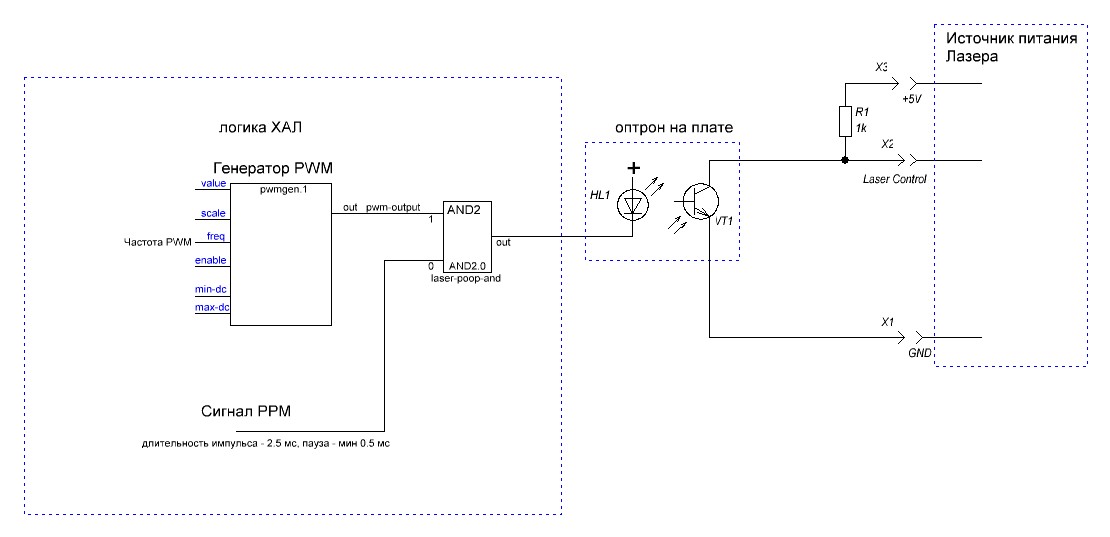

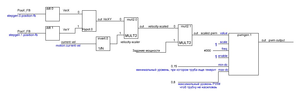

ну ладно. Есть желание разобраться с регулировкой мощности с учетом разгона-торможения. То есть устранить эффект "Пережога на углах"
Иначе говоря, при разгоне-торможении, скорость меньше заданной, соответсвенно, мощность лазера избыточна. Есть желание, в эти моменты "приглушить" немного лазер. Глушить, наверное, стоит до какой-то минимальной мощности, которую может выдать лазер.
В рассматриваемой конфигурации сделано так:
привожу графическую схему HAl, мне так понимать проще. а мне кажется, надо сделать так Прошу знатоков внутренностей LinuxCNC, подсказать, как сделать лучше.
есть еще желание немного менять мощность, в зависимости от положения портала, чтобы снизить эффект падения мощности от расходимости луча.

Очень правильная тема. В этой конфигурация LCNC для лазера, используются метод PPI (импульсы на дюйм), не надо мощность регулировать в зависимости от скорости. Попробуй пережегов в углах не будет.

Quark писал(а):Очень правильная тема. В этой конфигурация LCNC для лазера, используются метод PPI (импульсы на дюйм), не надо мощность регулировать в зависимости от скорости. Попробуй пережогов в углах не будет.
хм, возможно, :thinking:
но тогда для максимальной мощности придется подбирать скорость и длительность импульсов. Для лучшего заполнения. иначе будет либо недобор мощности, либо перебор и пережог. Или я не прав?

odekolon писал(а):Прошу знатоков внутренностей LinuxCNC, подсказать, как сделать лучше.
Я пробовал на практике оба варианта и остановился на втором, правда никак не вспомню почему именно... :)
odekolon писал(а):есть еще желание немного менять мощность, в зависимости от положения портала, чтобы снизить эффект падения мощности от расходимости луча.
правильное желание.

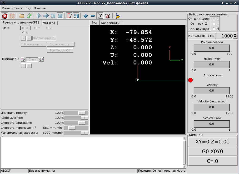

всем добрый вечер! Тут слегка некогда было (в командировку ездил) Дошли руки до лазера поэкспериментировать.
попробовал гравировку методом PPI - это офигенно!
труба 60 вт. Гравирует на фанере отлично! ставишь 4 импульса/мм - получаешь хорошо заметный рисунок на фанере. Ставишь 10 имп/мм - получаешь гравировку на фанере глубиной 0.1-0.2 мм. Если б управляли лазером по старому, таких результатов добиться было бы трудно. Пришлось бы задирать скорость и иметь пережоги на точках разгона-торможения.

Только не забывай, наши СО2 лазеры импульс меньше 2-1,5 мс не выдают. Исходя из этого скорость подбирай и вообще учитывай при гравировке.
odekolon
Сообщения: 1125
Репутация: 360
Настоящее имя: Борис
Re: LinuxCNC Конфигурация для CO2 лазерного гравера
Quark писал(а):Только не забывай, наши СО2 лазеры импульс меньше 2-1,5 мс не выдают. Исходя из этого скорость подбирай и вообще учитывай при гравировке.
ОК, спасибо.
стоит пока "по умолчанию" импульс - 2.5 мс, пауза 50 мкс

появилась такая хотелка - сделать источник импульсов на мм от трех источников:
- от оборотов шниделя (как в оригинале)
- от положения оси Z чтоб (чтоб можно было программу гравировки с полутонами, хоть в арткаме готовить)
- вручную, от панели PYVCP (чтоб готовые программы гравировать без переделок)
выглядеть должно примерно так:
Axis.png (8896 просмотров) <a class='original' href='./download/file.php?id=151577&mode=view' target=_blank>Загрузить оригинал (91.28 КБ)</a>
как сделать понятно, кроме управления от оси Z
есть ли компонент преобразующий float (координата z) в integer (имп/мм)?
чет пошарил по хал компонентам, не нашел...
может кто чего посоветует?

Свои хотелки к интерфейсу нарисовал.
Axis_my.png (8859 просмотров) <a class='original' href='./download/file.php?id=151676&mode=view' target=_blank>Загрузить оригинал (98.03 КБ)</a>
Вроде бы, должно получится так: "Готовишь программу в арткаме или шиткаме, и работаешь".
Без всяких дополнительных M - кодов, которые либо вручную вставлять нужно, либо постпроцессор ковырять.
Галки ручного управления имеют приоритет. Если они установлены, то управление мощностью и PPI только от спинбоксов.
Индикаторы-бары пока оставил, поиграюсь на "живом станке" посмотрю как что. Но не нужны они, IMHO.
Может еще какие кнопки добавить?
конфигурацию отладил ,пока без лазера, на домашнем linux компе.
можно на живом лазере тестить...
хочется до конца разобраться в процессе формирования импульсов.
схема логических и электрических соединений выглядит примерно так:
PWM.JPG (8812 просмотров) <a class='original' href='./download/file.php?id=151941&mode=view' target=_blank>Загрузить оригинал (60.23 КБ)</a>
теперь начинаются вопросы:
1. если считается что длительность импульса, который еще может генерить связка источник-труба около 2.5 мс (а как померять????) то для нормального выставления уровня на выходе частота PWM должна как минимум раз в 10 укладываться в длительность импульса. Отсюда вывод частота генератора PWM должна быть минимум 3000 гц, а лучше еще больше. Правильно?
Вопрос 0 - а вообще, на лазерную трубу чего подается? постоянное высокое напряжение, масштабированное к уровню входного сигнала? или импульсы постоянной ширины но разной амплитуды? Или вообще PWM?
Вопрос 1 - как прикинуть какую минимальную длительность лазерного импульса может обеспечить система?
Вопрос 2 - есть ли смысл искать эту минимальную длительность? Чет мне кажется, что дав длительность 2.5 мс, реальная длительность импульса намного больше
Вопрос 3 - какую максимальную частоту может обеспечить генератор PWM?
Вопрос 4 - есть ли смысл гнаться за максимальной частотой ? оптроны на платах развязки обычно говно , но 10-15 кгц держать должны...
Вопрос 5 - может вместо резистора поставить комплементарный оптрон? то есть сделать полноценный формирователь? есть в этом смысл?
Последний раз редактировалось odekolon 05 дек 2018, 10:15, всего редактировалось 1 раз.
Сообщения: 21923
odekolon писал(а): Вопрос 1 - как прикинуть какую минимальную длительность импульса может обеспечить система?
Будет равна (и кратна) длительности соотв. потока (thread).
odekolon писал(а):Вопрос 3 - какую максимальную частоту может обеспечить генератор PWM?
Очевидно величину обратную (1/X) двум длительностям потока. :)
odekolon писал(а):Вопрос 5 - может вместо резистора поставить комплементарный оптрон? то есть сделать полноценный формирователь? есть в этом смысл?
Зависит о возможностей БП и ёмкости управляющего входа... :) И не забудь поставить радиаторы на оптроны и обеспечить достаточную мощность источника 5V. :)

Quark
Сообщения: 50
Зарегистрирован: 25 май 2016, 13:55
Репутация: 11
Сообщение Quark »
Борис, по поводу твоих вопросов.
Я немного изучал как там с СО2 лазером всё происходит, поэтому постараюсь ответить по мере своих знаний.

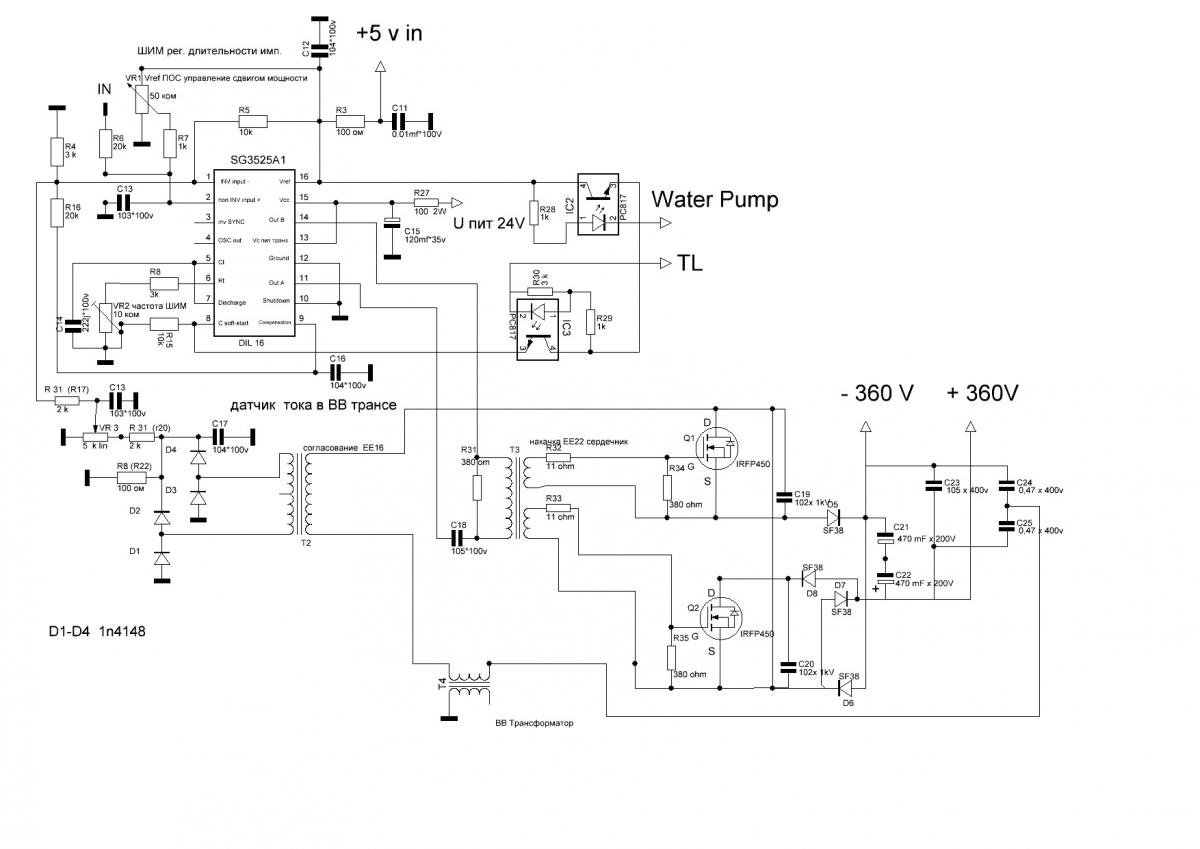

В общем на лазер, того вида что мы пользуемся, идёт постоянное напряжение (выпрямленное с высоковольтного трансформатора) частота 80-100 кГц. Высоковольтный блок является источником тока (старается держать ток идущий через трубку заданным входным PWM) Так как сначала идёт "розжиг" напряжение идёт повышенное, потом образуется разряд. Напряжение понижается что бы добится заданного тока. Поэтому мы и контролируем ток идущий через лазер.
Вот почитай про PPI там человек тести разное http://www.buildlog.net/blog/2011/12/ge ... er-system/
Характеристики импульса сильно зависят от схемы питания лазера, так что минимальный импульс сам подбирай для своего лазера.
Обычно частота PWM управления около 20кГц. Частоту PWM для гравировки некоторые вообще понижают до 2-3 кГц, тогда пишут что удаётся лучше контролировать градации серого, но это те у кого нет режима PPI.
Я ремонтировал блок питания своего лазера, там всё довольно просто. Я бы управление PPI делал не через изменение сигнала PWM, а отдельным сигналом на разрешение работы лазера.

ну что-ж чего-то начинает проясняться :D
по минимальной длительности излучения - сделаю тестовую конфигурацию, где длина импульса будет регулируемой.
прогоню линию по бумаге с 0.1 ppm b и буду менять минимальную длину импульса.
посмотрим что получится. ;)
нашел тут схемку лазерного блока питания блокировочные входы, заведены на вход "soft start" регулятора, так что наверное нет смысла управлять PPM по входам блокировки....
так что пусть останется "как есть"
тут еще один странный момент обнаружил...:thinking:
на вход компонента laserfreq, который отвечает за формирование PPM, заводится сигнал motion.current-vel - это мгновенная скорость, с учетом ускорений. Это правильно, так и должно быть.
однако в цепи управления мощностью, есть еще регулятор, который управляется отношением motion.current-vel/motion.requested-vel то есть снижает мощность в момент разгона-торможения.
получатся двойное регулирование. Мощность в углах, в режиме PPM, будет падать, хотя фактически этого не нужно.
я так понимаю нужно вводить специальный режим резки (непрерывное излучение с коррекцией мощности по углам)
или выбрасывать нафиг коррекцию мощности, а резать в режиме PPM, не допуская перехода PPM в непрерывный сигнал...

Quark
Сообщения: 50
Репутация: 11
Сообщение Quark »
И правильно и не правильно.
Выброс на более высокой мощности есть, но длительность десятки МИКРОсекунд. Так что регулировка мощности нужна. Есть отдельные научные работы о специальных блоках питания когда добивались сверхкоротких импульсов на СО2 лазере, но это не про нас :(
Ещё раз предположу что PPI надо вывести отдельн. Например PWM у тебя 5 кГц это всего 5 импульсов в 1 мс. Поэтому на коротких импульсах реальная длительность на выходе непонятна, тем более мы не знаем какой китайцы поставили RC фильтр по входу PWM, и на разных блоках он может быть разным.
