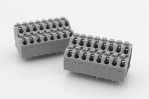

Кто о чём, а я всё о разъёмах :hehehe: На главной платке оказалось довольно много пинов (140). Подумалось, неплохо бы иметь на плате развязки разъёмчики в 2 ряда.

Главное мое пожелание к разъемам это вывод перрпендикулярно плате. А то на месовских платах для маркировки места нет.
И еще. Плату желательно сделать узкой с двухэтажными пружинными разъемами в 1 ряд.
Хотяи не обязательно пружинным.
Ток выходных ключей желательно такой, чтобы можно было контакторы напрямую цеплять.
Но можно выходной разъем и IDC50 сделать. Тогда такая штука будет вполне кстати.
https://s.click.aliexpress.com/e/bkM2eujs
Сами по себе разъемы весьма дорогое удовольствие.

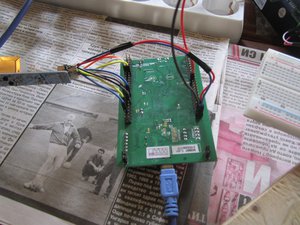

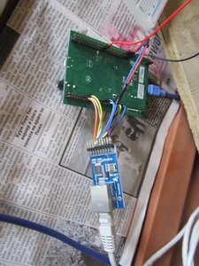

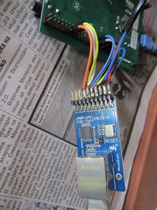

Привет всем,
Извините за мой руский !
Я попросил Пекку ( http://pekka.eu/cnc/ ) чтобъ дал право на свою разработку и он слил файлъ на:
( http://pekka.eu/cnc/board.jpg )
https://github.com/pekkaroi/ethernetcnc
Я получил ети файлъ много времени тому назад .. и там естъ немножко особеностей ... все уже известно - как компилироватъ ... как linuxcnc драйвер поставитъ и так далее ... Я все eто покажу step by step .... :) посже .... прошу подождите ...
Все работает на макете .... LinuxCNC --> DP83848 PHY --> STM32 --> Step Driver --> Step motor.
Я не проверял на машине в работу, небъло времени на ето .... Я надеюс что с общей помощи все будет лудше и лудше !!!
Емил

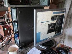

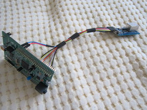

Так нехорошо !! :)
провода наводят очен много смущенией .... нужно короткие !!
У меня версия 3 от Пекки ... прощу толко смотретъ версии здесъ ( github.com ) и подождатъ когда я закончу и покажа версию 3 ... и как все для начала сделатъ ...
( информация у меня дома ... )
Емил
