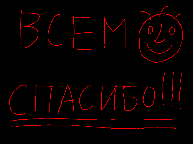

потом взял зубочистку и начал тыкать в углы чувствительной поверхности экрана (с запущенным sudo evtest /dev/input/event4), записывая посыпавшиеся в окне терминала числа координат по X и Y. Нужно найти минимальное и максимальное значения по каждой координате, чтобы потом ввести их
в строку Option "Calibration" "minx maxx miny maxy"
Получилось так:
Option "InvertX" "true" - это потому, что у меня курсор прыгал в левую сторону экрана, когда нажимал на правую и наоборот.
Перезагрузился. Проверил - все работает!
Потом загрузил mtPaint и накарябал той же зубочисткой благодарственную надпись
