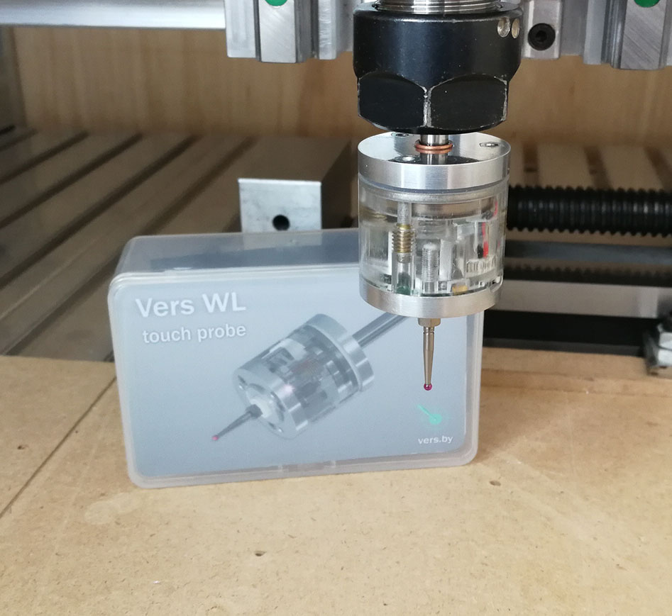

Заказал, оплатил и получил центроискатель.
IMG_20180217_155045.jpg (4928 просмотров) <a class='original' href='./download/file.php?id=132668&sid=8ff78f42743e16cc6816134f0c9748c0&mode=view' target=_blank>Загрузить оригинал (127.11 КБ)</a>
Занятная вещица. Возник вопрос: Можно ли держать включенным передатчик постоянно, а сам приемник подключать по мере надобности?
Помучался с начальной юстировкой, но быстро освоил как это делается. Ну и попробовал в работе. отлично все работает.
Теперь заказал датчик длины фрез. Пусть будет. К хорошему быстро привыкаешь.
Сергею респект за качественные изделия!

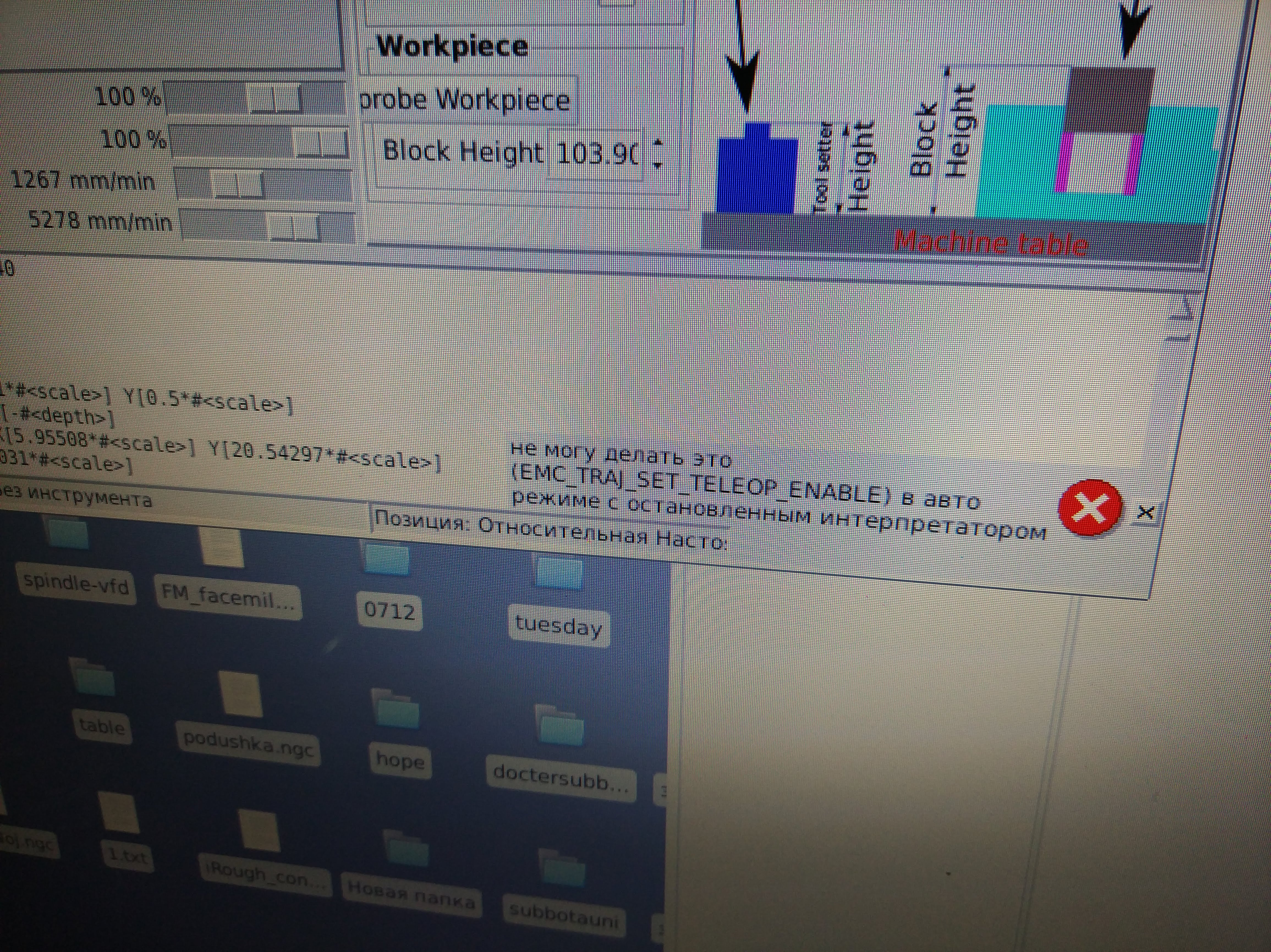

Сообщение как на картинке у меня выходит, причем рандомно, иногда нет, вчера при всех измерения высоты было.
После этого, с штурвала управление прекращается, пока что-нибудь не нажато с клавиатуры. Причем если нажать движение вверх на клавиатуре, то он поедет до конца, как будто она зажато.

MGG писал(а):Сообщение как на картинке у меня выходит, причем рандомно
Вчера тоже поймал такое сообщение. Что оно значит?

Скорее всего ошибка целиком выглядит типа так
joint 0 following error не могу делать это (EMC_TRA)_SET_TELEOP_ENABLE) в авто-режиме с остановленным интерпретатором
ошибка говорит, что станок отклонился от траектории больше чем на значение FERROR.
Приложения Probe Screen и Auto Tool Measurement здесь скорее всего лишь индикатор каких-то проблем в глобальных настройках станка, ошибка скорее всего может появляться и при выполнении другого g-code.
Сообщения: 21923
Re: [WIKI] Работа с центроискателем в LinuxCNC
Не, ошибка правильно написана. "joint 0 following error" это совсем другая ошибка.
"не могу делать это (EMC_TRA)_SET_TELEOP_ENABLE) в авто-режиме с остановленным интерпретатором" - это например может быть попыткой выполнить G-код в "режиме ручных перемещений" (TELEOP).

Как тут ferror оказался? Он тут вообще не причем, ошибка рандомно выпадает при замере высоты.
Сообщение MGG »
Кстати, не может быть это из-за штурвала?
Пытаюсь логику отследить.
1. Возможно штурвал
2. Те кто на аналоге.
Т.е. если тут на это жалобы были, но редко, то второй подряд именно с сервами на аналоге
dtw.moscow@gmail.com
Сообщения: 21923
Сервы тут точно не при чём, даже если их пытаться за вал крутить. Максимум что можно получить - это "following error" и/или аварию сервы по перегрузке.
А вот со штурвалом стоит поисследовать, например покрутить его в разные моменты во время работы программы...
MGG
Сообщения: 3673
Репутация: 1010
Сообщение MGG »
UAVpilot писал(а):Сервы тут точно не при чём, даже если их пытаться за вал крутить. Максимум что можно получить - это "following error" и/или аварию сервы по перегрузке.
Я вчера проверял, штурвал лежит, его никто не трогает, 5 замеров высоты. 2 из них с этой ошибкой.
Далее если не сменить влкадку, то штурвал не работает, если с клавиатура нажать Z вверх, то он до победного едет до конца, то же самое и в низ.
