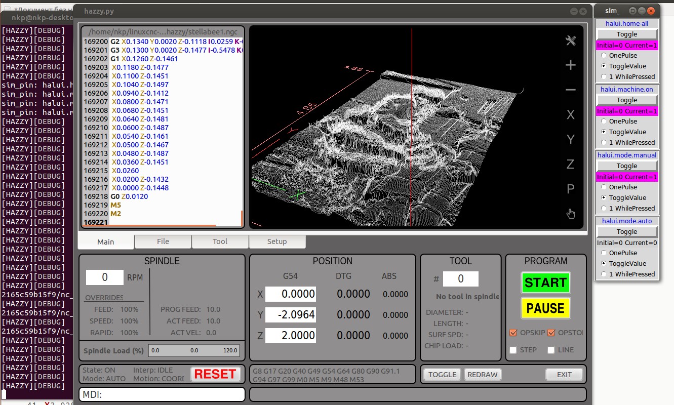

В попытке скрестить еж.. PathPilot и Gmoccapy ваяют новое "лицо" для емс:
Рабочее место 1_142.png (8284 просмотра) <a class='original' href='./download/file.php?id=109212&sid=e3fa87fbb6f05f18d8dfa40a9f628e2c&mode=view' target=_blank>Загрузить оригинал (311.53 КБ)</a>
большая часть интерфейса (фон не в счет)) остается неизменной(ну кнопочка вместо квадратной - прямоугольная ;) ) ,
интересны (для меня во всяком случае) мелкие детали ,которые можно "утянуть" :shock:
(в принципе для этого " аж целая" тема))))
поглядеть ближе можно скачав архив https://github.com/KurtJacobson/hazzy
распаковать ,ну например в домашнюю папку
ту же на странице github автора ест инструкция для "установки" ,но можно пока и без нее обойтись:
просто в ini файле вашей готовой конфигурации прописать в разделе
[DISPLAY]
DISPLAY = /home/nkp/hazzy-master/hazzy.py
ну то есть путь к файлу hazzy.py (проверить - он должен быть исполняемым)
всё - можно запускать))

кмк - из полезного:
gremlin работает в отдельном потоке(?) и не тормозит весь интерфейс
вот ветка с экспериментами автора:
https://github.com/KurtJacobson/hazzy/t ... Threading/

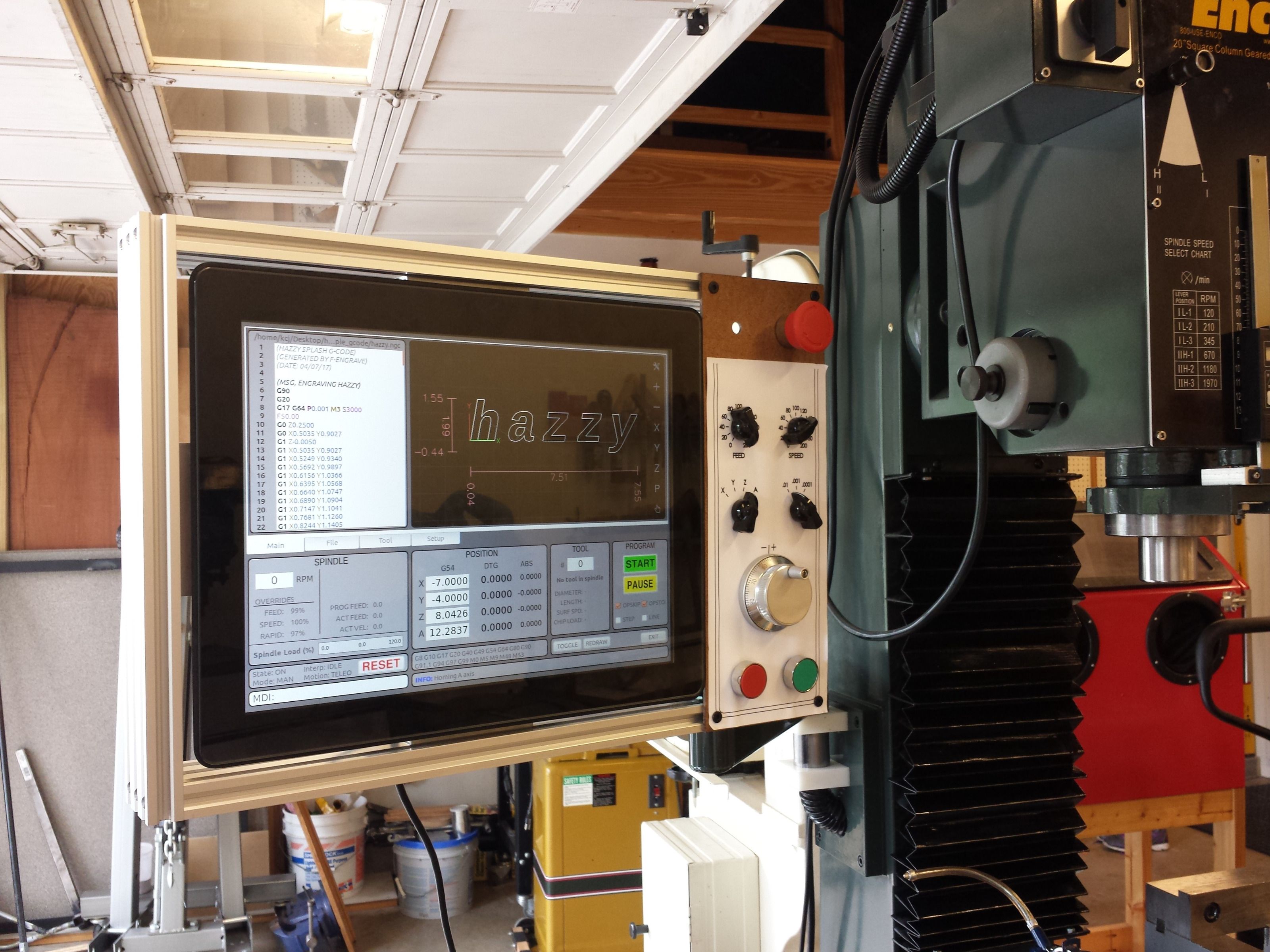

интерфейс изначально разрабатывается для работы без мыши ( hazzy - Another touchscreen GUI)
но некоторые вещи необходимо сделать железными:
20170430_151651.jpg (8076 просмотров) <a class='original' href='./download/file.php?id=115269&sid=e3fa87fbb6f05f18d8dfa40a9f628e2c&mode=view' target=_blank>Загрузить оригинал (1.5 МБ)</a>

загружал файл 160тыс. строк - интерфейс не подвисает действительно [то есть
пока грузится файл все элементы инт-са доступны] это всё о загрузке первоначальной жкода...
как еще [во время работы ] влияет фактор "большого файла" ?
для тех ,кто пожелает попробовать hazzy:
в ини файл полезно добавить секцию для sim_pin:
[APPLICATIONS]
DELAY= 5
APP = sim_pin \
      halui.home-all \
      halui.machine.on \
      halui.mode.manual \
      halui.mode.auto \
