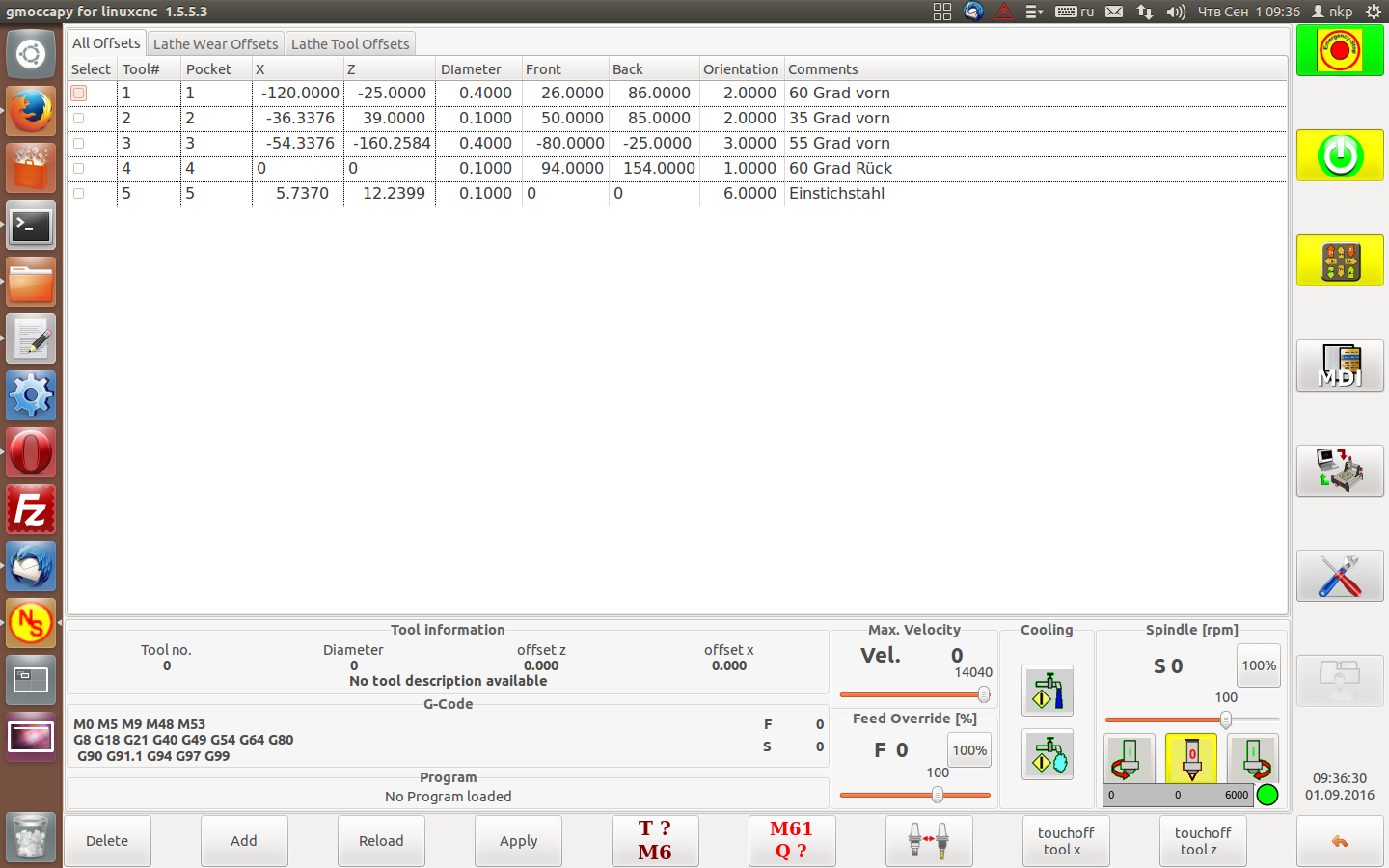

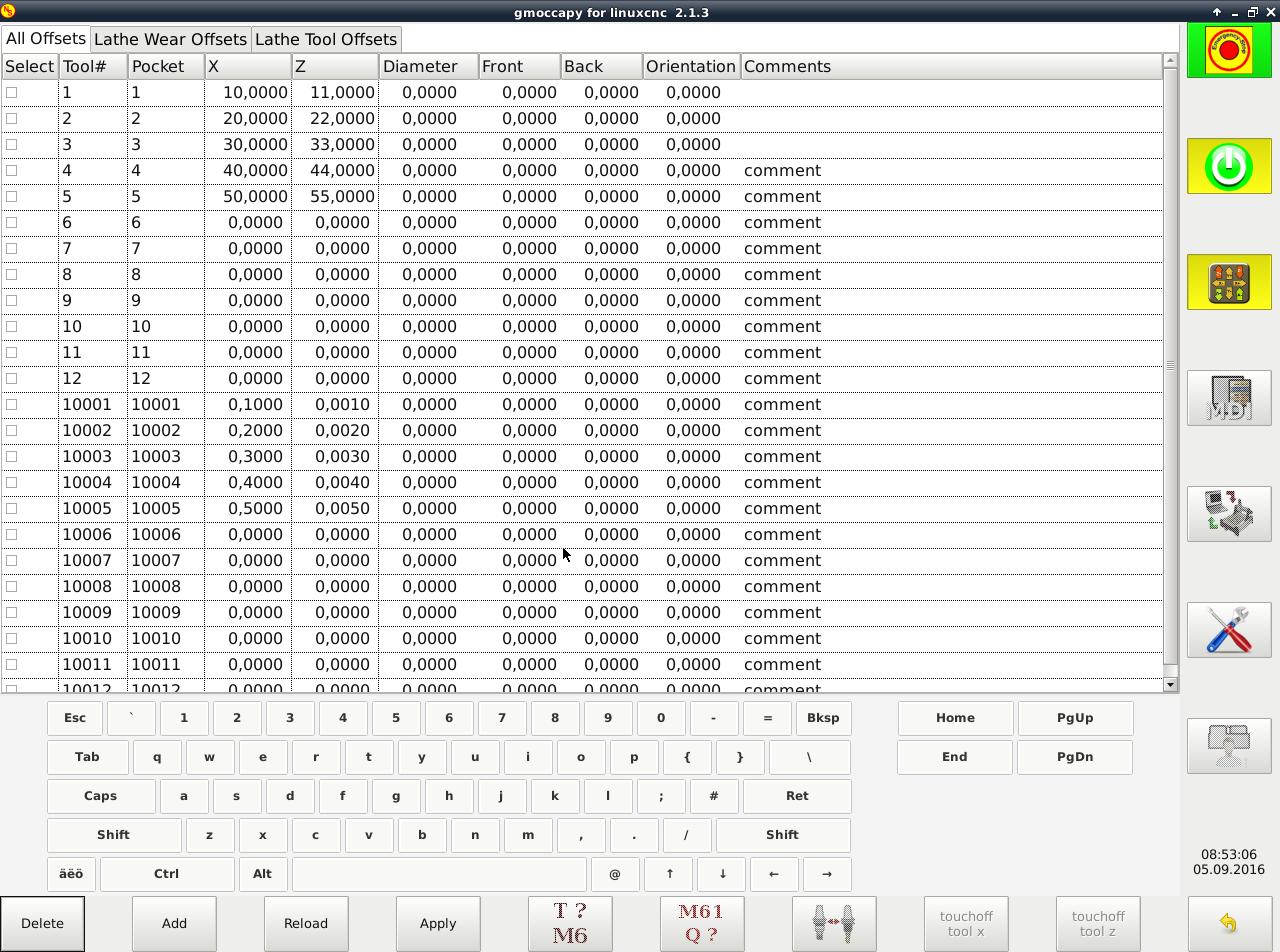

интересно - может есть версии Gmoccapy , где это дописано:
dinkata
Сообщения: 1028
Репутация: 391
Настоящее имя: Диньо
Откуда: Болгария
Re: Коррекция износ инструмента ?
Сообщение dinkata »

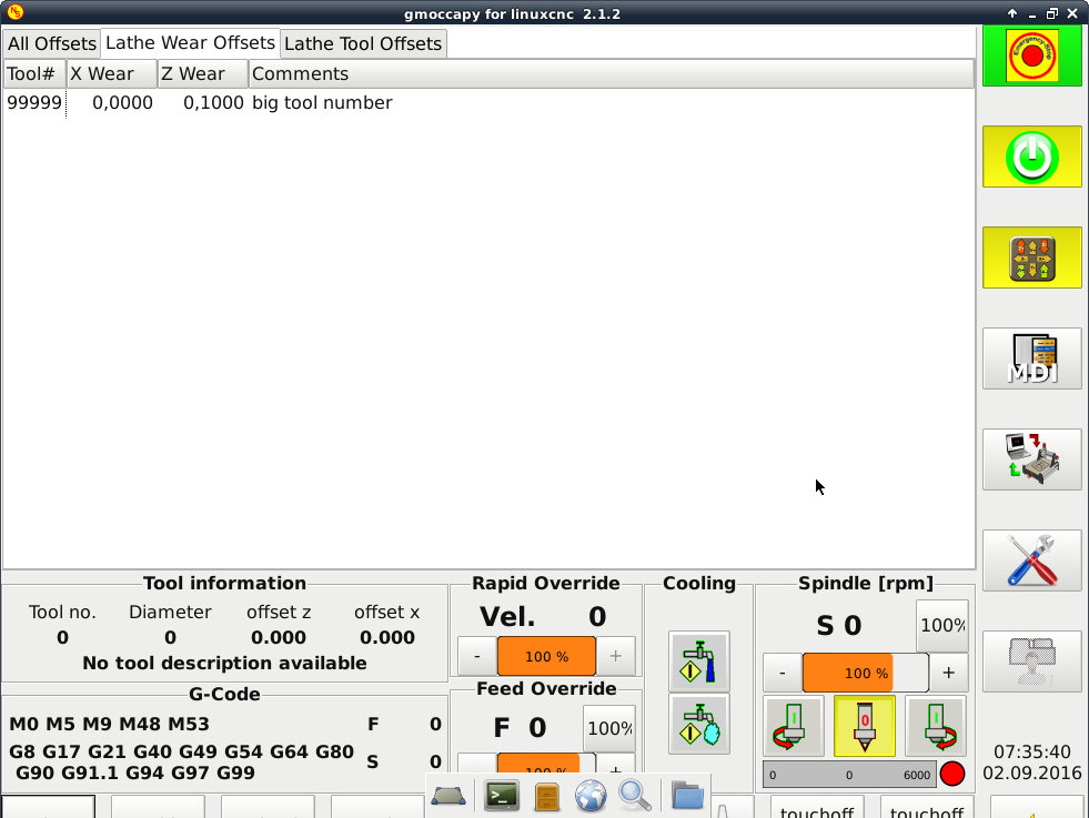

nkp писал(а):может есть версии Gmoccapy , где это дописано:
обновил на 2.8.0-pre1 ,там gmoccapy 2.1.2 и увидел наконец то что мне надо :
Toolwear.png (4115 просмотров) <a class='original' href='./download/file.php?id=88233&sid=1fe38574d0ed3cffadef4d51592bfdf2&mode=view' target=_blank>Загрузить оригинал (109.88 КБ)</a>
Начинаю разбиратся
dinkata
Сообщения: 1028
Репутация: 391
Откуда: Болгария
Сообщение dinkata »

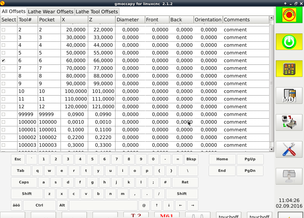

Первое что заметил ,надо ставит numbers wear свьйше 99999 .
Тестираю на комп с sim_hardware.hal .
Tooltable.png (4094 просмотра) <a class='original' href='./download/file.php?id=88243&sid=1fe38574d0ed3cffadef4d51592bfdf2&mode=view' target=_blank>Загрузить оригинал (122.41 КБ)</a>
latheweartooltable.png (4094 просмотра) <a class='original' href='./download/file.php?id=88244&sid=1fe38574d0ed3cffadef4d51592bfdf2&mode=view' target=_blank>Загрузить оригинал (86.97 КБ)</a>

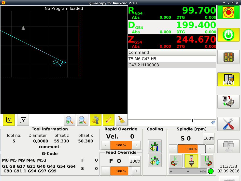

пока работаю так
Т5 М6 G43 H5
G43.2 H 100003
G43HG432.png (4094 просмотра) <a class='original' href='./download/file.php?id=88245&sid=1fe38574d0ed3cffadef4d51592bfdf2&mode=view' target=_blank>Загрузить оригинал (120.39 КБ)</a>
Нигде не нашел руководство ,ну версия ..pre.. все таки .
Самое главное что в етом направление работается .

G43.2 H 100003
мне кажется что это лишнее(для чего тогда таблица коррекции ;) )
у меня нет этой версии ,так бы попробовал и точнее сказал))
но как по мне должно быть так:
в таблице внесли поправки - нажали сохранить - таблица перезагрузилась
и уже после очередной смены инструмента скорректированный оффсет вступает в работу...
а если нужно действительно писать G43.2 - то сделали они неудобно... :thinking:

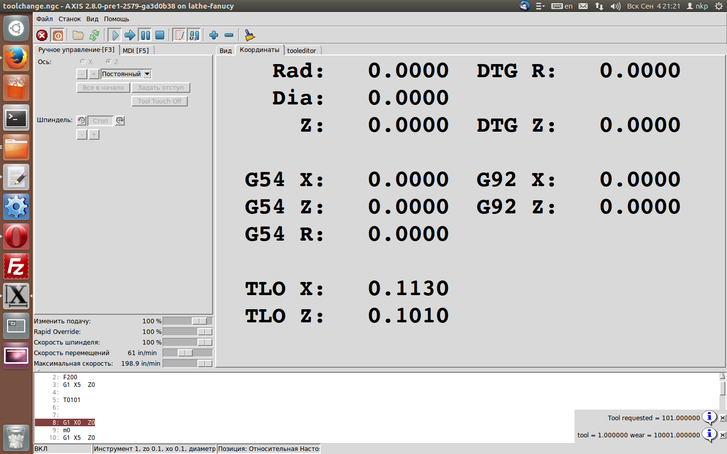

Сообщения: 8340
Репутация: 1589
Сообщение nkp »
поставил последнюю сборку емс (gmoccapy 2.1.3)
все вроде бы работает ;) в конфиг configs/sim/gmoccapy/gmoccapy_lathe.ini
нужно добавить remap из configs/sim/axis/lathe-fanucy
(ну то есть remap команды T)
в Gкоде начего кроме команды вида T0101 прописывать не нужно

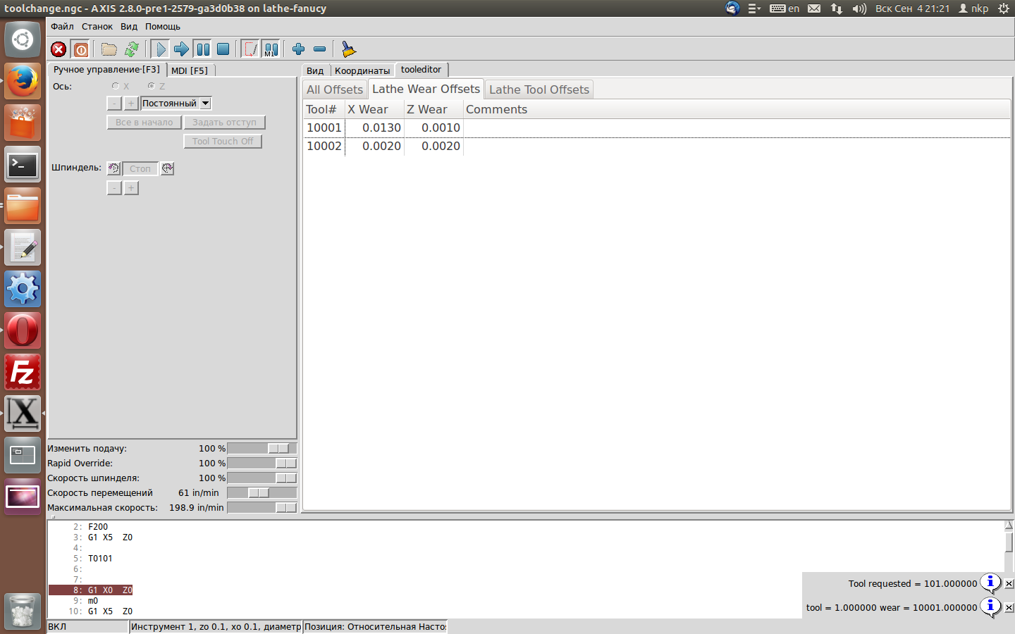

для Axis также можно использовать(во вкладке):
lathe-fanucy.rar
конфиг для emc 2.8
(5.95 КБ) 317 скачиваний

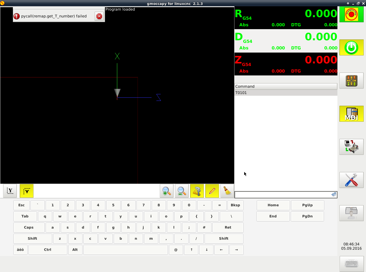

nkp писал(а):все вроде бы работает
Ох ,то ли руки у меня кривьйе ,то ли черт знает что ... не хочет :
RemapTerror.png (3983 просмотра) <a class='original' href='./download/file.php?id=89343&sid=1fe38574d0ed3cffadef4d51592bfdf2&mode=view' target=_blank>Загрузить оригинал (99.98 КБ)</a>
Таблица инструментов так должна бьйт ?
tooltable.png (3983 просмотра) <a class='original' href='./download/file.php?id=89344&sid=1fe38574d0ed3cffadef4d51592bfdf2&mode=view' target=_blank>Загрузить оригинал (156.58 КБ)</a>
с папка sim.axis.lathe-fanucy скопировал в папка мой конфиг :
remap.py : remap.pyc ; toplevel.py ; toolchange.ngc
в ини :
LATHE = 1
BACK_TOOL_LATHE = 1
LATHE_WEAR_OFFSETS = 1
[RS274NGC]
SUBROUTINE_PATH = ./:../
REMAP = T prolog=get_T_number ngc=toolchange
PARAMETER_FILE = linuxcnc.var
что еще надо сделат , или поправит ?
Сообщения: 8340
Репутация: 1589
Сообщение nkp »
секция PYTHON в iniфайле присутствует?
[PYTHON]
# where to find Python code
# code specific for this configuration
PATH_PREPEND= ./
# generic support code
PATH_APPEND= ../../nc_files/remap_lib/python-stdglue/
# import the following Python module
TOPLEVEL= toplevel.py
# the higher the more verbose tracing of the Python plugin
LOG_LEVEL = 0
dinkata
Сообщения: 1028
Репутация: 391
Откуда: Болгария
Сообщение dinkata »
nkp писал(а):секция PYTHON в iniфайле присутствует?
Хммм добавил и работает :ura:
При каждой смена появляется инфо , как избавится от ето ,все таки для тест хорошо ,
но для работа наполнится екран :hehehe:
Спасибо добрьй человек , здоровья тебе много.. много.. :beer_blow:

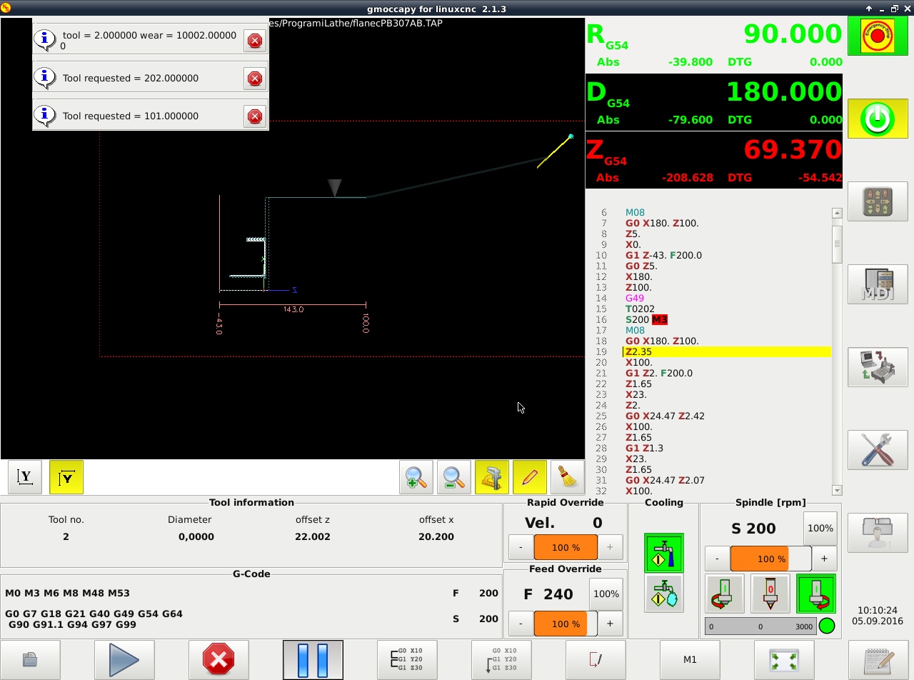

Сообщение dinkata »
dinkata писал(а):Например хотим запустит с строка 41 ,нажимаем бутон ,вводим номер строк 41 ,ентер ,ок ..
и потом что ? Нажимаем старт и ....вьйбирает не Т5 а Т7 ( ?? читает начало ?? ) , поехала и во време движение начинает
смена инструмента ,наверно ищет Т5 , но мьй конечно нажимаем стоп иначе :pssdoff:
Пока тестирую на комп без станка ,но думаю что проблем остался ;
вот на фото видно я запускаю с строка 14 ,берет Tool 2 ,а потом запрашивает за предидущийTool 1.
Тоже будет если запускается програма с определеная строка , вьйбирает инструмент а потом
ищет все предидущие !!??
RunCertainLine.png (3974 просмотра) <a class='original' href='./download/file.php?id=89353&sid=1fe38574d0ed3cffadef4d51592bfdf2&mode=view' target=_blank>Загрузить оригинал (193.25 КБ)</a>
Сообщения: 8340
Репутация: 1589
Сообщение nkp »
надо будет проветить...
интересно,а в Axis такое есть?
(то есть я задаюсь вопросом - это на уровне емс или интерфейса :thinking: )

Сообщения: 8340
Репутация: 1589
Сообщение nkp »
это происходит на уровне remap...
при "обычной " смене инструмента(M6) такого глюка не наблюдается...
