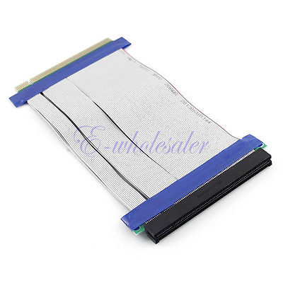

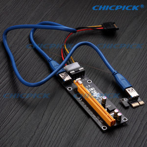

torvn77
Сообщения: 2442
Репутация: 215
Re: Halcompail и драйвер.
Сообщение torvn77 »
T00T писал(а):Предложения можно обсудить в соответствующей ветке: http://www.cnc-club.ru/forum/viewtopic. ... 41#p268441
Ок.
torvn77 писал(а):T00T, Если учесть, что основные потребители такой платы будут монтировать компьютер прямо в шкаф управления,
то как вам будет идея не вставлять плату в PC слот, из которого она может выпасть и в котором не пойми как её надо крепить,
а подключать её к компу через выкидыш, крепя рядом с материнской платой?
Пользуясь случаем добавляю фото выкидыша на эбей:
s-l400.jpg (4283 просмотра) <a class='original' href='./download/file.php?id=76313&sid=e5beeecaad99ef1c825f1407f6edd8c6&mode=view' target=_blank>Загрузить оригинал (23.62 КБ)</a>
s-l1600.jpg (4283 просмотра) <a class='original' href='./download/file.php?id=76312&sid=e5beeecaad99ef1c825f1407f6edd8c6&mode=view' target=_blank>Загрузить оригинал (155.49 КБ)</a>
Чем мучится с таким не лучше ли сделать соответствующий вариант платы?
