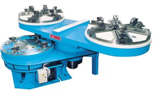

popcorn
- Мастер
- Сообщения: 252
- Зарегистрирован: 21 янв 2015, 00:20
- Репутация: 18
- Откуда: Янтарный край
- Контактная информация:
Re: Асинхронная работа осей
Я в чпу нуб полный, но:
Если тиски с деталями в процессе сверловки неподвижны, то можно сделать достаточно большой поворачивающися круг или просто планку, на которую напротив друг-друга поместить тиски? И просто поворачивать по нажатию кнопки круг, и запускать цикл для сверления?
Хотя всё от размера и веса деталей зависит.
Даже фотку нашёл:
Как раз по запросу pallet changer, всё уже придумано за нас
Даже фотку нашёл:
