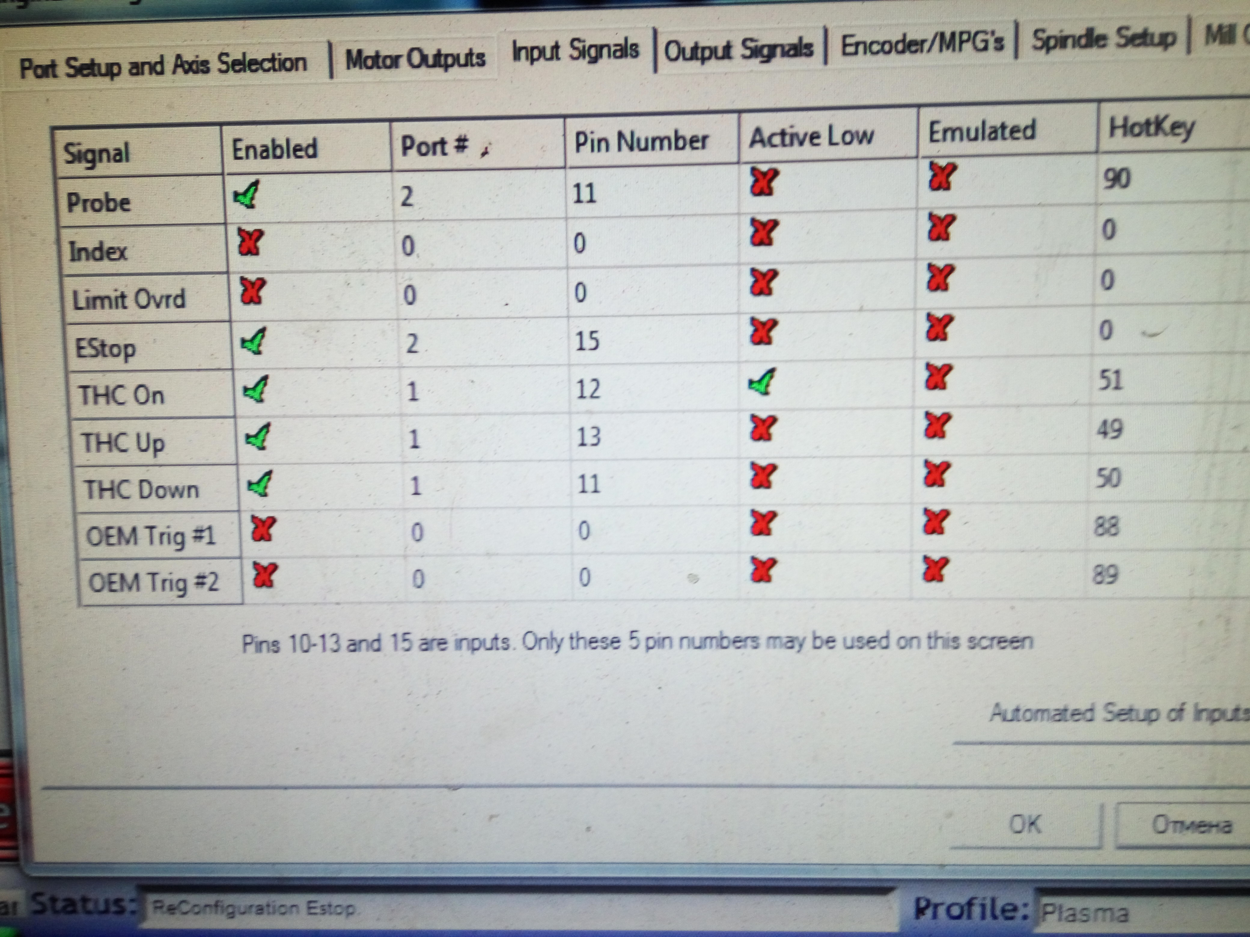

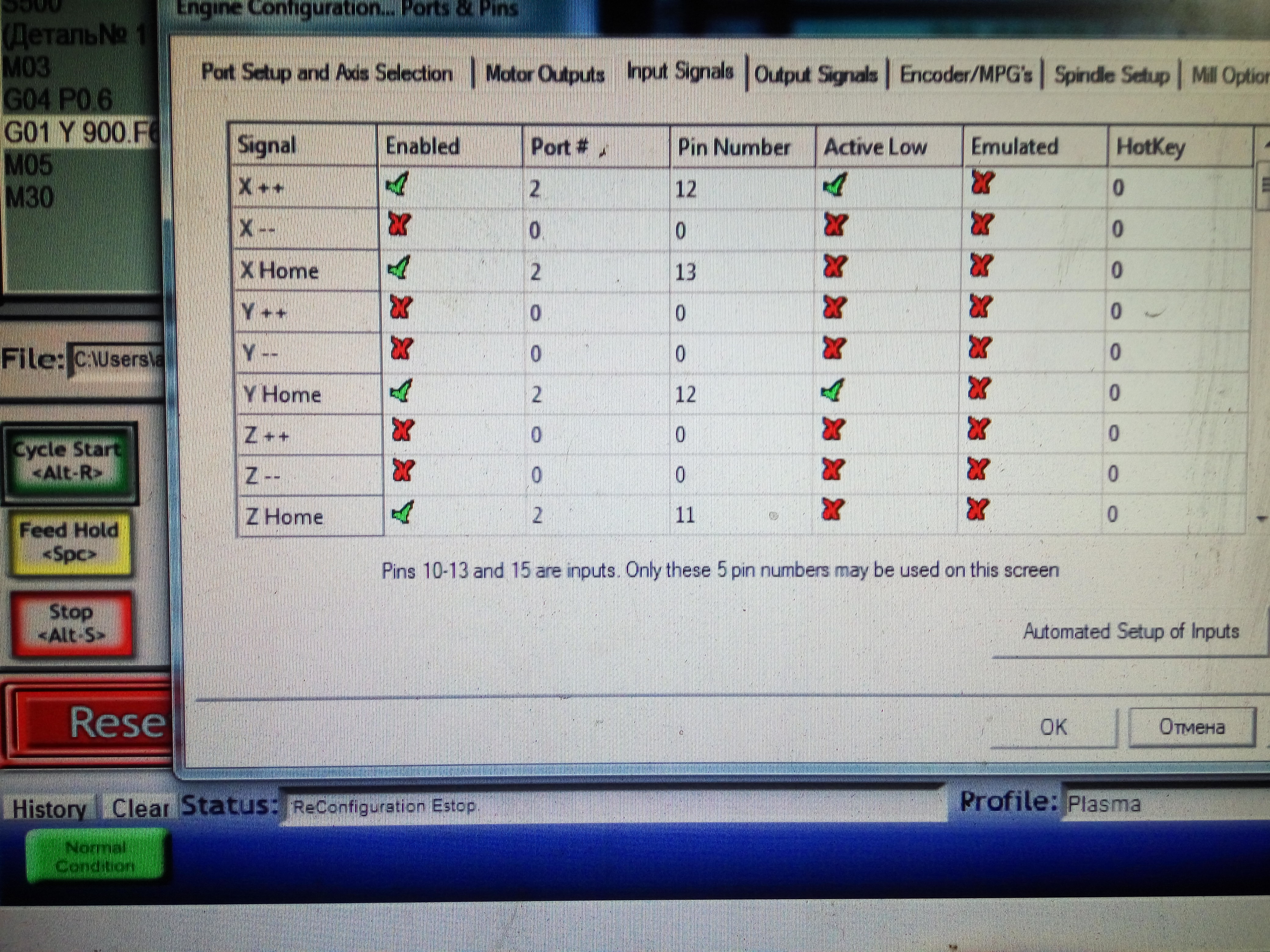

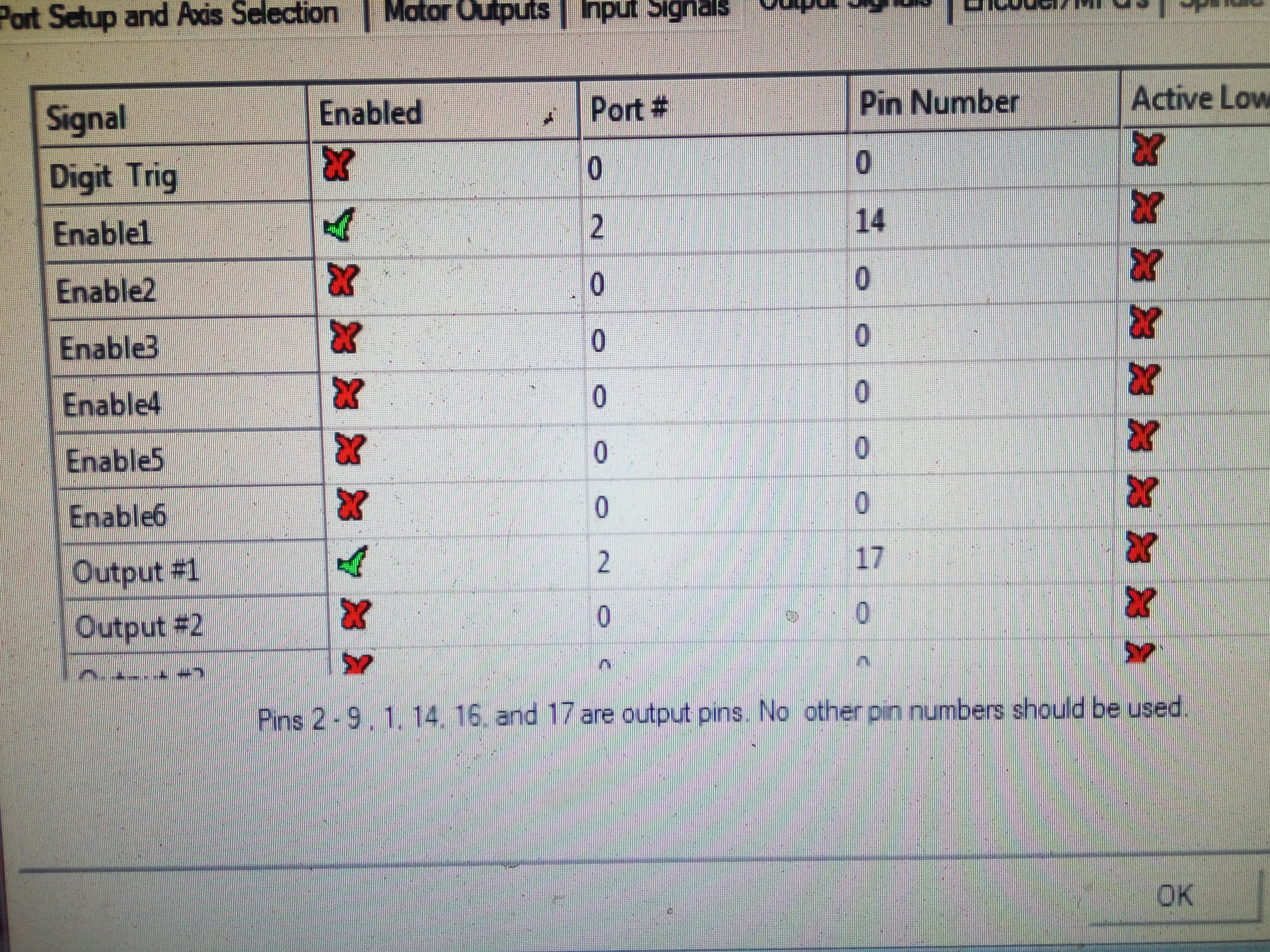

IMG_20190112_114148.jpg (15576 просмотров) <a class='original' href='./download/file.php?id=154456&sid=8ce8e57186e6ff163bb2356c90b0e7c1&mode=view' target=_blank>Загрузить оригинал (4.32 МБ)</a>
Здравствуйте . помогите под редактировать настройки LPT порта
IMG_20190112_114128.jpg (15576 просмотров) <a class='original' href='./download/file.php?id=154457&sid=8ce8e57186e6ff163bb2356c90b0e7c1&mode=view' target=_blank>Загрузить оригинал (1.76 МБ)</a>
IMG_20190112_114112.jpg (15576 просмотров) <a class='original' href='./download/file.php?id=154458&sid=8ce8e57186e6ff163bb2356c90b0e7c1&mode=view' target=_blank>Загрузить оригинал (2.68 МБ)</a>
IMG_20190112_114044.jpg (15576 просмотров) <a class='original' href='./download/file.php?id=154459&sid=8ce8e57186e6ff163bb2356c90b0e7c1&mode=view' target=_blank>Загрузить оригинал (3.67 МБ)</a>
IMG_20190112_114028.jpg (15576 просмотров) <a class='original' href='./download/file.php?id=154460&sid=8ce8e57186e6ff163bb2356c90b0e7c1&mode=view' target=_blank>Загрузить оригинал (1.68 МБ)</a>
IMG_20190112_114014.jpg (15576 просмотров) <a class='original' href='./download/file.php?id=154461&sid=8ce8e57186e6ff163bb2356c90b0e7c1&mode=view' target=_blank>Загрузить оригинал (1.47 МБ)</a>
web123456
Сообщения: 50
Зарегистрирован: 16 май 2017, 12:34
Откуда: Тимашевск
Re: Конфигурация для плазморезки с внешним блоком THC
Сообщение web123456 »
stepper_parort.hal , 2 LPTpasma пины в матче были такие .

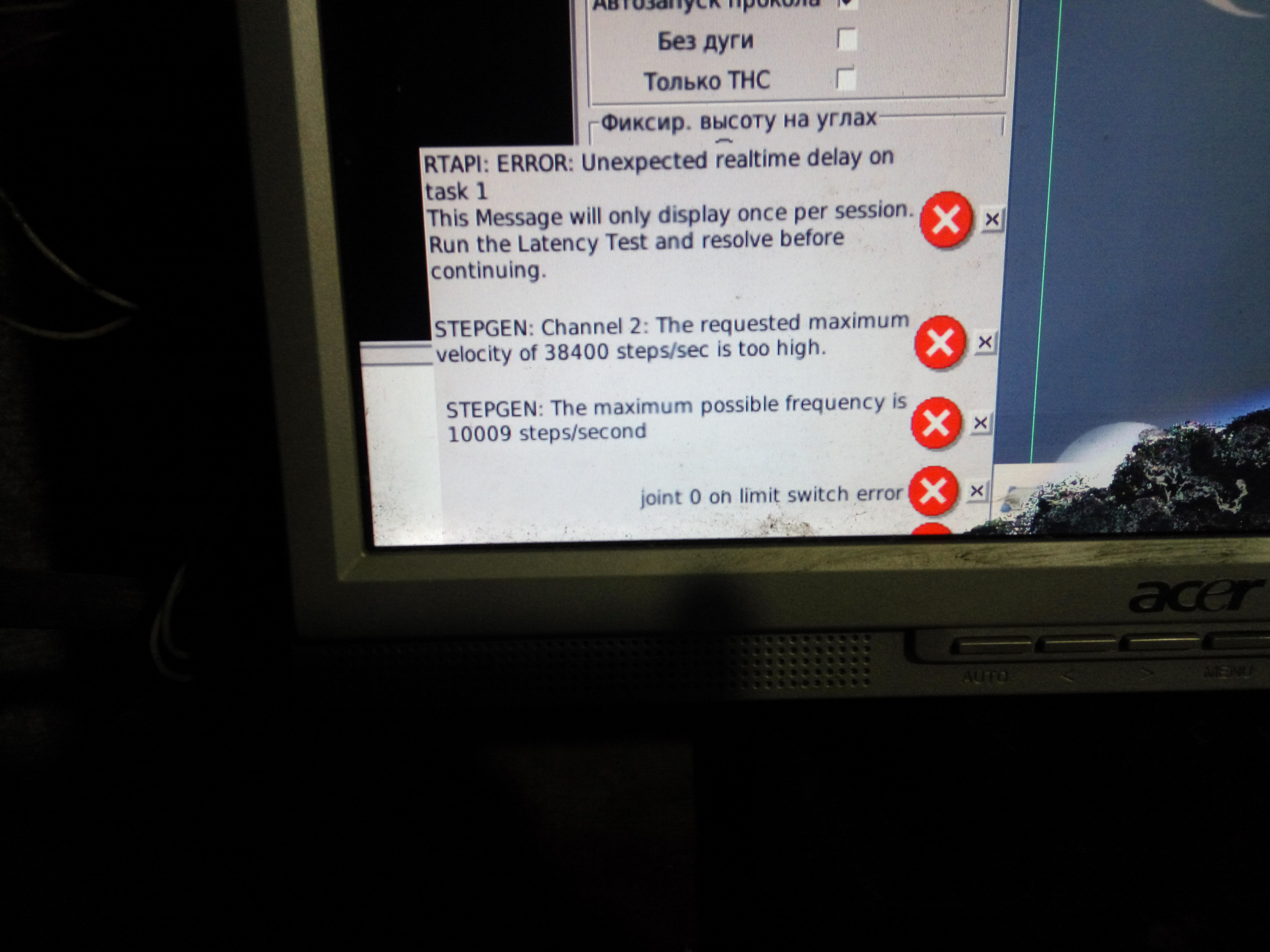

Вроде подстроил но все равно работать не хочет пишет вот это .
IMG_20190114_192807.jpg (15538 просмотров) <a class='original' href='./download/file.php?id=154473&sid=8ce8e57186e6ff163bb2356c90b0e7c1&mode=view' target=_blank>Загрузить оригинал (1.24 МБ)</a>
IMG_20190114_192631.jpg (15538 просмотров) <a class='original' href='./download/file.php?id=154474&sid=8ce8e57186e6ff163bb2356c90b0e7c1&mode=view' target=_blank>Загрузить оригинал (1.28 МБ)</a>
web123456
Сообщения: 50
Откуда: Тимашевск
web123456 писал(а):Вроде подстроил но все равно работать не хочет пишет вот это .
odekolon
Сообщения: 1125
Репутация: 360
Настоящее имя: Борис
Сообщение odekolon »
подстройте скорость и ускорение оси Z в ини-файле, в соответствии с настройками вашего станка
