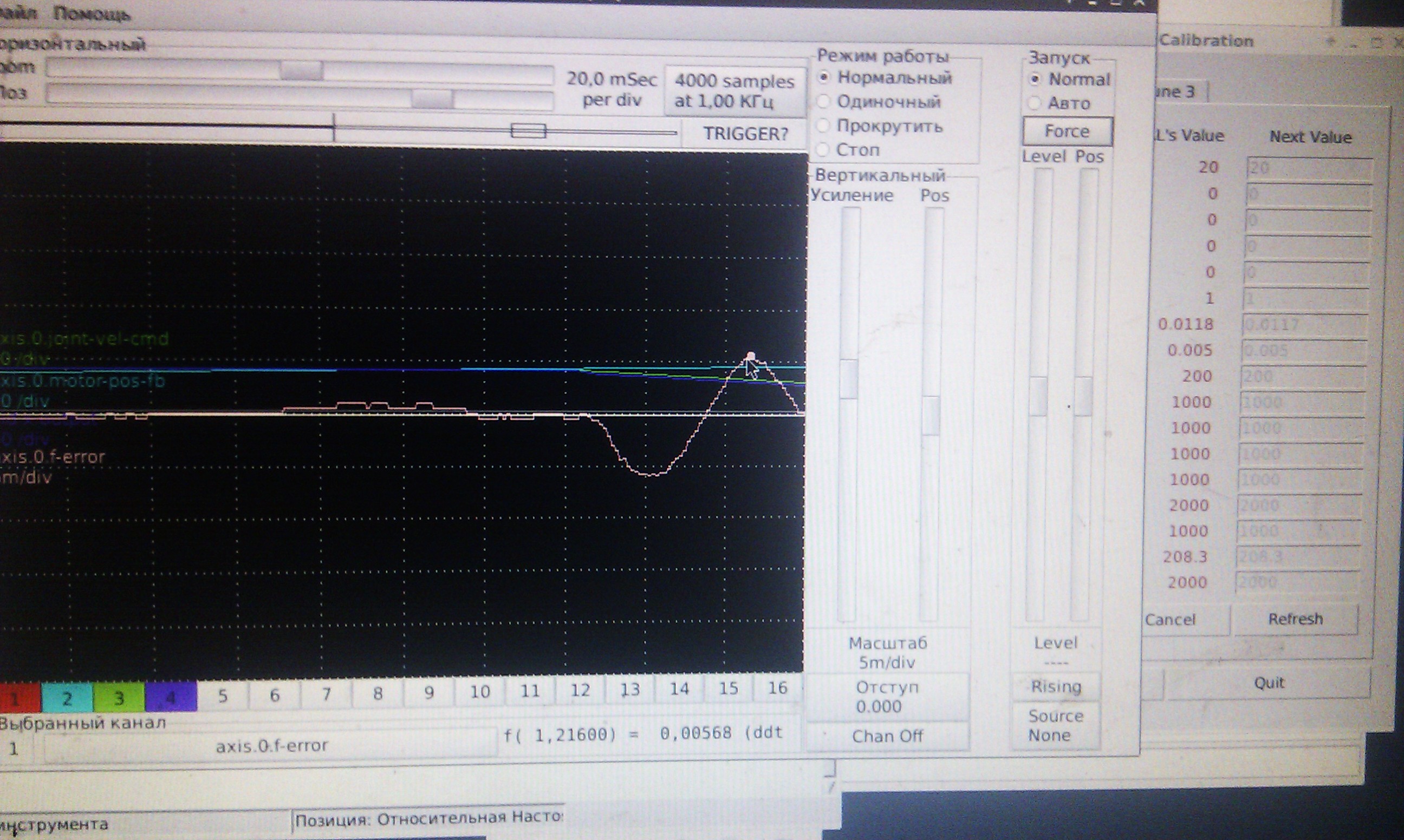

Вот хал и ини.
Завел енкодеры.
А вот индекс так и не работает.

Вот поколупал немного серву и поменял параметры Gain position и Gain speed loop увеличил с 40 до 85.
Немного подправил ПИд и ошибка уменьшилась до 7-8 тысячных.
IMAG1996.jpg (3206 просмотров) <a class='original' href='./download/file.php?id=55329&sid=21d6210c66bb6b02cc904c92772a7999&mode=view' target=_blank>Загрузить оригинал (773.68 КБ)</a>

на фотке чуть с вышей скоростью и ошибку показало меньше.
