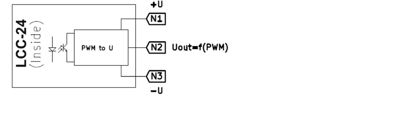

да,подумал и вот что решил попробоват, для получения трех тахосигнала я убрал управление шпинделя из 7и77
и ввел парпорта в основном хал ,а в къстом хал :
loadrt pwmgen output_type=0
addf pwmgen.update servo-thread
addf pwmgen.make-pulses servo-thread
net spindle-vel-cmd => pwmgen.0.value
net spindle-on => pwmgen.0.enable
net spnpwm pwmgen.0.pwm => parport.0.pin-17-out
setp pwmgen.0.scale  1500
net spindle-cw  => classicladder.0.in-35
net spindle-ccw  => classicladder.0.in-36
net spindle-on  => classicladder.0.in-37
net SPINON <= classicladder.0.out-00
net spinpo parport.0.pin-07-out <= classicladder.0.out-31
net spinob parport.0.pin-08-out <= classicladder.0.out-32
Жду вот такая штука
LCC24.JPG (4424 просмотра) <a class='original' href='./download/file.php?id=39864&mode=view' target=_blank>Загрузить оригинал (75.1 КБ)</a>
у нее ест преобразуватель PWM в 0-10 V.
PWManalog.JPG (4424 просмотра) <a class='original' href='./download/file.php?id=39865&mode=view' target=_blank>Загрузить оригинал (25.73 КБ)</a>
вот пока без LCC24
spindel50RPM.png (4424 просмотра) <a class='original' href='./download/file.php?id=39866&mode=view' target=_blank>Загрузить оригинал (54.79 КБ)</a>
Все ето надеюс будет полезно кому то :ura:

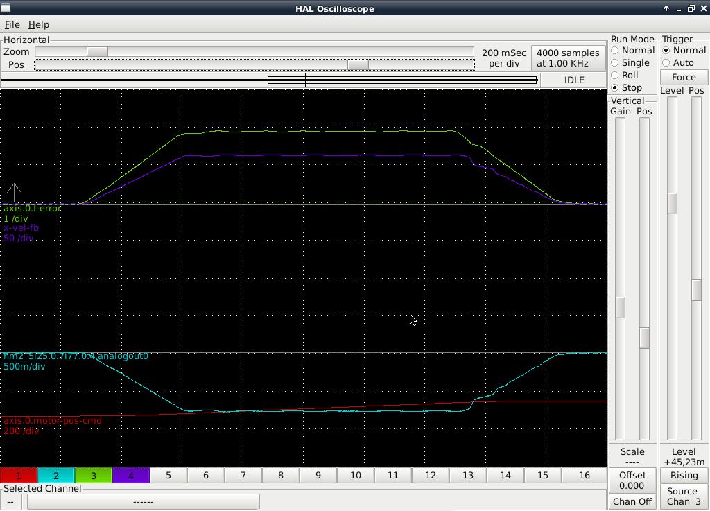

Дошел до монтаж Linuxcnc на станок ,конфигурация 5i25+2x7i77 ,для начало снял мотор ос Х ,крутит без нагрузка .
обратная связ для сервопреобразувателя емулированая :
setp scale.0.gain -0.041
setp scale.1.gain -0.041
setp scale.2.gain -0.041
setp lowpass.0.gain 0.02
setp lowpass.1.gain 0.02
setp lowpass.2.gain 0.02
на ПИД Р=1 ,с етими стоимости ,двигатель прьйгает и сервопреобразувателя дает ошибка по обратная связ .
По пути пробование менял стоимости scale.0.gain и улучшение ест когда уменшается ,но все таки двигатель дергался вправо влево
секунд -две и ошибка .
test1.JPG (4228 просмотров) <a class='original' href='./download/file.php?id=58182&mode=view' target=_blank>Загрузить оригинал (128.85 КБ)</a>
Не ругайте моя некомпетентност ,но поменял lowpass.0.gain с 0.02 на 1 и картинка стала на много лучше ,
снял осцилограма при движение 2000 мм/мин на установленой двигатель ,с нагрузка
Test.JPG (4228 просмотров) <a class='original' href='./download/file.php?id=58183&mode=view' target=_blank>Загрузить оригинал (118.55 КБ)</a>
здес setp scale.0.gain -0.012 и setp lowpass.0.gain 1 на ПИД Р=0.5 . в ини FERROR = 15.0
Подскажите пожалуйста как работает етот lowpass и его gain как на неграмотной человек :hehehe:
Читал много на форуме ,но можте даст ссьйлка на тема как настроит ПИД при конфиг с 5i25+7i77.
Сообщения: 22776
Re: Емулятор тахогенератора ??!!
lowpass фильтрует вход, "убирает высокие частоты".
Он выполняет функцию
out = out*(1-gain) + in*gain.
Т.е. если
out =0
in = 0
gain = 0.01
И тут in становится 1. То out будет постепенно приближаться к in, примерно за 120 циклов станет 1.
dinkata
Сообщения: 1028
Репутация: 391
Настоящее имя: Диньо
Откуда: Болгария
Сообщение dinkata »
Nick писал(а):То out будет постепенно приближаться к in, примерно за 120 циклов станет 1.
Спасибо Nick ,т.е.
примерно gain =1 ,
out = 0*(1-1) + 1.234*1
in = 1,234 за 1 цикл out =1.234 , правильно понял ?
Сообщения: 22776
да.
