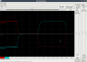

emultaho.JPG (7342 просмотра) <a class='original' href='./download/file.php?id=57568&sid=dbb6bd46728dbacb68e47f1dda616345&mode=view' target=_blank>Загрузить оригинал (116.12 КБ)</a>
канал 1 задание ,канал 2 емулированой сигнал с енкодера ,хочу его инвертироват как
нарисовал на фото

попробую ,у меня постановка на рабочвем столе
SYNOPSIS
The output will be the mathematical inverse of the input, ie out = 1/in. The parameter deadband can be used to control how close to 0 the denominator can be before the output is clamped to 0. deadband must be at least 1e-8, and must be positive.
все таки как записат... loadrt invert count=1 ?

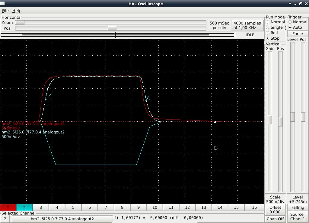

dinkata писал(а):все таки как записат... loadrt invert count=1 ?
Нет, тут нужно инвертировать полярность, т.е. умножить на -1 с помощью mult2.

UAVpilot писал(а):нужно инвертировать полярность, т.е. умножить на -1 с помощью mult2.
точно и вот в итоге то что нужно ,как будет на станке ,пока :wik:
Снимка на екрана -  7.09.2015 - 12,57,53.png (7329 просмотров) <a class='original' href='./download/file.php?id=57571&sid=dbb6bd46728dbacb68e47f1dda616345&mode=view' target=_blank>Загрузить оригинал (58.05 КБ)</a>

Можно прямо в первем scale -1 добавить...
Это не invert, точнее invert по операции "+" а не по операции "*". А тот invert о котором я говорил, он для "*".

Nick писал(а):Можно прямо в первем scale -1 добавить.
Спасибо ,получилос без constant -1 и mult2 ,коригировал в тема про емулятора
