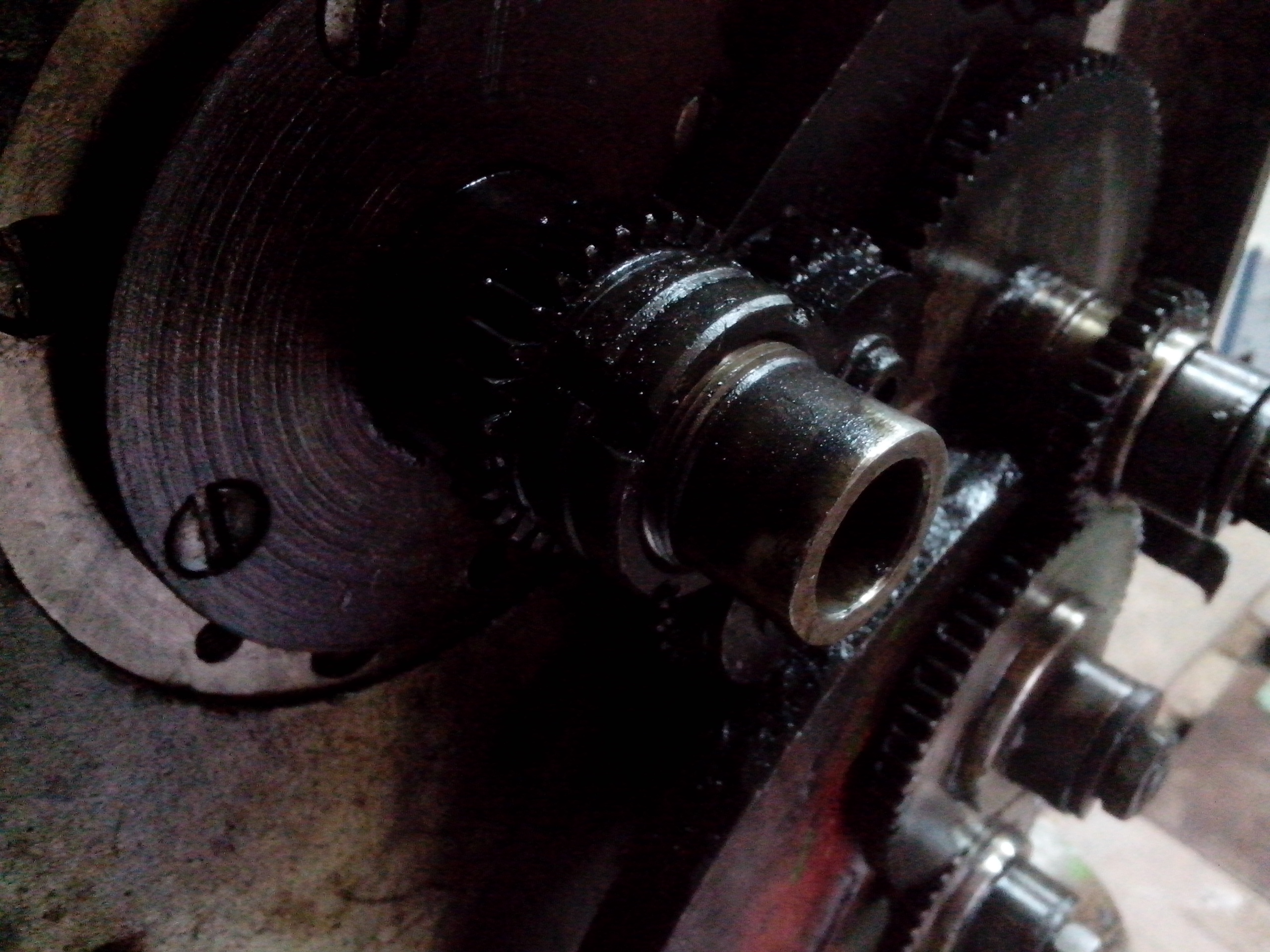

IMG_20150711_071648.jpg (10567 просмотров) <a class='original' href='./download/file.php?id=53884&sid=16e51ab39b2ac6e21fae1a3f9224e1c9&mode=view' target=_blank>Загрузить оригинал (1.45 МБ)</a>
IMG_20150711_071713.jpg (10567 просмотров) <a class='original' href='./download/file.php?id=53885&sid=16e51ab39b2ac6e21fae1a3f9224e1c9&mode=view' target=_blank>Загрузить оригинал (1.19 МБ)</a>

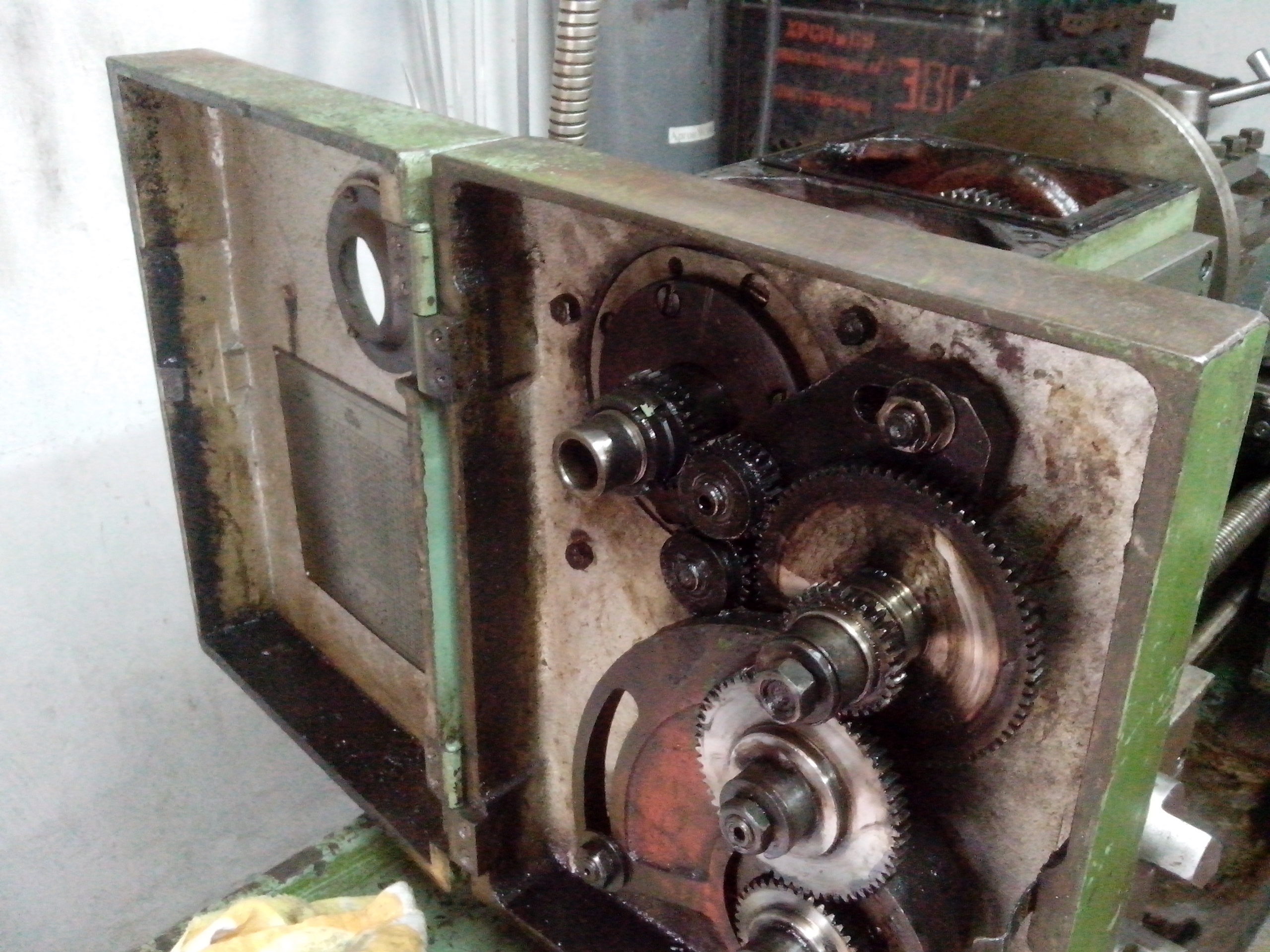

Получается "программа минимум" сводится к тому что бы со стороны "гитары" на валу шпинделя закрепить (между двух гаек) диск с прорезью для нулевой метки сделать кронштейн для оптического датчика.
Для более точного определения изменений скорости вращения на малых оборотах повесить еще один датчик и на диске сделать некоторое количество прорезей.
По паспорту пределы чисел оборотов станка составлют 70-3500об/мин. Понятно что на верхних оборотах резьбы не режут :D но все же что бы понять на сколько сигналов на оборот делать энкодер (для определения скорости вращения) хотелось бы узнать какую частоту сигналов сможет без проблемно скушать Линукс через ЛПТ порт?
Ну и дальше вопросы по програмной части как это все скормить, обработать в Линукс для практического применения?

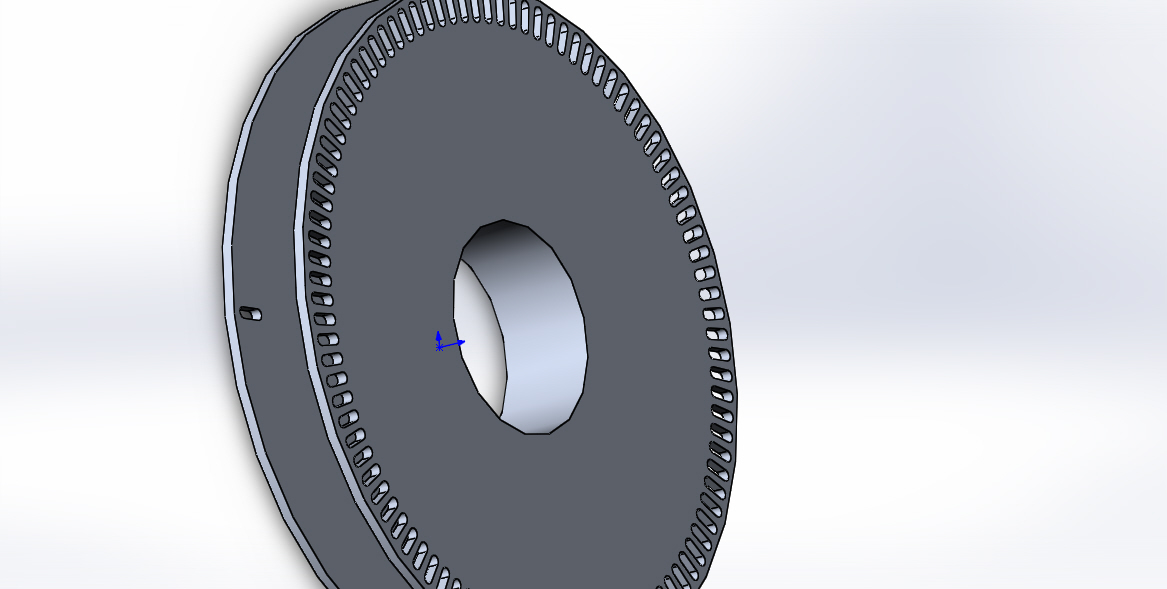

Сделать два диска в одном 100 отверстий в другом 1 отверстие(нулевая точка положения вала), посадить все это на вал шпинделя (место позволяет) и читать двумя оптическими датчиками.
Такой вариант мне кажется более прост, вопрос только где взять датчики, от мышек подойдут (по скрости), или нужно будет искать что то более быстрое?
энкодер.JPG (10534 просмотра) <a class='original' href='./download/file.php?id=53915&sid=16e51ab39b2ac6e21fae1a3f9224e1c9&mode=view' target=_blank>Загрузить оригинал (136.06 КБ)</a>

dberegovoy, предлагаю купить просто енкодер на 3 метки. даст гарантированный результат и отсутствие какого-либо секаса с диском, не теми оптопарами и прочее
нікому нічого не нав'язую.
Сообщения: 22776
Re: Управление токарным (LinuxCNC). Нарезание резьбы.
dberegovoy писал(а):Сделать два диска в одном 100 отверстий в другом 1 отверстие(нулевая точка положения вала), посадить все это на вал шпинделя (место позволяет) и читать двумя оптическими датчиками.
Почему не хочешь сделать все прорези на одном диске?
dberegovoy писал(а):По поводу компа, сейчас на фрезере стоит нотик с селероном 2500мГц, тест выдает сервопериод 14140 ну и в запасе комп с Пентиумом 4, 2800мГц
Если смотришь с второну lpt - главное base-period - лпт читается именно в нем. Максимальную частоту вращения можешь взять из формулы:
Частота base-period / количество меток / 4 (4 положения энкодера) / 4 (минимум 4 цикла на определение такта энкодера).

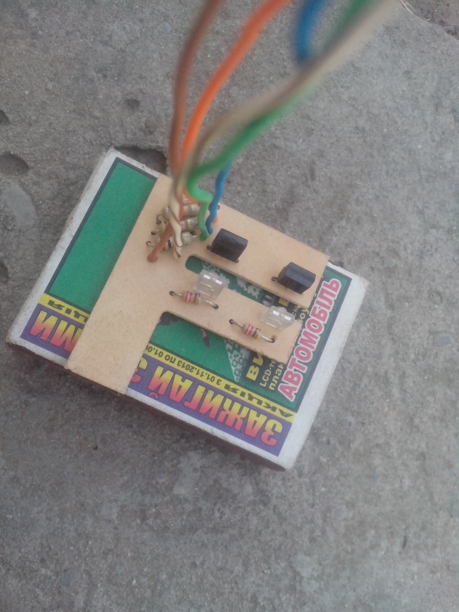

сваял как смог (в электронике нулевой) из инфракрасных диодов и транзисторов (с мышки) датчик, попробую сначала на нем а потом видно будет.
Фото транзисторы там спаренные (двойные), возможно для определения скорости, нуля и направления вращения получится обойтись одной группой прорезей и нулевой меткой.
датчик энкодера.jpg (10378 просмотров) <a class='original' href='./download/file.php?id=54663&sid=16e51ab39b2ac6e21fae1a3f9224e1c9&mode=view' target=_blank>Загрузить оригинал (1.11 МБ)</a>
А теперь для меня самое интересное и на первый взгляд непонятное - Заставить Линукс обрабатывать сигналя (в этом слаб и нуждаюсь в помощи).
Заводим сиглналы с канала1, канала2, канала3(нуль метка) на пины, какие? В смысле к чему мы их назначаем в Линукс?
Шпиндель фаза А, Шпиндель фаза Б, Шпиндель индекс или Цифровой вход 1, Цифровой вход 2, Цифровой вход 3.
Что отредактировать в хал и ини файлах что бы по началу можно было видеть скорость и направления вращения (на данном этапе только тахометр, дальше все остальное)?

dberegovoy писал(а):из инфракрасных диодов и транзисторов (с мышки) датчик, попробую сначала на нем а потом видно будет.
а у них скорости хватит?

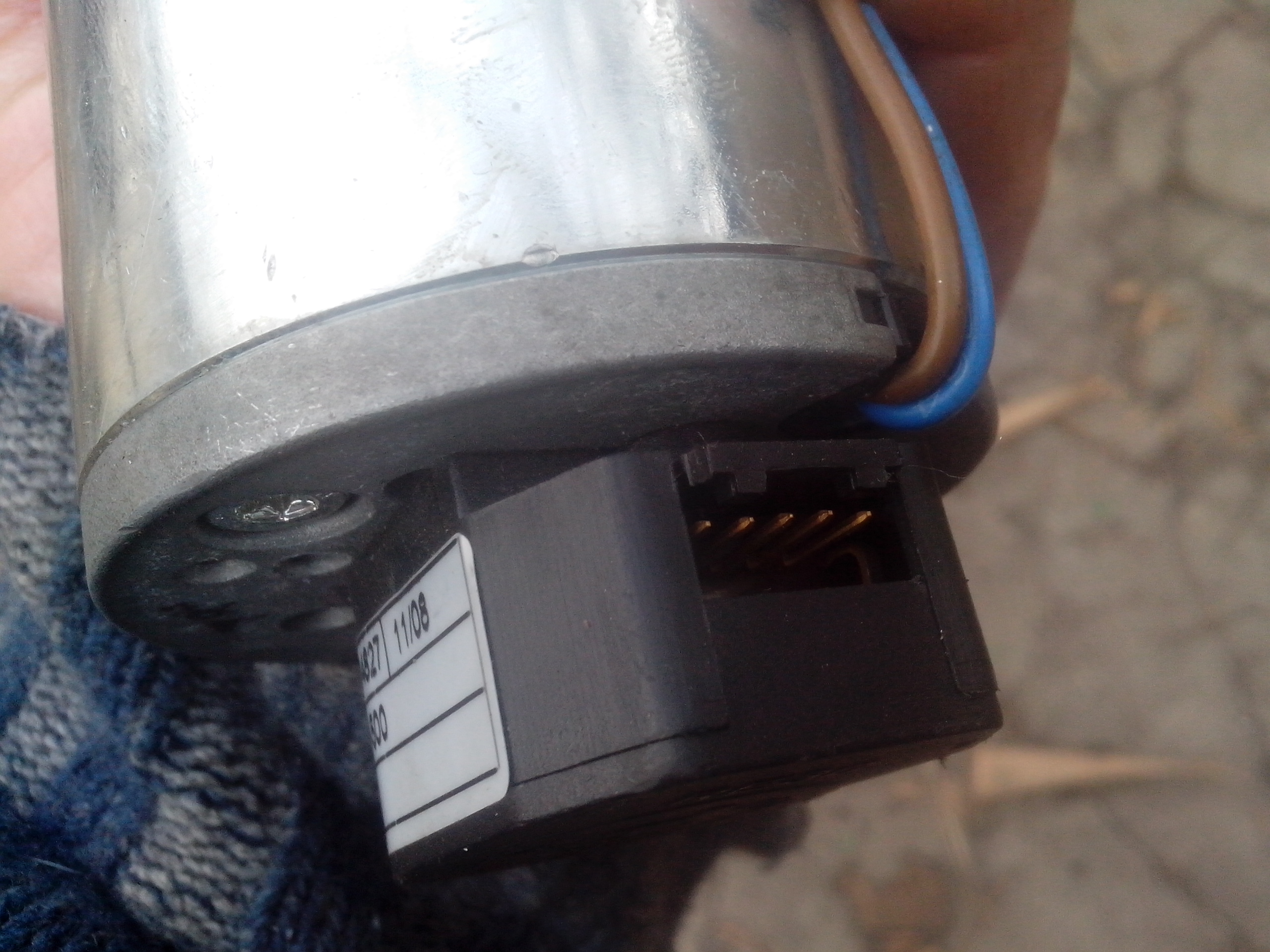

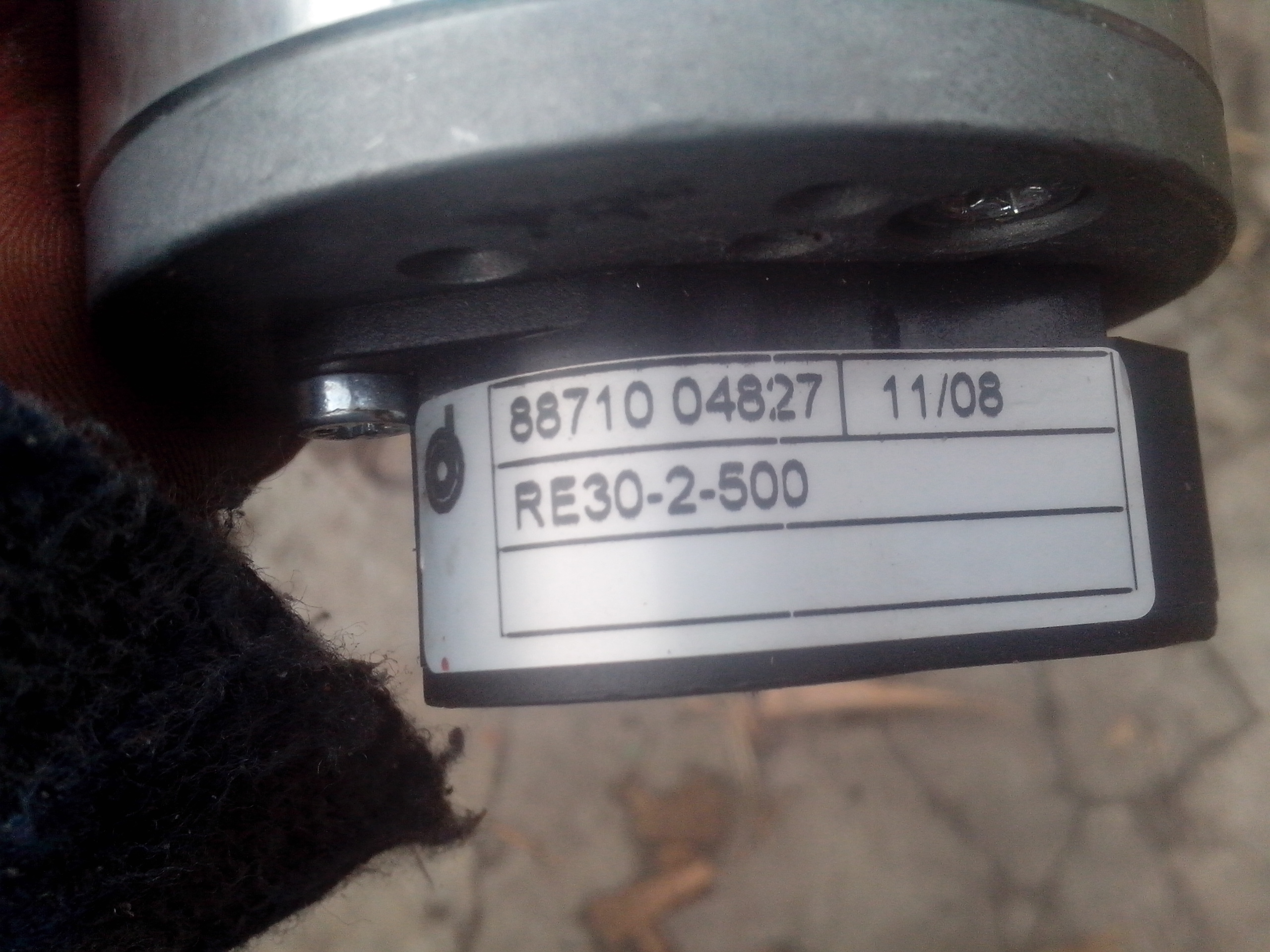

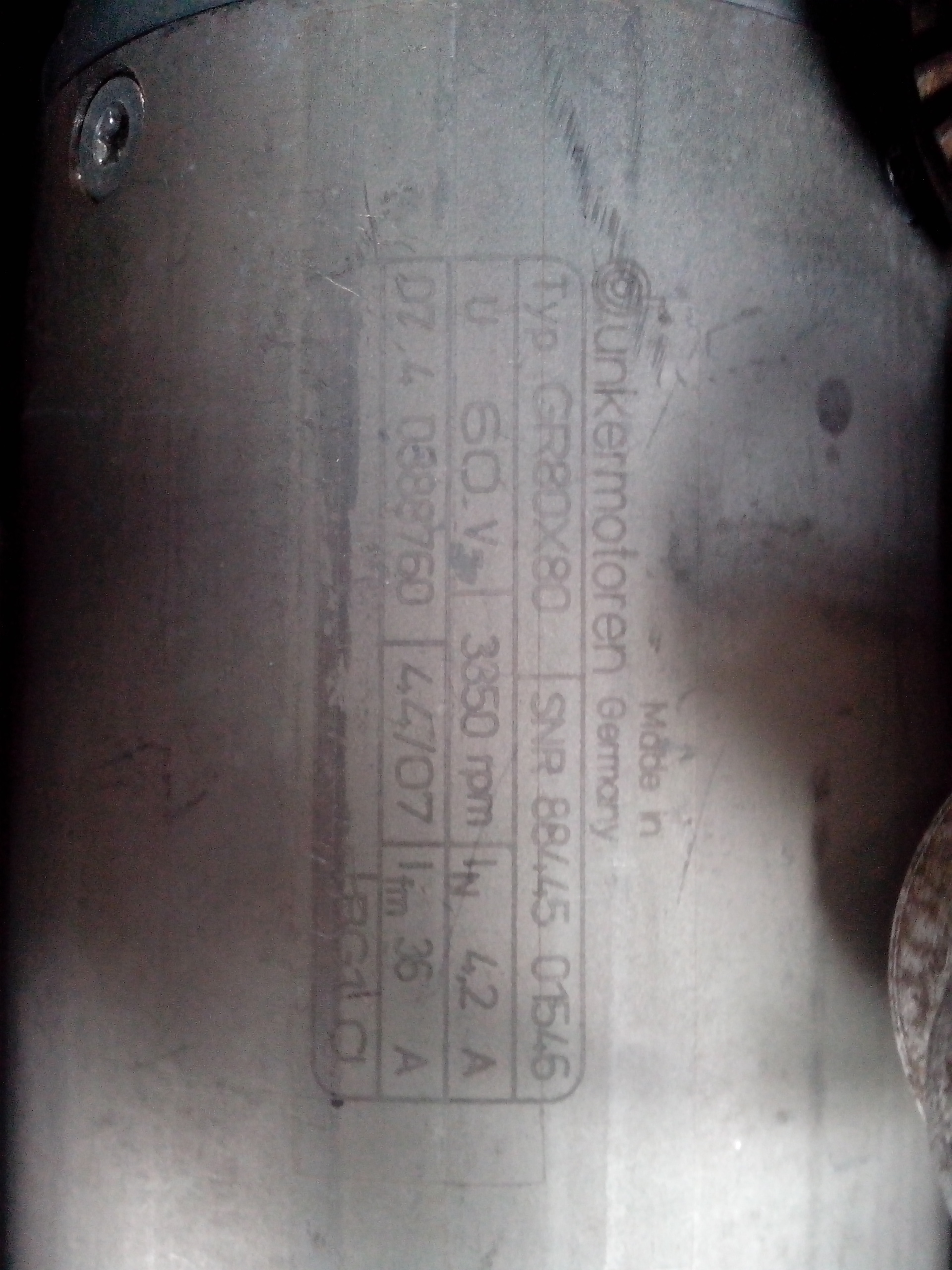

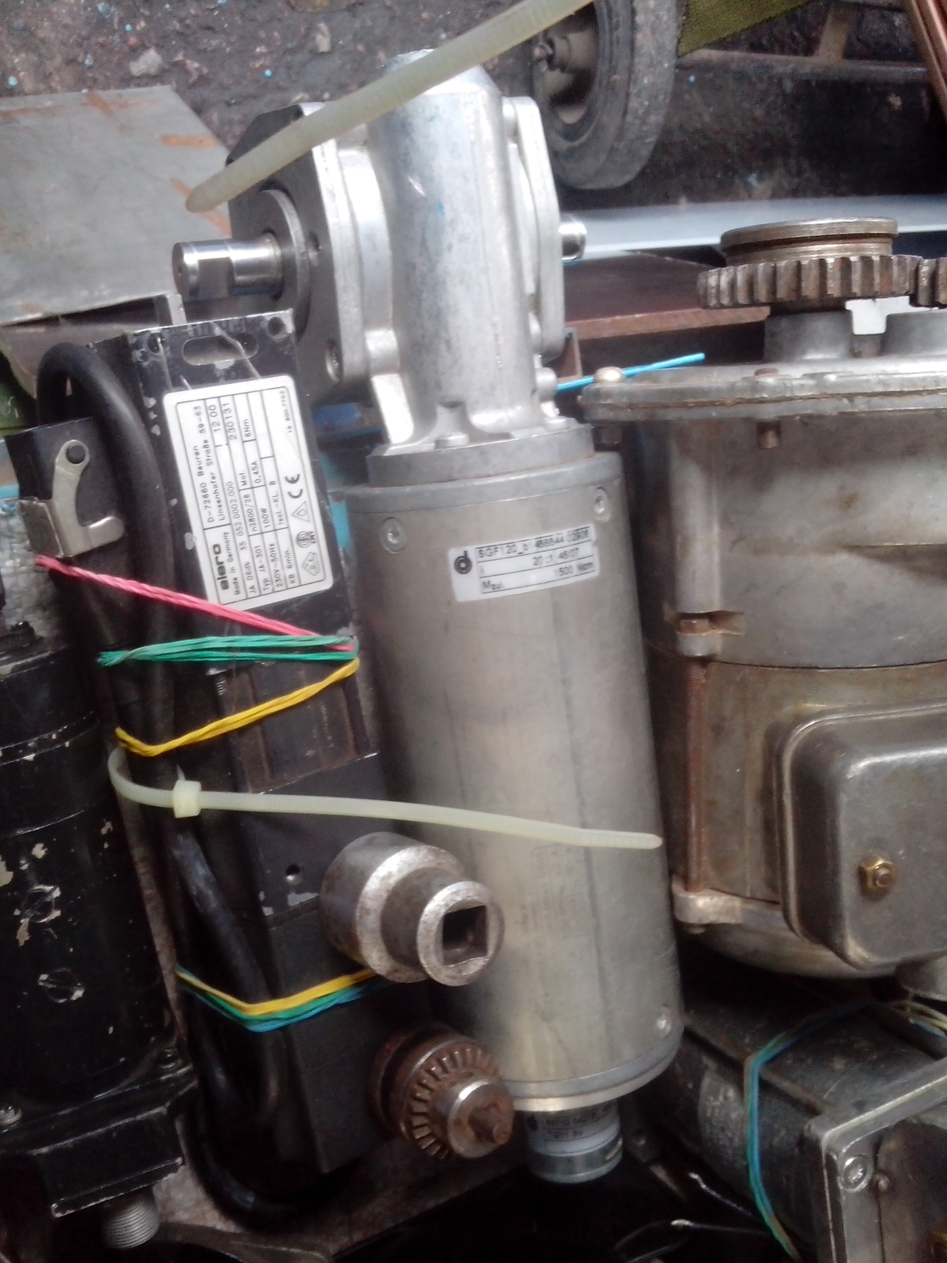

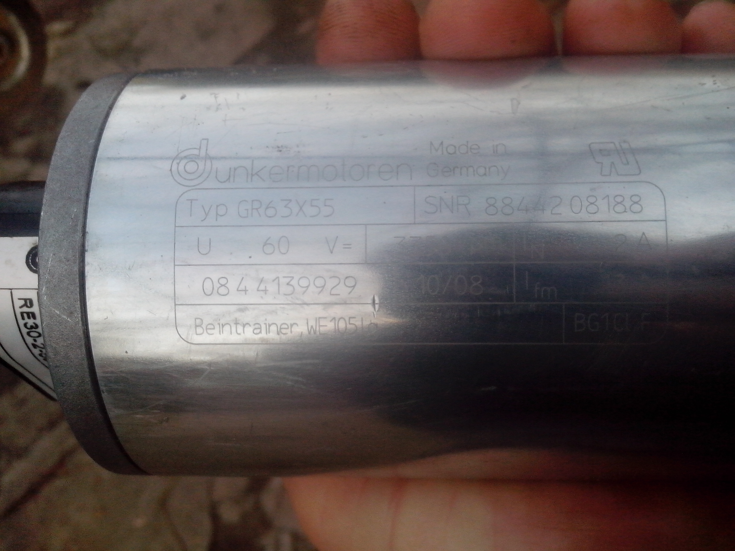

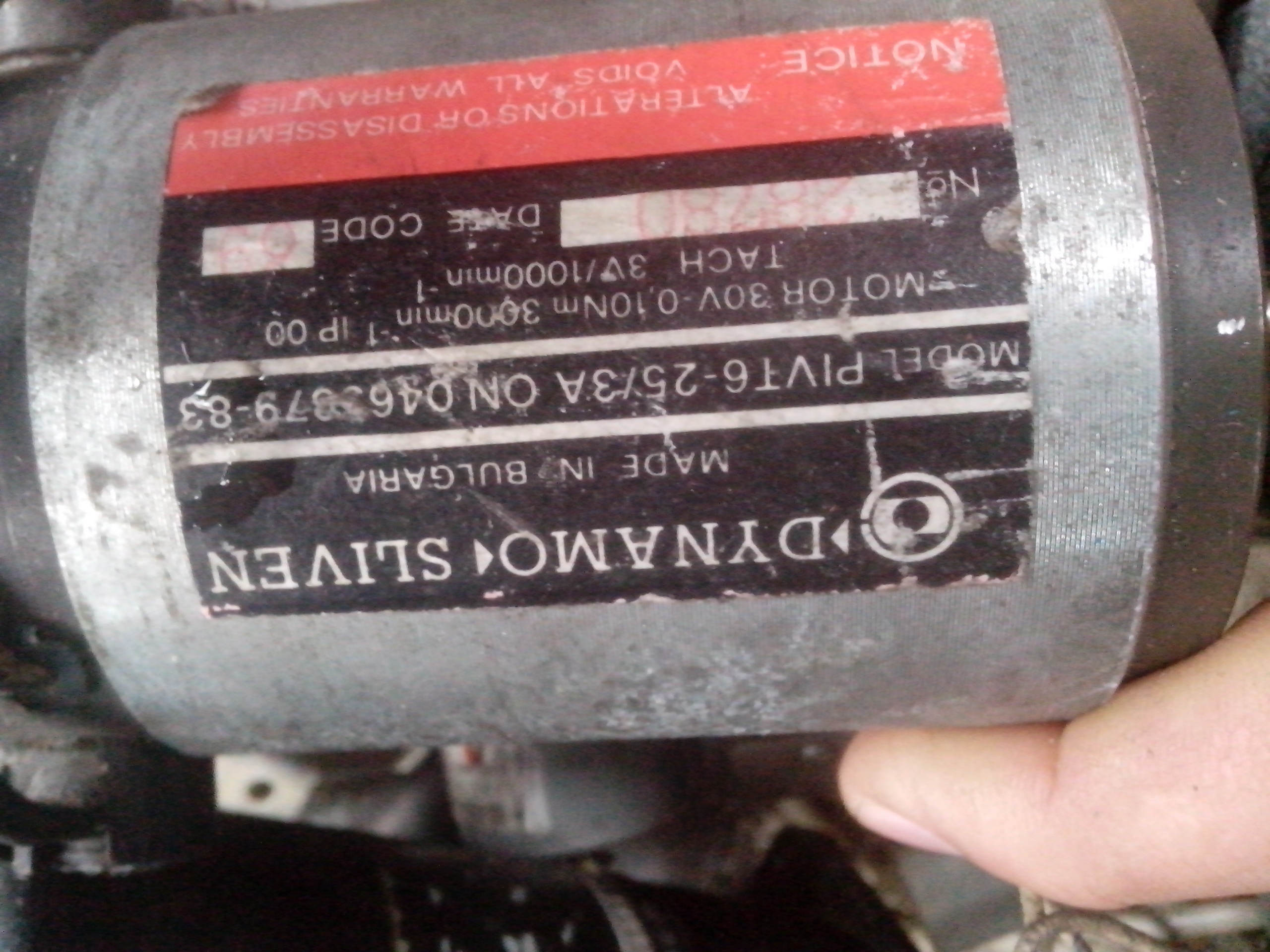

Так же прислушался к Мише по поводу Приводов, делать сразу на сервах покупных или "самодельных", ну и начал подыскиваать подходящие движки

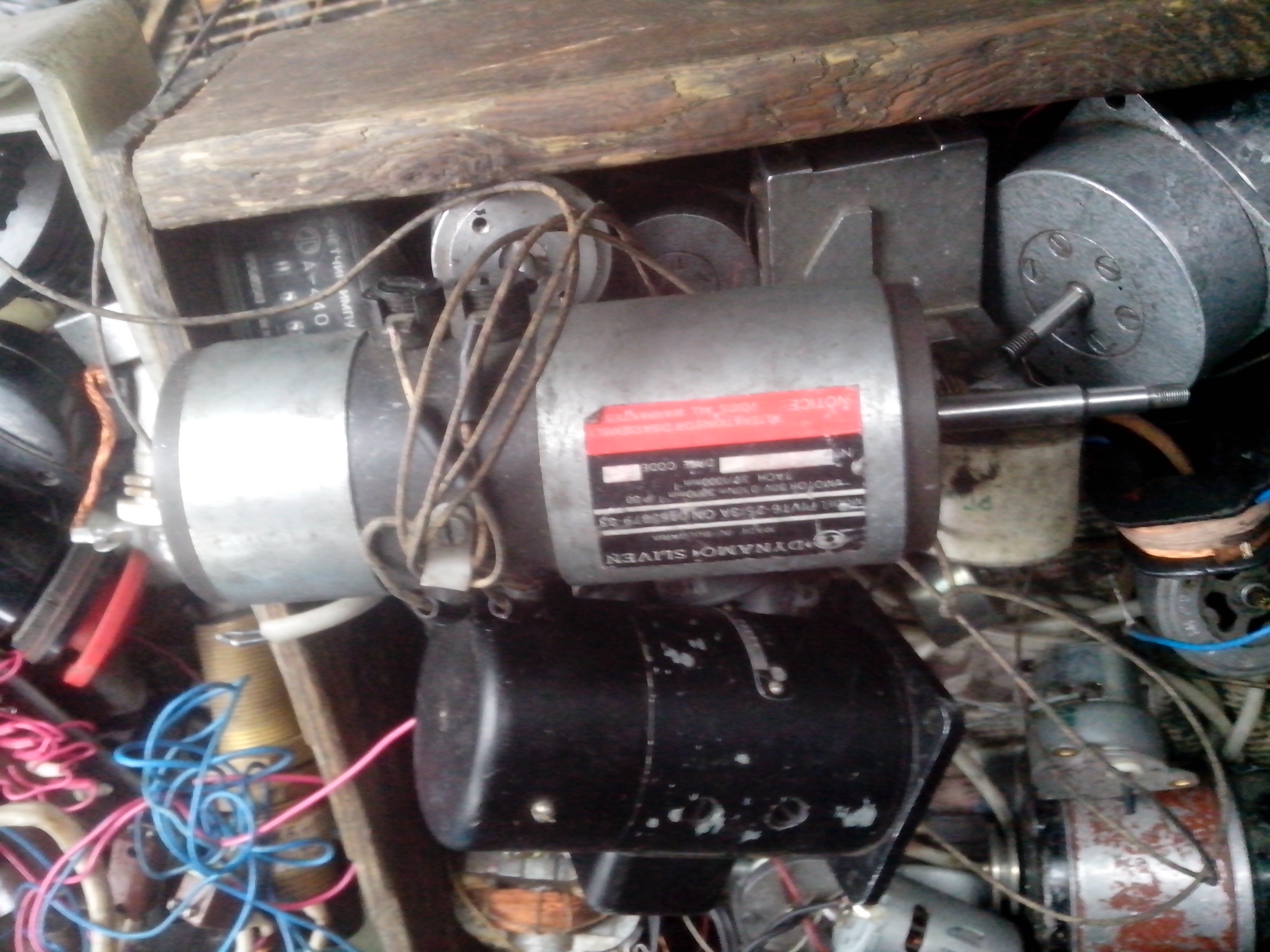

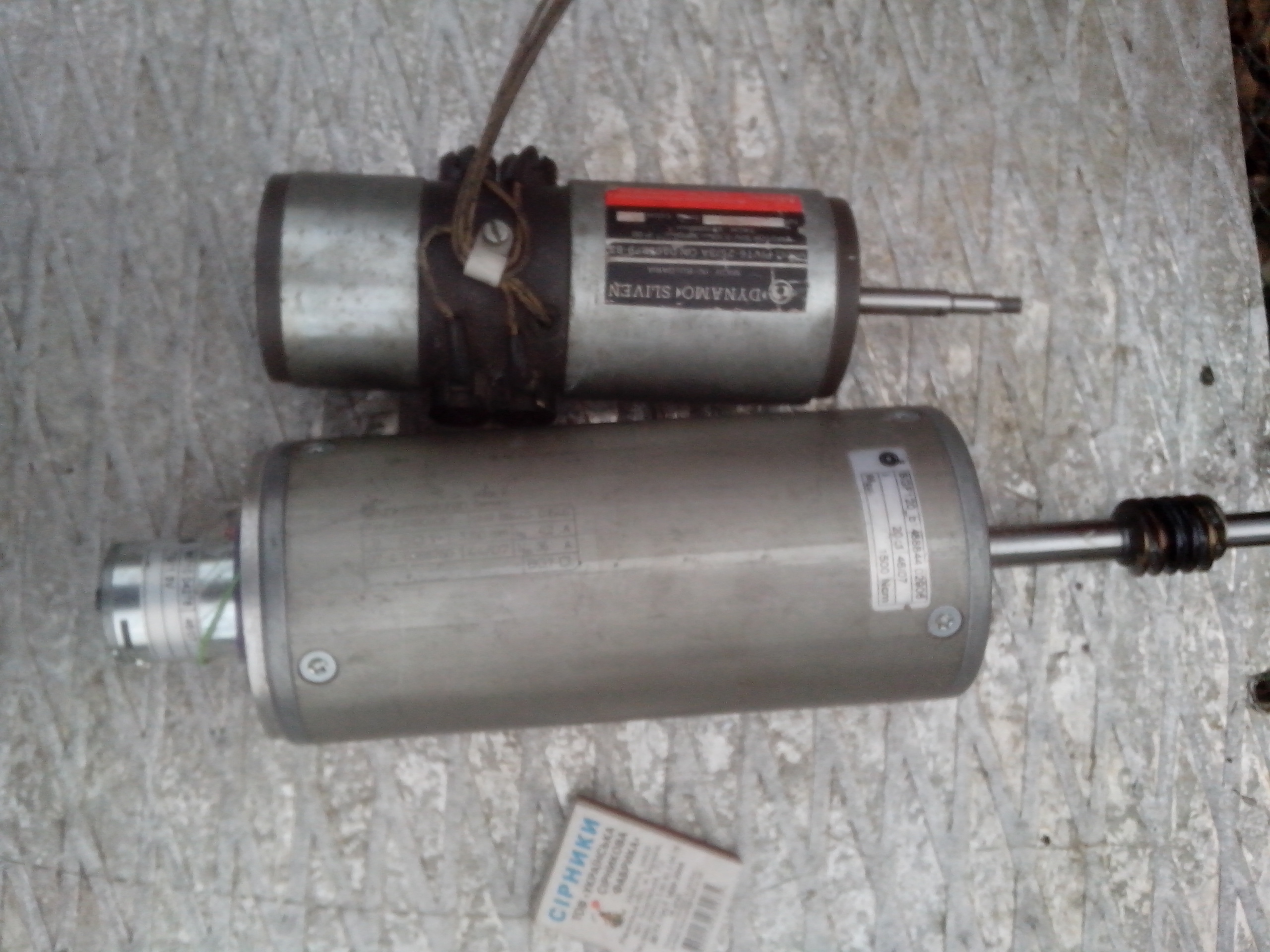

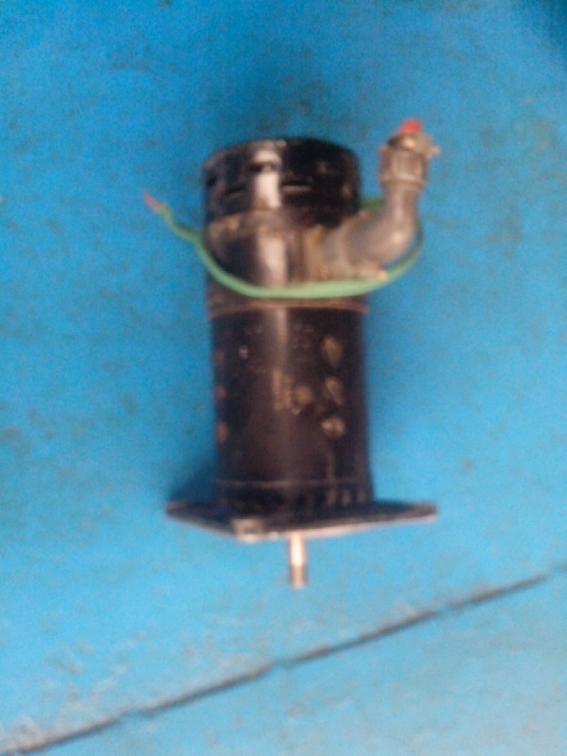

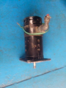

Наткнулся на рынке на болгарский Dynamo Sliven PIVT6-25/3A (30V, 0.1Nm, 3000об/мин) за 150 грн (менее 7дол) не смог не купить. Кто что думает, хватит его с ременным редуктором (1к3 или 1к4) на поперечную подачу? Если что будет для "лаборотаоных работ" по освоению серв и перекочует на портальник.
IMG_20151129_100623.jpg (9908 просмотров) <a class='original' href='./download/file.php?id=64788&sid=16e51ab39b2ac6e21fae1a3f9224e1c9&mode=view' target=_blank>Загрузить оригинал (1.09 МБ)</a>
IMG_20151129_100629.jpg (9908 просмотров) <a class='original' href='./download/file.php?id=64789&sid=16e51ab39b2ac6e21fae1a3f9224e1c9&mode=view' target=_blank>Загрузить оригинал (1.11 МБ)</a>

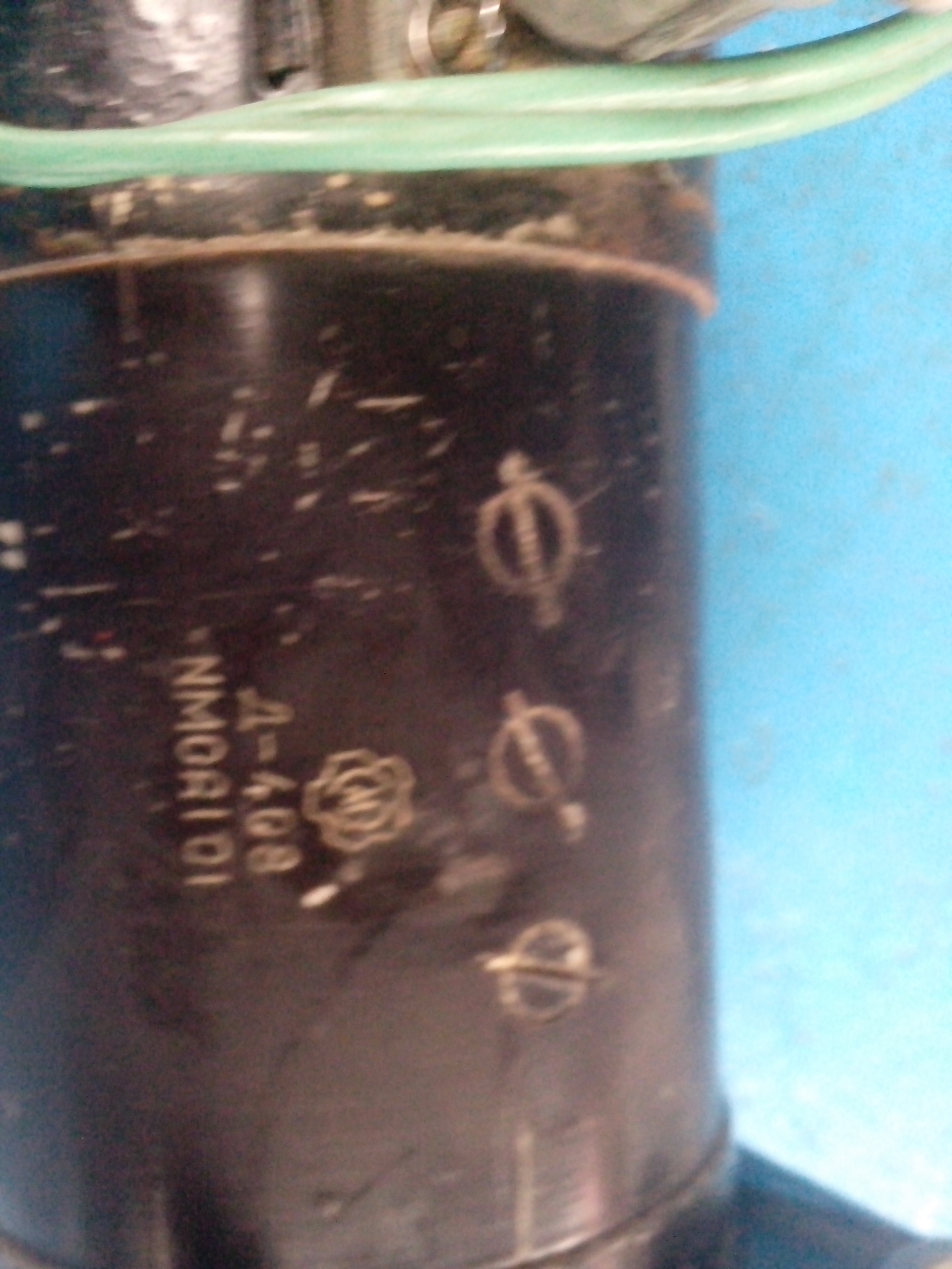

Так же заприметил военный Д408 (400Вт, около 9000об/мин) хотелка продавца что то около 20дол . Стоит ли его взять на продольную подачу (ЧПУ или на первом этапе "электронная гитара" подач и нарезания резьб)? Редуктор правда придется городить 1к6 а может и более.
IMG_20151129_100327.jpg (9908 просмотров) <a class='original' href='./download/file.php?id=64786&sid=16e51ab39b2ac6e21fae1a3f9224e1c9&mode=view' target=_blank>Загрузить оригинал (816.83 КБ)</a>
IMG_20151129_100330.jpg (9908 просмотров) <a class='original' href='./download/file.php?id=64787&sid=16e51ab39b2ac6e21fae1a3f9224e1c9&mode=view' target=_blank>Загрузить оригинал (940.02 КБ)</a>
Буду рад советам по сервам и эл двигателям для них. Может у кого есть на примете удачные не дорогие модели которые стоит поискать, я как бы не особо спешу, но и тянуть нет особого желания.

nkp писал(а):(вроде бы - нет)
Пришел датчик, нулевой метки нет. Вы были правы, продавец был не прав, сошлись на том что датчик я оставлю себе, а он вернет мне часть денежек.

Натолкнулся на такой моторчик и не смог уйти не купив его. :oops:
Редуктор 1к30 мне как бы не нужен, пришлось прбегнуть к цигансому гипнозу :hehehe:
В итоге мотор мне обошелся в 400грн (16-17дол), нужно будет только червяк спресовать и отдать.
IMG_20151201_093636.jpg (9846 просмотров) <a class='original' href='./download/file.php?id=64943&sid=16e51ab39b2ac6e21fae1a3f9224e1c9&mode=view' target=_blank>Загрузить оригинал (1.11 МБ)</a>
IMG_20151201_093643.jpg (9846 просмотров) <a class='original' href='./download/file.php?id=64944&sid=16e51ab39b2ac6e21fae1a3f9224e1c9&mode=view' target=_blank>Загрузить оригинал (1.06 МБ)</a>
IMG_20151201_103855.jpg (9846 просмотров) <a class='original' href='./download/file.php?id=64945&sid=16e51ab39b2ac6e21fae1a3f9224e1c9&mode=view' target=_blank>Загрузить оригинал (998.58 КБ)</a>
Заказал китайские 2х канальные(600импульсов оборот на 1 канал) энкодеры За 11 дол.
Скоро станет вопрос серводрайверов или паять самодельщину под степ дир или купить недорого на ебей.
По воторому вараинуту прошу наводки на толковые не дорогие модели.
Сообщения: 22776
dberegovoy писал(а): или паять самодельщину под степ дир
иимхо - плохой вариант.
лучше поискать что-то готовое.
Главоне, чтобы оно смогло твоим двигателем управлять.

Пока летает шара нужно ее ловить.
Взял за 220грн (чуть менее 10дол) "младшего" брата с энкодером на поперечку :D
Оба на 60В, по сути сварочные токи, с поиском транса думаю проблем не будет.
IMG_20151201_125446.jpg (9808 просмотров) <a class='original' href='./download/file.php?id=64946&sid=16e51ab39b2ac6e21fae1a3f9224e1c9&mode=view' target=_blank>Загрузить оригинал (1.18 МБ)</a>
IMG_20151201_125455.jpg (9808 просмотров) <a class='original' href='./download/file.php?id=64947&sid=16e51ab39b2ac6e21fae1a3f9224e1c9&mode=view' target=_blank>Загрузить оригинал (1.12 МБ)</a>
IMG_20151201_125459.jpg (9808 просмотров) <a class='original' href='./download/file.php?id=64948&sid=16e51ab39b2ac6e21fae1a3f9224e1c9&mode=view' target=_blank>Загрузить оригинал (1.17 МБ)</a>
