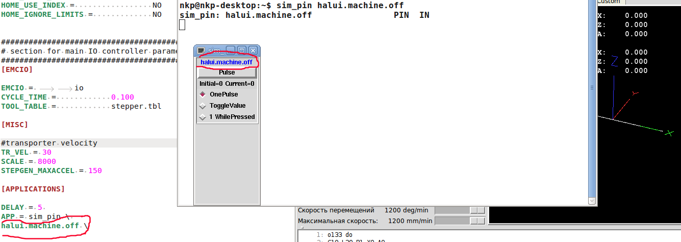

Сообщение nkp »
стоит отметить несколько нововведений в devel-версии емс...
новый раздел в INI файле - секция [APPLICATIONS]
"организует" запуск сторонних приложений
и тут же компонент sim_pin
удобная штука - для отладки всегда лепим свои панельки ...
кнопки на панельке работают в трех "режимах":
стабатывание по фронту,
"залипание",
и "пока держим"
Выделение_003.png (3123 просмотра) <a class='original' href='./download/file.php?id=53596&mode=view' target=_blank>Загрузить оригинал (66.47 КБ)</a>

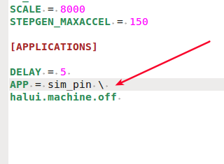

зы
маленький штрих:
не срабатывает с пробелом вот здесь:
можно долго искать причину "неисправности" в таком случае :)

nkp писал(а):маленький штрих:
Это скорее всего экранирование переноса строки. (если в конце строки ставишь \, то перенос строки игнорируется, а если после \ поставить " ", то он уже не будет игнорироваться, в bash и sh вроде так (в том числе в консоле)).
Лучше просто в одну строку напиши все пины и все ;).

Nick писал(а):Лучше просто в одну строку напиши все пины и все
если пинов немного - конечно...
а вот если много - удобней так...
а про пробел для других написал - мало ли ;)
