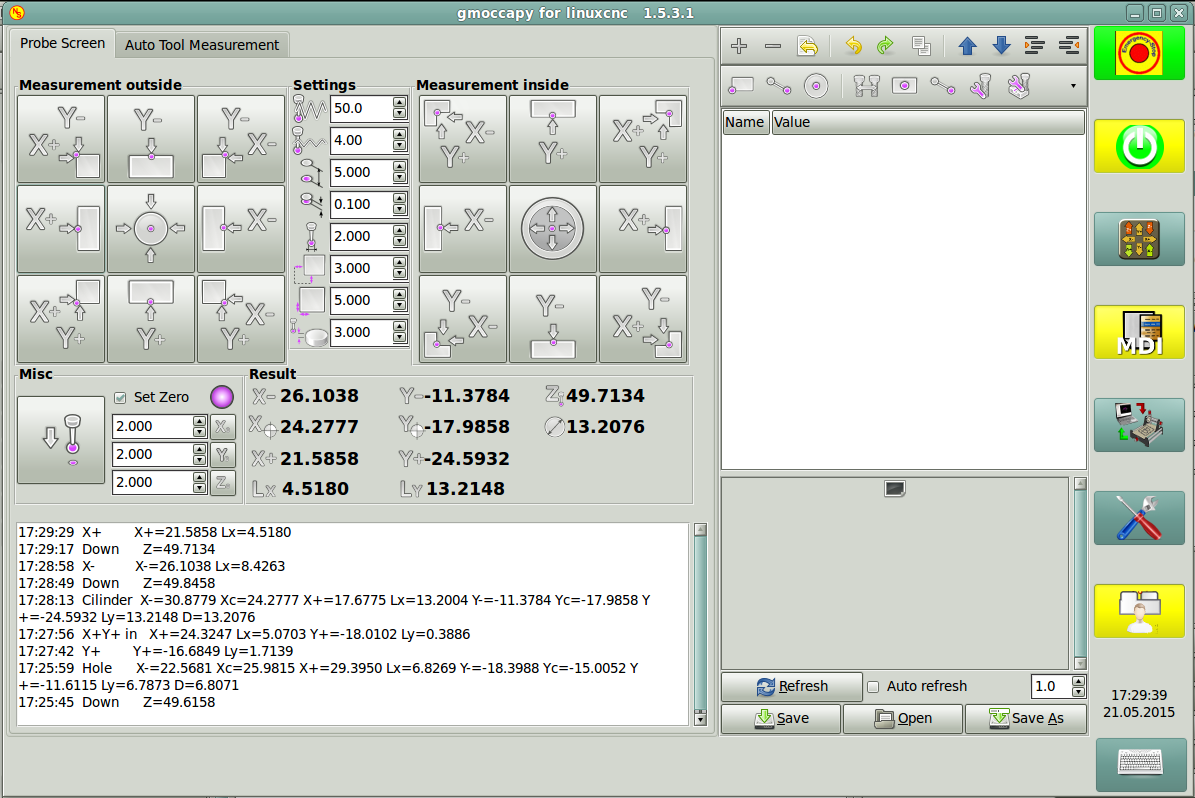

Nick писал(а):Галочка set_zerro не очевидна - как-то она теряется...
Понял.. я это тоже приметил, поправлю.
nkp писал(а): "таки обнулю,подумай!!"
да, я уже пару раз "обнулился" не там где надо :)
nkp писал(а):подсказки с регламентом по времени(не так ,как сейчас - висят и накапливаются)...
не понял какие подсказки висят и накапливаются, в истории?
Nick писал(а):И у textview можно добавить перенос по словам, чтобы не появлялась горизонтальная прокрутка.
согласен

verser писал(а):не понял какие подсказки висят и накапливаются, в истории?
Стандартные сообщения (ошибки и вывод (DEBUG, ) из Gкода) накапливаются на экране и через некоторое время начинают мешать.

Re: [WIKI] Работа с центроискателем
Сообщение verser »
Понял. А как их ограничить по времени?
зы. чтобы без доп. таймера, желательно.
Сообщения: 22776
Справа на панеле оставь область для вывода 1 системного сообщения... И в нем пиши, что тебе надо.
Сообщение verser »
Nick писал(а):Справа на панеле оставь область для вывода 1 системного сообщения... И в нем пиши, что тебе надо.
Для экранов 1024х768 уже не влезет. А можно ли перехватывать сообщения и чтоб они не выводились, я бы их в историю выводил?
зы. подсмотрю как в gmoccapy сообщения перехватываются..

Внес все обсужденные косметические правки
Сообщение nkp »
как небольшой штрих - можно разместить совсем маленькую кнопочку обнуления значений оффсетов в окошках...
мне кажется это будет удобно ... ========
и еще по поводу переключение вкладок...
в функции подобно этой :
    def on_btn1_set_x_released(self, gtkbutton, data = None):
        self.halcomp["ps_enable_tab_preview"] = 1
        self.command.mode( linuxcnc.MODE_MDI )
        self.command.wait_complete()
        self.command.mdi( "G10 L20 P0 X%f" % self.spbtn_offs_x.get_value() )
        self.halcomp["ps_enable_tab_preview"] = 0
переключение не успевает сработать...
пока поставил просто задержку:
        time.sleep(2)
думал будет подтормаживать в таймауте - на деле вроде бы нет...
зы
еще сделал себе (невнимательному))) лед "ядовито" моргающим...
зело помогает ... ;)

nkp писал(а):self.halcomp["ps_enable_tab_preview"] = 1
Поделись впечатлениями от добавки preview, польза есть?
Сообщения: 22776
Кстати, может сбрасывать галку после выставления нуля системы координат? И добавить опциональную кнопку для выставления нуля по уже найденым координатам, это если забыл галку поставить, выставит ноль по последнему измерению. (о... кажить эти кнопки уже есть :))

Сообщение verser »
Сформулирую тут, чтоб не рыться потом, возникшие хотелки:
- индикация авар. завершения обмера
- led моргающий :good:
- кнопка обнуления нулей :)
- увеличить задержку для MDI G54
- preview ?
P.S.
- добавить преобразование из локальных координат в машинные и вывод результатов в текущих координатах.
Последний раз редактировалось verser 29 май 2015, 10:17, всего редактировалось 1 раз.

Nick писал(а):Кстати, может сбрасывать галку после выставления нуля системы координат?
Сейчас так:
если есть галка, то выставятся те нули, что в окошках под галкой,
если нет галки, то все офсеты исчезнут и будем после обмера иметь абсолютные машинные координаты .
Затрудняюсь пока сказать оптимально ли это.
Сообщения: 22776
verser писал(а):если нет галки, то все офсеты исчезнут и будем после обмера иметь абсолютные машинные координаты .
зачем сбрасывать офсеты?
Лучше ничего просто так не трогать.

Nick писал(а): зачем сбрасывать офсеты?
Кое-где в .py вытаскиваются значения self.stat.position[0] и self.stat.probed_position
и мне пока не понятно будут ли они показывать то что надо, если есть офсеты.
