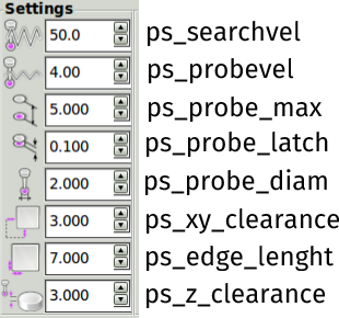

Если что-то пошло не так и требуется отладка, то вот список переменных, которые применяются в настройках, и котрые можно отыскать в файлах macros/*.ngc и python/probe_screen.py
Settings_vars.png (33572 просмотра) <a class='original' href='./download/file.php?id=81674&sid=72e45500f35340918f9761535c3cb1fd&mode=view' target=_blank>Загрузить оригинал (43.96 КБ)</a>

Заполняем параметры. По смыслу все понятны (названия всплывают при подводе мышки). Параметры при изменениии
автоматически сохраняются в .pref . Внимание! При изменении значений параметров с помощью клавиатуры (а не мышкой по стрелкам) обязательно жмите Enter для фиксации новых значений

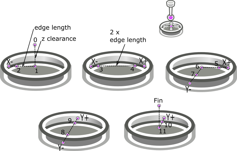

Поиск центра отверстия строится так X- X+ Y- Y+, edge length должен быть также примерно равен радиусу измеряемого отверстия, xy clearance отступ от стенок отверстия к центру(нужен, чтобы компенсировать погрешность приблизительного начального ручного выставления центра и добавить радиус кончика стилуса) .
trak_h.png (35542 просмотра) <a class='original' href='./download/file.php?id=50019&sid=72e45500f35340918f9761535c3cb1fd&mode=view' target=_blank>Загрузить оригинал (116.89 КБ)</a>
Любой из поисков завершается переездом по XY в искомую точку (либо край, либо угол, либо центр), Z остается в изначальной позиции.
