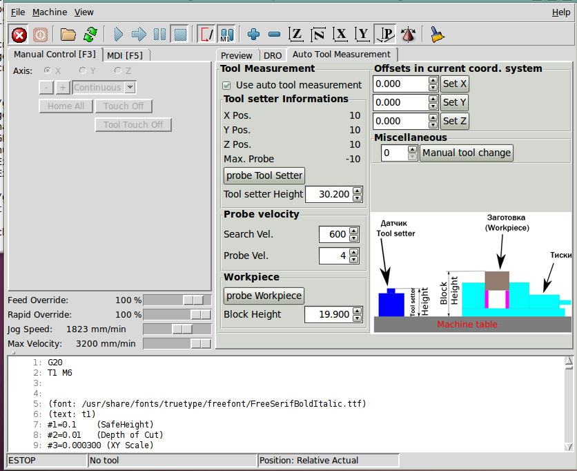

В этой статье поделюсь удобным методом и программами к нему
для ручной смены инструмента c автоматическим измерением длины на фрезерном станке под linuxcnc(ver.2.6 и выше).
auto_tool_measurement.jpg (23514 просмотров) <a class='original' href='./download/file.php?id=49604&sid=6a101903fa313c9440a9156609e5cd37&mode=view' target=_blank>Загрузить оригинал (191.63 КБ)</a>
Цель метода: автоматизировать все действия при ручной смене инструмента по максимуму так, чтобы руками осталось лишь вынуть-старую-вставить-новую фрезу.
Особенности:
- основан на remap M6, при обнаружении в тексте g-code "M6 Tx" (или при MDI команде M6 Tx) выполняется диалог для ручной смены и далее автоматом измерение с последующей записью отступа по Z в таблицу инструмента и автоматическое продолжение выполнения g-code,
- не нужен опорный (базовый) инструмент,
- настройки типа "раз-и-навсегда" делаются в .ini файле (позиция смены, позиция датчика Tool Setter, максимальное расстояние поиска Probe),
- настройки "по-ходу" делаются в GladeVCP панельке (поверхность заготовки, скорости поиска и уточнения).
Tребование: наличие двух датчиков - Probe и Tool setter.

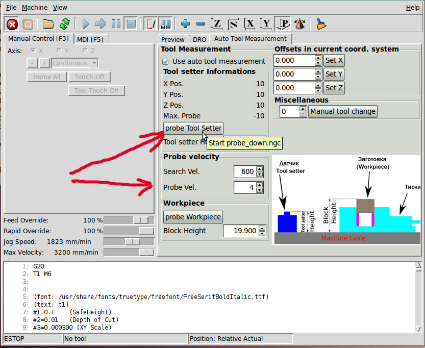

5. Вписываем желаемые скорости поиска и уточнения и делаем измерение высоты Tool Setter ( жмем на эту кнопку, подпрограмма знает куда ехать из настроек, которые сделаны в .ini, рекомендую [TOOLSENSOR] Z и [CHANGE_POSITION] Z для начала выставить на максимальную верхнюю позицию, чтоб не зацепить чего)
probe.jpg (23381 просмотр) <a class='original' href='./download/file.php?id=49669&sid=6a101903fa313c9440a9156609e5cd37&mode=view' target=_blank>Загрузить оригинал (194.45 КБ)</a>
Результат измерения появится в поле Tool Setter Height.

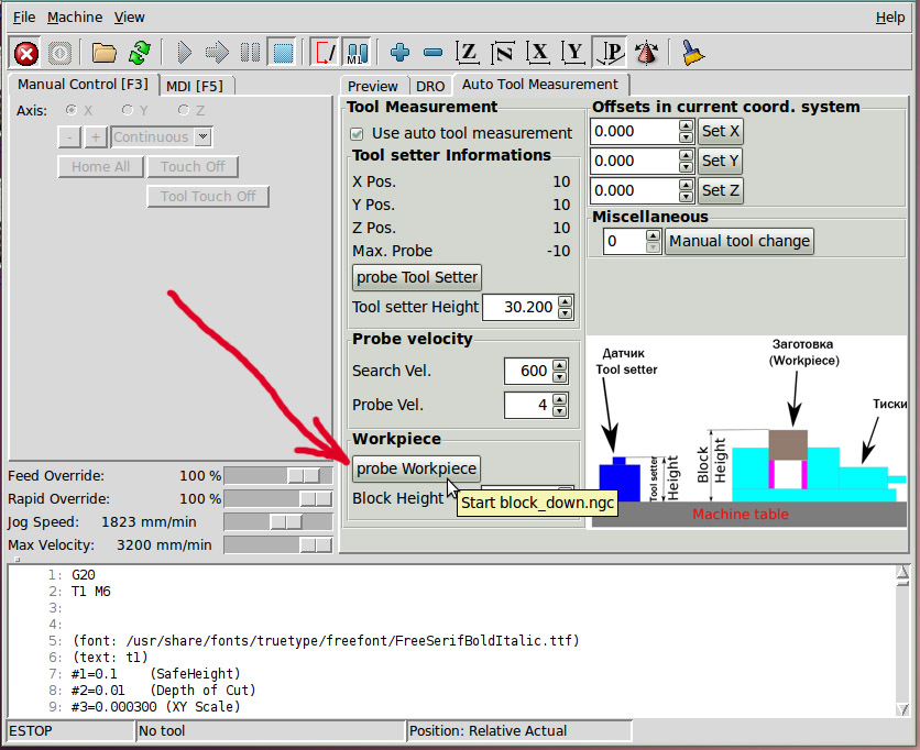

6. Едем к поверхности заготовки (вручную, остановимся 3-4 мм от поверхности) и жмем эту кнопку
block.jpg (23514 просмотров) <a class='original' href='./download/file.php?id=49605&sid=6a101903fa313c9440a9156609e5cd37&mode=view' target=_blank>Загрузить оригинал (198.29 КБ)</a>
Результат измерения появится в поле Block Height. Поверхность заготовки в g-code при таком Block Height будет лежать на Z=0, чтобы было по-другому, здесь к измеренному значению добавить(получим поверхность ниже нуля) или отнять(получим поверхность выше нуля) интересующее значение для поверхности и результат вручную ввести в поле Block Height, подтвердив Enter.

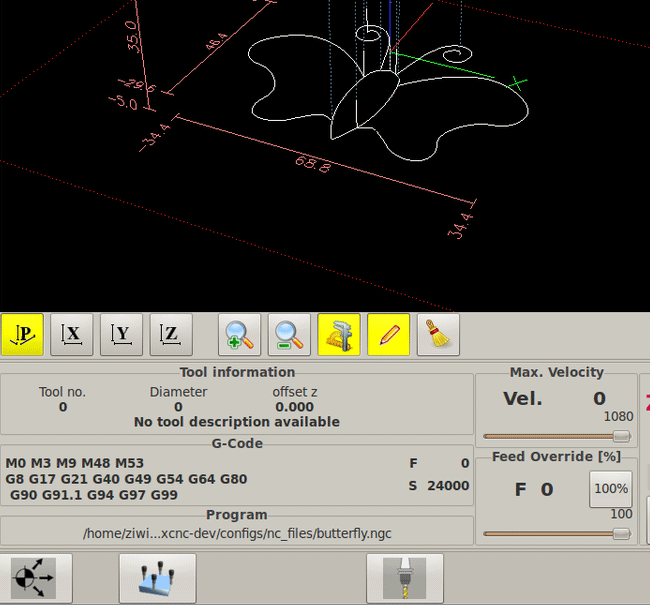

настраивая probe (и не только) ,задавался вопросом(пытался понить логику автора))) - почему
можно смотреть активные коды только в окне mdi ??? (Axis естественно)
моя невнимательность требует этого списка на видном месте :freak:
надо бы вынести - но куда?
может между предпросмотром и окном gcode :thinking:

nkp писал(а):надо бы вынести - но куда?может между предпросмотром и окном gcode
Может, в панельку Manual control типа label организовать и к низу прижать, там куча пустого места. Заодно и другие полезные данные туда же, как в gmoccapy
Сообщения: 8340
Репутация: 1589
Re: [WIKI] Ручная смена инструмента с автоизмерением длины.
Сообщение nkp »
verser писал(а):там куча пустого места.
по моему места там как раз маловато...
попробуй "всё" включить...
вот узенькая однорядка под preview - имхо - самое то...
надо пробовать несколько вариантов...
зы
и перейти сюда
Сообщения: 22776
Есть такая штука - называется status bar, она как раз для этого задумывалась ;)
http://www.pygtk.org/docs/pygtk/class-gtkstatusbar.html
Можно в ней же и переключение некоторых режимов сделать... :roll:
Можно туда добавить строчку с жесткими размерами, в которую статично записать нужные Gкоды. Черный - активный, серый не активный. Или если есть выбор, например для системы координат, можно в фиксированном окне отображать активную систему.

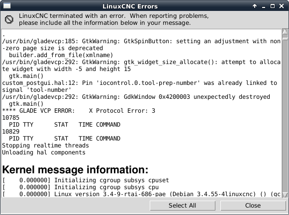

сделал все по инструкции
получаю ощибку
где покопаться?
