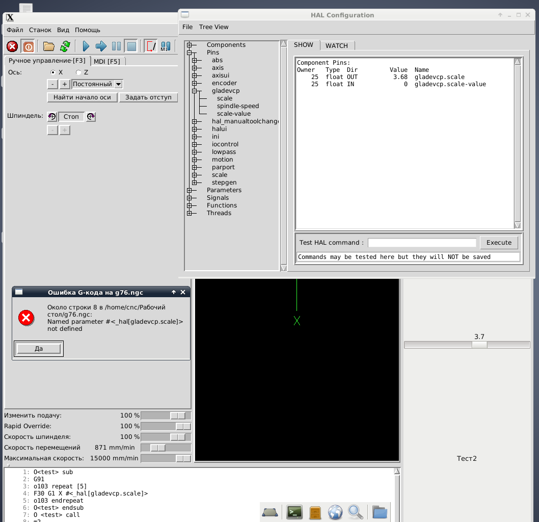

пробую использовать в gcode переменные из hal, как на 9 странице темы, но не получется, ошибка, что переменная не объявлена.
linuxcnc 2.6.1, все остальное на скриншоте.

alexandr1988 писал(а):пробую использовать в gcode переменные из hal, как на 9 странице темы, но не получется...
Убедитесь, что такая возможность у Вас включена
  [RS274NGC]
  FEATURES = 12

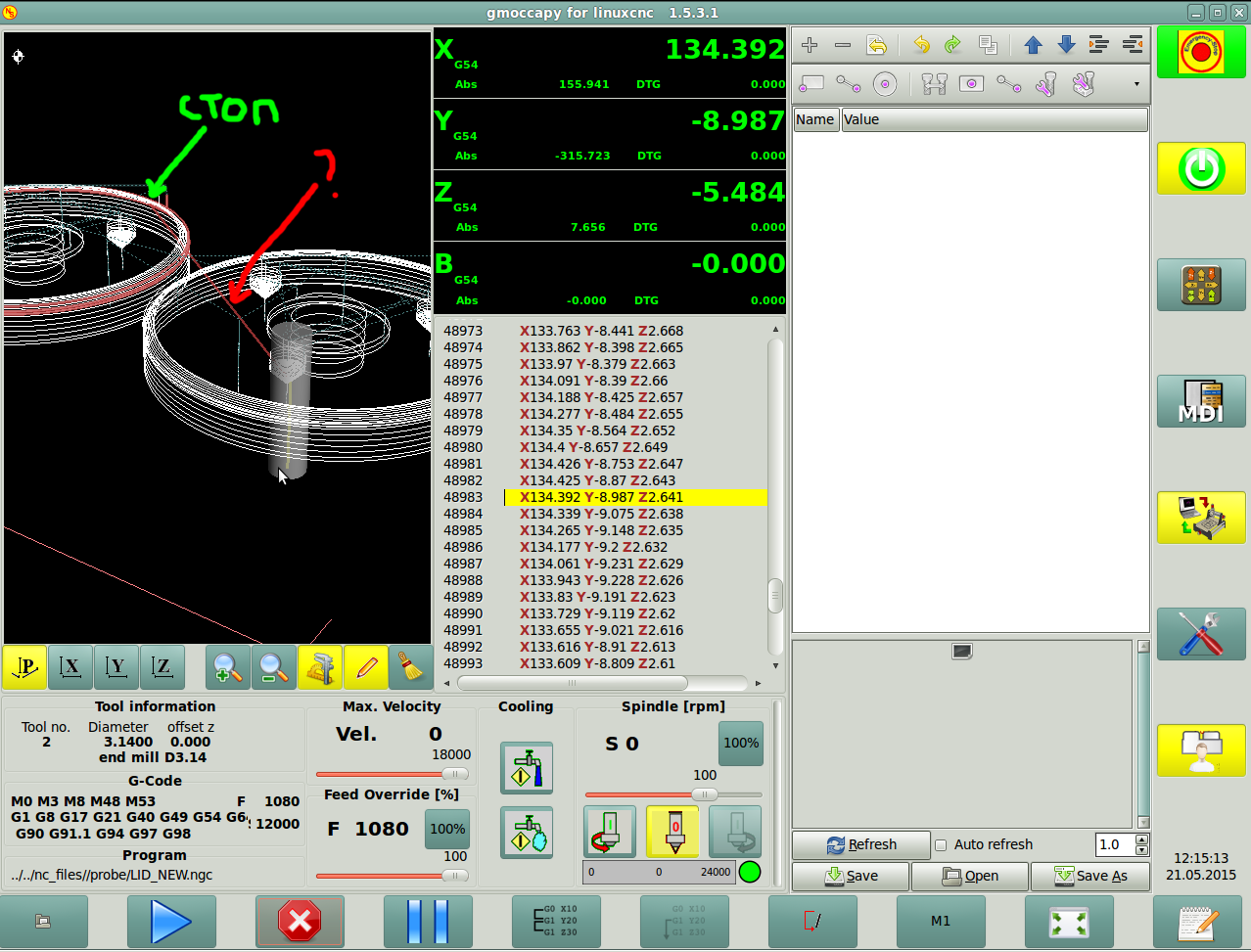

Столкнулся с такой засадой,
G02 X-3.132 Y0. Z4. I3.132 J0. F1080
    X-3.132 Y0. Z3. I3.132 J0.
    X-3.132 Y0. Z2. I3.132 J0.
    X-3.132 Y0. Z1. I3.132 J0.
    X-3.132 Y0. Z0. I3.132 J0.
    X-3.132 Y0. I3.132 J0.
если во время такой вот обработки по спирали нажать "стоп программа", то вместо стопа станок еще проезжает немного в деталь, причем не по траектории обработки, а в произвольном направлении. Это только у меня такое или , может, кто-то еще с таким сталкивался? Непорядок. Замечено именно при спиральной (одновременной по трем координатам) обработке G02, G03.

Этот код можно записать 1 строчкой:
G02 X-3.132 Y0. Z4. I3.132 J0. P7 F1080
хотя нет - двумя:
G02 X-3.132 Y0. Z0. I3.132 J0. P6 F1080
G02 X-3.132 Y0. I3.132 J0.
Сообщения: 22776
Re: FAQ по Gcode, примеры
И немного это сколько?
Стоп это естоп или просто стоп?

Nick писал(а):И немного это сколько?
5-15мм
просто стоп

UAVpilot писал(а):А на симуляторе тоже? А траекторию при этом рисует?
Рисует несанкционированную траекторию:
косяк.png (4008 просмотров) <a class='original' href='./download/file.php?id=50692&mode=view' target=_blank>Загрузить оригинал (294.5 КБ)</a>
Сообщения: 22776
Скинь ngc посмотреть...
Там у тебя каких-нибудь хитрых оффсетов нету?

О, только что обратил внимание, что "незапланированный" переезд прошел в ту точку на которой стоИт указатель в окне gcode программы. Т. е. вывод - это не какая-то случайная позиция! а та, что подгружена вперед паровоза! Я нажал стоп, когда выполнялась где-то 45854 строчка, после чего, программа не остановилась, а перескочила на 48983 строчку и там остановилась. Это, может, gmoccapy так косячит? В axis не пробовал, не настроен толком.
