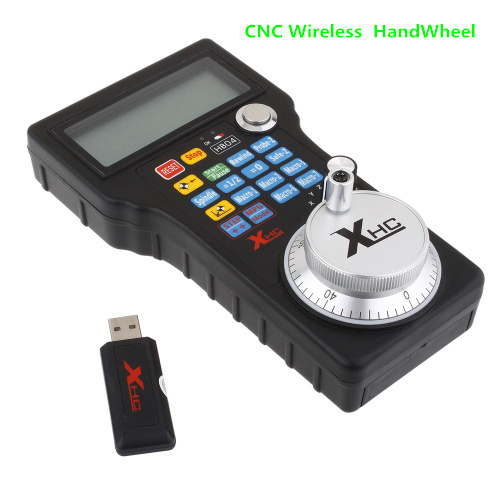

Всем здоровье ,счастье и успехи в работе :controller:
Я хочу похвастаться ,сделал себе подарок с AliЕxpres :
XHC-HB04 wireless MPG pendant (на фото).На первий взгляд и после успешной тест очень понравилось.
Я хотел бы с ваша помощь сделат руководство как подвключит ,как настроит ини ,хал и т.д.
думаю что это интересно для многих,которьйе не так сильно понимают LinuxCNC .
Продолжит тему : http://www.cnc-club.ru/forum/viewtopic. ... t=xhc+hb04
или сделат новая ?
Здесь ,к сожалению, в английском языке :roll:
http://www.linuxcnc.org/index.php/engli ... hal-module
XHCHB04.jpg (8608 просмотров) <a class='original' href='./download/file.php?id=39488&mode=view' target=_blank>Загрузить оригинал (68.58 КБ)</a>

Установлен Debian Wheezy LinuxCNC 2.6.4 ,потом обновил на 2.6.5.
Установил
libc6-dev
libusb-1.0-0-dev
http://wiki.linuxcnc.org/cgi-bin/wiki.p ... PG_Pendant
...Then go to the directory where you have extracted the module files and use the two following commands:
make
make install
..ето не знаю как сделат :D
Конфигурация с Stepper Wizard ,после в ини наместо DISPLAY = axis ставлю DISPLAY = gmoccapy и добавил из sim.axis.xhc-b04
(в моем случае layout = 2) строки для XHC HB04 ,подправил для 3 осей и протестировал успешно почти всех кнопок .
Пошел на станок скопироват конфиг и вьйложу сейчас .

Так ,вот ини:
# Generated by stepconf 1.1 at Tue Dec 16 16:51:51 2014
# If you make changes to this file, they will be
# overwritten when you run stepconf again

[HAL]
HALUI = halui
HALFILE = my-mill_D.hal
HALFILE = xhc-hb04.tcl
HALFILE = monitor_xhc-hb04.tcl
POSTGUI_HALFILE = custom_postgui.hal
[XHC_HB04_CONFIG]
# specify layout = n for xhc-hb04-layout{n}.cfg files
layout = 2

[XHC_HB04_BUTTONS]
# use button names according to layout file xhc-hb04-layout{n}.cfg
# note: "start-pause" is connected for standard behavior
#        controlling halui.pause/halui.resume/halui.run
# these are examples, edit as required:
goto-zero   = halui.mdi-command-00

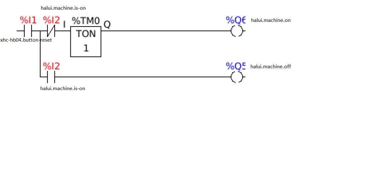

Спасибо ,он и там лежит ,протестировал кнопки и в classicladder ,работают :D

Те которьйе пользую в classicladder ,убрал в ини.
Насколько правильно я все ето делаю не знаю :wik:
Пока смотрю работает/не работает.
В итогге до сих пор :
1.После установки батареи и нажатие бутон включение ,XHC HB04 не включится если флешка не подвключена в USB .
1.1.Посмотрите : http://wiki.linuxcnc.org/cgi-bin/wiki.p ... PG_Pendant
1.2.Посмотрите: http://git.linuxcnc.org/gitweb?p=linuxc ... e5a61e495b
2.Первоначалное тестирование с запуск Linuxcnc/axis/sim.axis.xhc-hb04
Бутон Reset както странно работал ,поетому вставил и его в classicladder
CL.jpg (8498 просмотров) <a class='original' href='./download/file.php?id=39510&mode=view' target=_blank>Загрузить оригинал (43.04 КБ)</a>

dinkata писал(а):Бутон Reset както странно работал ,поетому вставил и его в classicladder
Бутончики :BUTTON=17:button-reset ,в начале тестирование - нажал ,авост сработал ,потом не
успел сделат ресет на авост ,понадобилос закрьйт LCNC и снова запустит .Поетому решил вставит пока в classicladder,
сделал с его включение (удерживат нажатие на 1 сек ) и вьйключение станка (сразу с нажатие ).
CL01.jpg (8434 просмотра) <a class='original' href='./download/file.php?id=39516&mode=view' target=_blank>Загрузить оригинал (41.86 КБ)</a>
